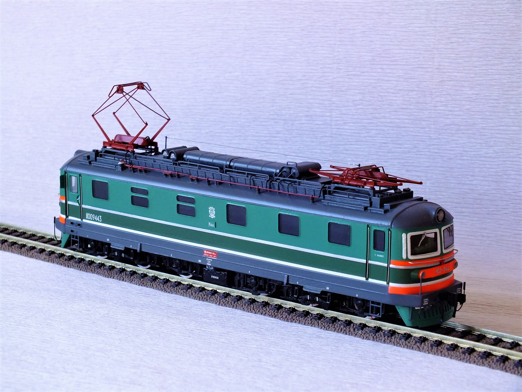

Модель электровоза ЧС2-941 в компании разных моделей ЧС2 от Романа Трояна.
С ув.Владимир.
Been thanked: 550 times
Re: Электровоз ЧС2 в масштабе НО 1:87
Какая хорошая и милая компания... приятно смотрятся все вместе... и интересно, можно поискать отличия... мне нравится! 8-)

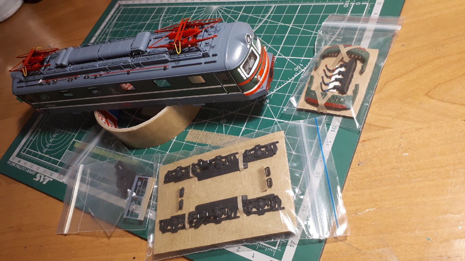

Электровоз ЧС2-851, ТЧэ-33 Ожерелье-Сортировочное, Московской железной дороги. Вариант окраски на 2004 год, на момент выхода из ремонта с Ярославского электровозоремонтного завода имени Б.П.Бещева.
Модель подготовлена под обмоторку, поэтому многие детали не установлены и прилагаются в пакетиках. Использованы токоприёмники и антенна УКВ от Светтофор.
С ув.Владимир.

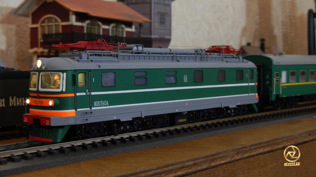

Электровоз ЧС2-760, построен в 1969 году. Вариант окраски конца 80ых годов, Московской железной дороги.
Модель ходовая, экипажная часть от AlexxLab, свет по направлению движения, подсветка кабин машиниста, ходовых частей, машинного отделения, установлен цифровой звуковой декодер Modelldepo SoundGT2.1
С ув.Владимир.

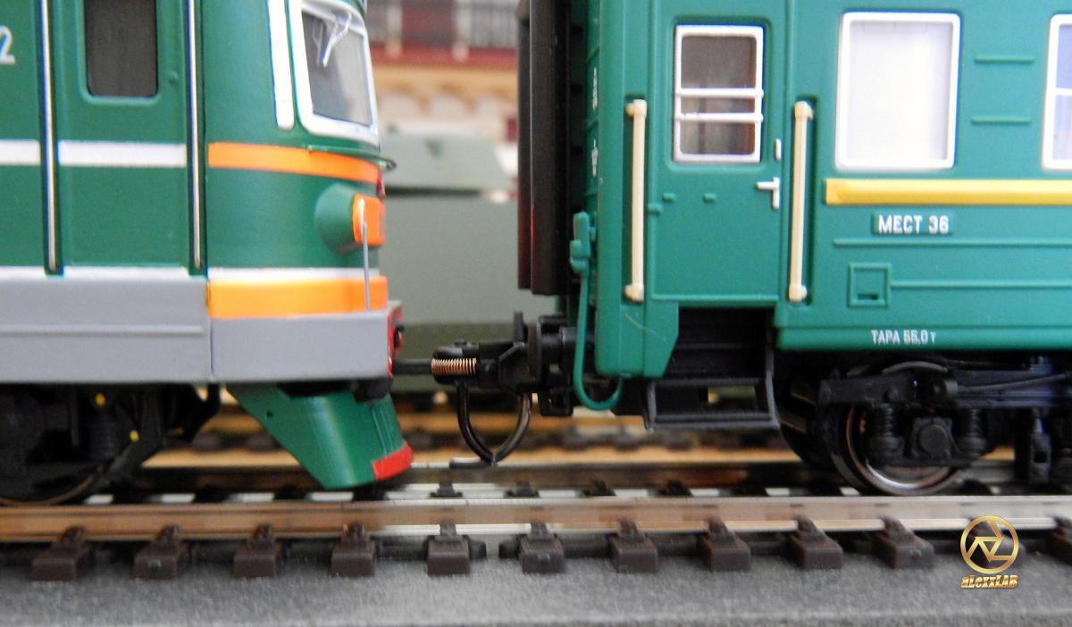

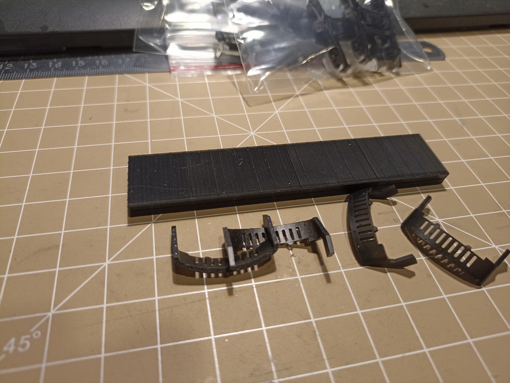

Электровоз ЧС2-037 приписки ТЧ-8 Днепр, модель выполнена из моего КИТа но с конверсией кузова из варианта поздних номеров серии 53Е5-53Е9 в более раннюю серию 34е2. Крышевой блок был начерчен заново и напечатан на 3D принтере, так же заменены метельники на более ранние, у них другая форма и прорези. Убрана третья боковая ступенька в кабину машиниста, добавлен воздушный резервуар под путеочиститель, ребро жесткости по кузову и прочие мелочи. Модель выполнена в окраске 2011-2022 годов, в варианте после КР-1 на Запорожском ЭРЗ 07.2011 г. Модель остаётся в моей личной коллекции. 🇺🇦
С ув.Владимир.
Повідомлень: 3237
Has thanked: 1278 times
Кросівоє :lol:
А вагон - это перекрас Евротрейна?

vover писав:
12 вересня 2022, 11:46
Именно так.
