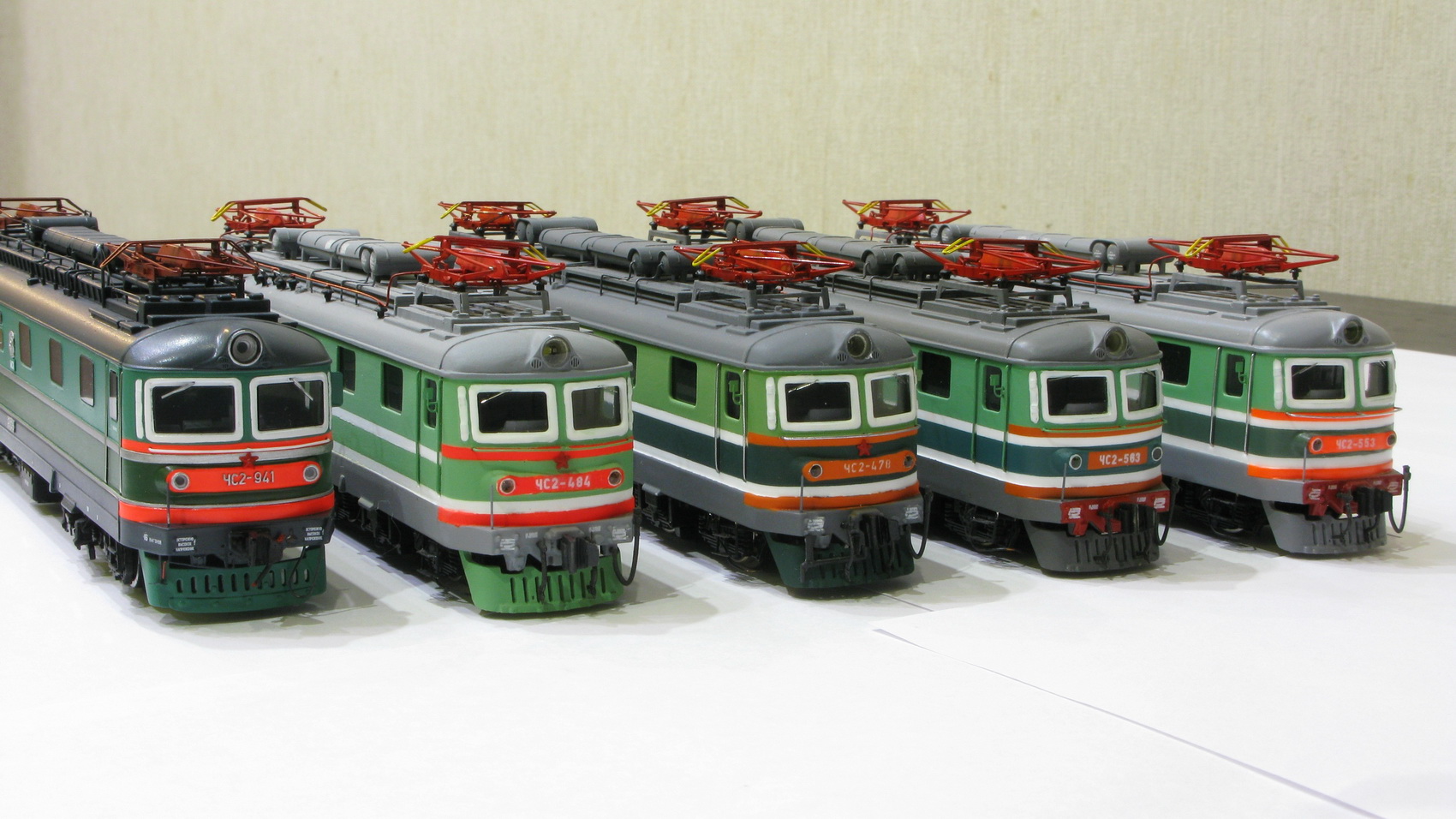

Модель электровоза ЧС2-941 в компании разных моделей ЧС2 от Романа Трояна.
С ув.Владимир.
Been thanked: 526 times
Re: Электровоз ЧС2 в масштабе НО 1:87
Какая хорошая и милая компания... приятно смотрятся все вместе... и интересно, можно поискать отличия... мне нравится! 8-)
