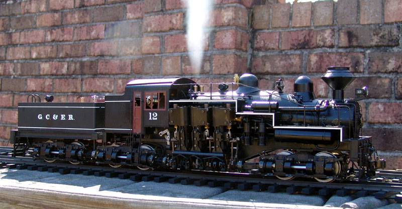

Во-первых, появился очередной паровоз класса Шей. Напомню, 2-х тележечный "Alishan" Shay Type B 1977 года был одним из первых моделей компании. Модель Western Maryland Shay с тремя ведущими 2-х осными телегами вышла серией 500 шт в 1984 году. Помимо двух телег, установленных на шкворнях в раме паровоза, тележка шарнирно закрепленного тендера также имела карданный привод. Новая модель G. C.& E Shay имела такую же конструкцию.
Стоит упомянуть интересный факт истории прототипа. Паровоз Greenbrier Cheat & Elk River Road’s № 12 был построен Lima Locomotive Works в 1921году и имел полную массу 150 тонн. В 1937 году под увеличенный тендер подкатили дополнительную ведущую телегу, повысило вес на 42 тонны. Переоборудованный локомотив считается самым крупным паровозом этого класса в мире. К 1950 году G. C.& E Shay выведен из эксплуатации.
Параметры этой модели абсолютно не отличались от предыдущей 1984 года:
Вес: 6,4 кг. Длина 640 мм, ширина 108мм, высота 148 мм.
Колеса: Диаметр колес, изготовленных из нержавеющей стали, 38 мм. Передаточное отношение главной зубчатой передачи: 2:1.
Паровая машина с 3-мя вертикальными цилиндрами
Диаметр цилиндра 10 мм х ход поршня 12 мм
Тип котла: Центральный с 3-мя дымовыми трубами емкостью 340 мл. Отопление – газ.Емкость топливного бака: 90 куб.см бутана.
Тендер емкостью 280 мл воды имел свободное пространство для R / C оборудования.
Серия выпуска Шей 1990 года составила всего 80 шт. Видимо запустили в производство ранее отработанную модель по «многочисленным просьбам телезрителей». Выпуск ограничен объемом заявок.

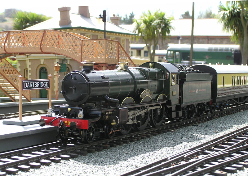

Ну и наконец изюминка 1990 года GWR "King George V" – яркий представитель викторианского стиля с 4-мя цилиндрами и полностью повторяющей оригинал конструкцией паровой машины. Эта модель нашла восторженный прием по даже у самых требовательных поклонников Great Western Railway.
Прототип под первоначальным именем Super Castles был самым большим и самым мощным локомотивом Англии своего времени. Два наружных цилиндра приводили среднюю сцепную ось, два внутренних цилиндра были соединены с кривошипной первой осью. Эта конфигурация развивала тяговое усилие 40 300 фунтов. В рекламных целях локомотив этой серии под номером 6000 был отправлен в Америку (Балтимор, Огайо) для участия в технической выставке 1927 года. Поскольку яркий представитель Великобритании нуждался в более звучном имени, отражающем колорит Старого света, он был назван "Король Джордж V". После экспозиции название этого лока осталось неизменным, а позже все Super Castles стали под флаг английского короля и GWR "King George V" стало новым названием серии.
Как изредка бывало ранее, Asrer выпустила две версии этой красивой и технически совершенной модели – паровую и электрическую(!). Серия паровых моделей составила 400 экземпляров.
Приведу характеристики и паровой и электрической модели (хотя в последней ничего не соображаю)
Общие данные:
Вес 6 кг. Габаритные размеры: длина: 664 мм (412 мм + 239 мм тендер),ширина: 90 мм,высота: 130 мм.
Колеса (2-3-0): сцепные диаметром 62 мм, тележка – 26 мм; тендера Д= 39 мм. Все колеса изготовлены из нержавеющей стали, изолированы.
Минимальный радиус: 2 метра.
ПАРОВАЯ ВЕРСИЯ
4 цилиндра диаметром цилиндра 11 мм с ходом поршня 20 мм.
ПРМ: Walschaert с винтовым реверсом
Тип котла: "С" , Вместимость воды: 270 куб.см при 80% заполнении. Давление пара: 3,5 - 4,0 кг / см2
Оборудование: предохранительный клапан, кран регулятора, краны манометра и сифона, клапан свистка, свисток, перепускной клапан подачи воды, осевой насос Д5 мм х 6 мм хода.
Тендер:
Топливный бак: Емкость 180 кубических сантиметров метанола
Резервуар для воды: Емкость 200 куб.см
Питательный насос: ручной, установлен в резервуаре для воды Д10 х 16 мм хода
Горелка: Спиртовая с 3-мя фитилями.
ЭЛЕКТРИЧЕСКАЯ ВЕРСИЯ
Двигатель постоянного тока, номинальное напряжение: 12 В. Номинальный ток: 2 А.
Скорость: 5200 оборотов в минуту
Система передачи: цилиндрическими шестернями. Передаточное отношение 1/16
Скорость движения модели : 37 м / мин (средняя)
Тяговое усилие: 1 кг на крюке.
Освещение: фонари паровоза, тендера, будки - 1,5 V X 100 мА

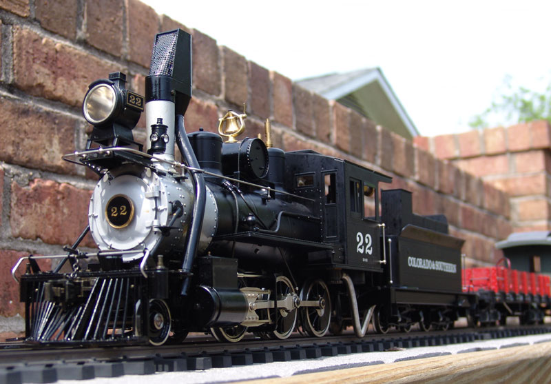

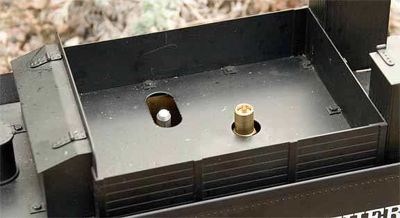

Некоторые особенности ярко выделяют модель C&S Mogul 1991 года, но в основном конструкторские решения типичны для Aster. Остановлюсь на них подробнее.
В условиях лесистой местности искрогаситель незаменимая весчь. 22-й Могул имел еще дополнительную фишку – отвод дымовых газов вниз к полотну дороги. Сетка искрогасителя откидывается для облегчения прохода мятого пара.
Общим недостатком газового отопления является обмерзание топливной емкости при активном расходе газа. Испаряемость жидкого бутана очень сильно зависит от температуры. Охлаждение баллона резко снижает давление на горелке, а если покатухи проходят на улице в холодный период – то ваще труба. Типичным решением моделей Aster является размещение баллона в резервуаре воды тендера. Тендер наполняют теплой водой и проблема охлаждения баллона частично снимается.
На фото видно заправочный газовый клапан и привод ручного насоса, на который при закачке воды устанавливается рычаг
Топливный баллон имеет смотровое окно. Если горелка работает с перебоями, мы сможем сразу определить причину – плохое испарение или газ закончился. Над окном видна ручка запорно-ругулирующего газового клапана.
Пробка заполнения смазочного устройства расположена очень доступно. О системе смазки поговорим ниже. Здесь же стоит отметить, что для садовой модели важно, чтоб расходные жидкости пополнялись быстро и просто.
Будка традиционно насыщена реальным паровым оборудованием: манометр, водомерное стекло, краны регулятора, рычаг реверса с зубчатым сектором отсечки. Под крышей выведен действующий предохранительный клапан.
Имитация сбросных клапанов и турбогенератора расположена на сухопарнике.
Снизу хорошо видны трубки подачи воды и газа из тендера.
Модель, как и прототип, оснащена системой парораспределения Стефенсона. На фото ниже действующие эксцентрики и кулисы этого механизма.

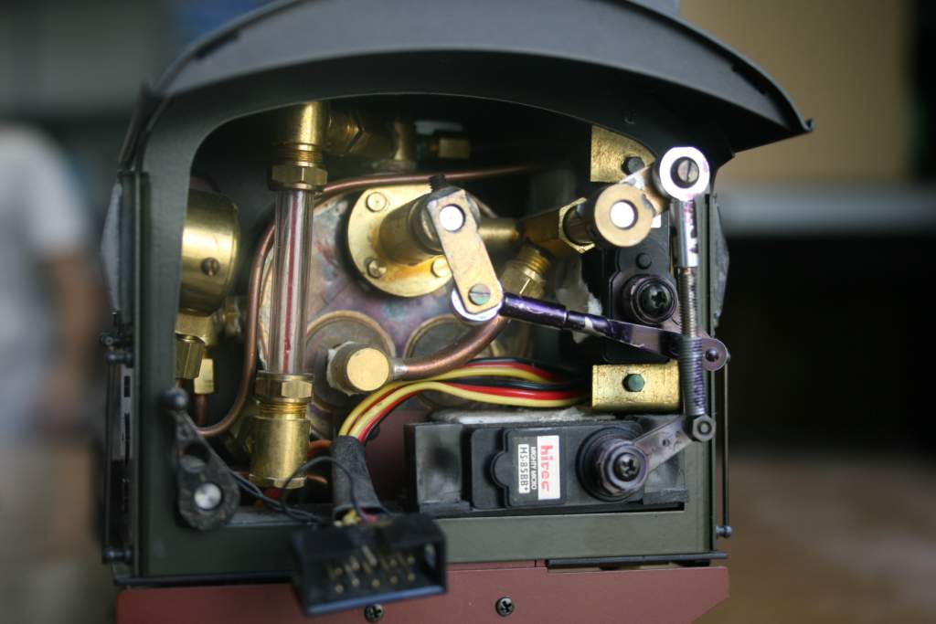

Рулят моделями или вручную или радиоуправлением. Ливстимщики тоже разные. Некоторых привлекают покатушки, некоторых создание моделей (им радиус 3м пофик, делают модели и катают на роликах). Кто-то созерцает движуху сидя в шезлонге с пультом, а кто-то управляет паровозом весь в мыле, как в натуре. Я отношу себя к конструкторам в мыле. Привлекает именно поиск инженерных решений, но не нравятся все эти электронные прибамбасы.
Модель без дистанционки останавливают, закрывая на ходу регулятор. При относительно небольшой скорости это не сложно, крыша ведь откидная
Aster радиоуправление не делает. Народ сервоприводы лепит самостоятельно. Как правило, их два - регулятор и реверс.
Есть "извращенцы", которые вообще всё электронят. Даже подпитку воды контролируют при помощи датчиков на водомере :shock:

Специально на запрос Стинки :D видео С62 (onboard camera) с сервоприводами управления

Фоточки мелкие, но именно модели 1992 года
Второй моделью года стал «вездесущий» локомотив Соединенного Королевства танк Рannier 0-3-0. Модель выпущена в шести различных ливреях: зеленая GWR 3738,5762, 5764; британские железные дороги - № 8763 в черном и № 6400 в зеленом; London Transport № 90 в малиновом цвете. Помимо цвета, модели разной приписки имеют некоторые внешние отличия. К примеру, форма вырезов будки моделей GWR и London Transport абсолютно разная. Есть и другие характерные детали, присущие конкретным прототипам.
Всего произведено 750 экземпляров серии.
Паровозов дизайна pannier t-style было построено больше, чем любых других локомотивов Великобритании - 2393 единиц. Некоторые из них служили более ста лет. Great Western Railway была особым поклонником этого крепко сбитого надежного локомотива. Емкости воды pannier-стиля заменили ранее популярные седельные баки, что значительно понизило центр тяжести и позволило развивать значительные скорости. Баки pannier и топки Belpaire стали фирменным стилем локомотивов Great Western, который в дальнейшем получил широкое распространение. Паровозы этого типа обеспечивали маневровую работу и пригородное сообщение на многих дорогах страны.
Характеристики модели
Масштаб: 1/32, колея 45 мм
Вес: 2,7 кг. Габаритные размеры: длина: 308 мм, ширина: 82 мм,высота: 127 мм.
Ведущие колеса диаметром 44 мм из нержавеющей стали
Цилиндров: 2 цилиндра с продувочными клапанами. Диаметр цилиндра 10 мм, ход поршня 20 мм
ПРМ скользящей муфтой.
Тип котла: "С", 5 труб. Объем воды: 165 куб.см при 80% заполнении. Рабочее давление: 2 кг / см2.
Оборудование: предохранительный клапан, манометр, регулятор, кран сифона, обратный клапан для подачи воды насосом.
Топливо: спирт. Емкость топливного бака: 75 мл.

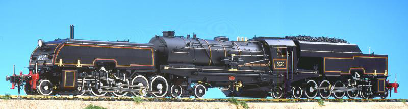

Характеристики модели NSWGR AD-60 Garratt.
Масштаб 1:32, колея 1 (45 мм)
Общий вес: 10,83 кг.(передняя секция 3.04 кг. + котел 4,3 кг. + задняя секция 3,49 кг.)
Габаритные размеры: длина 1044 мм, ширина 98 мм, высота 136 мм.
Колесная формула: 2 - 4 - 2 + 2 - 4 – 2 (все колеса выполнены из нержавеющей стали)
Ведущие колеса диаметром 43 мм, колеса тележек диаметром 29 мм.
Паровая машина: 4 цилиндра диаметром 12мм, ход поршня 20 мм.
Тип котла: локомотивный - 10 дымовых трубок диаметром 9 мм, одна жаровая трубка 18 мм. Топливо: спирт или уголь.
Вместимость котла: 320 куб.см2. Площадь колосника 43,8 см2. Рабочее давление 4 кг / см2
Тендеры:
Емкости для воды: 350 куб.см (передние) + 250 см (сзади)
Ручное насос установлен в переднем тендере.
Топливный бак: 260 куб.см метилового спирта
Аккумулятор для буферных фонарей и освещения будки.
