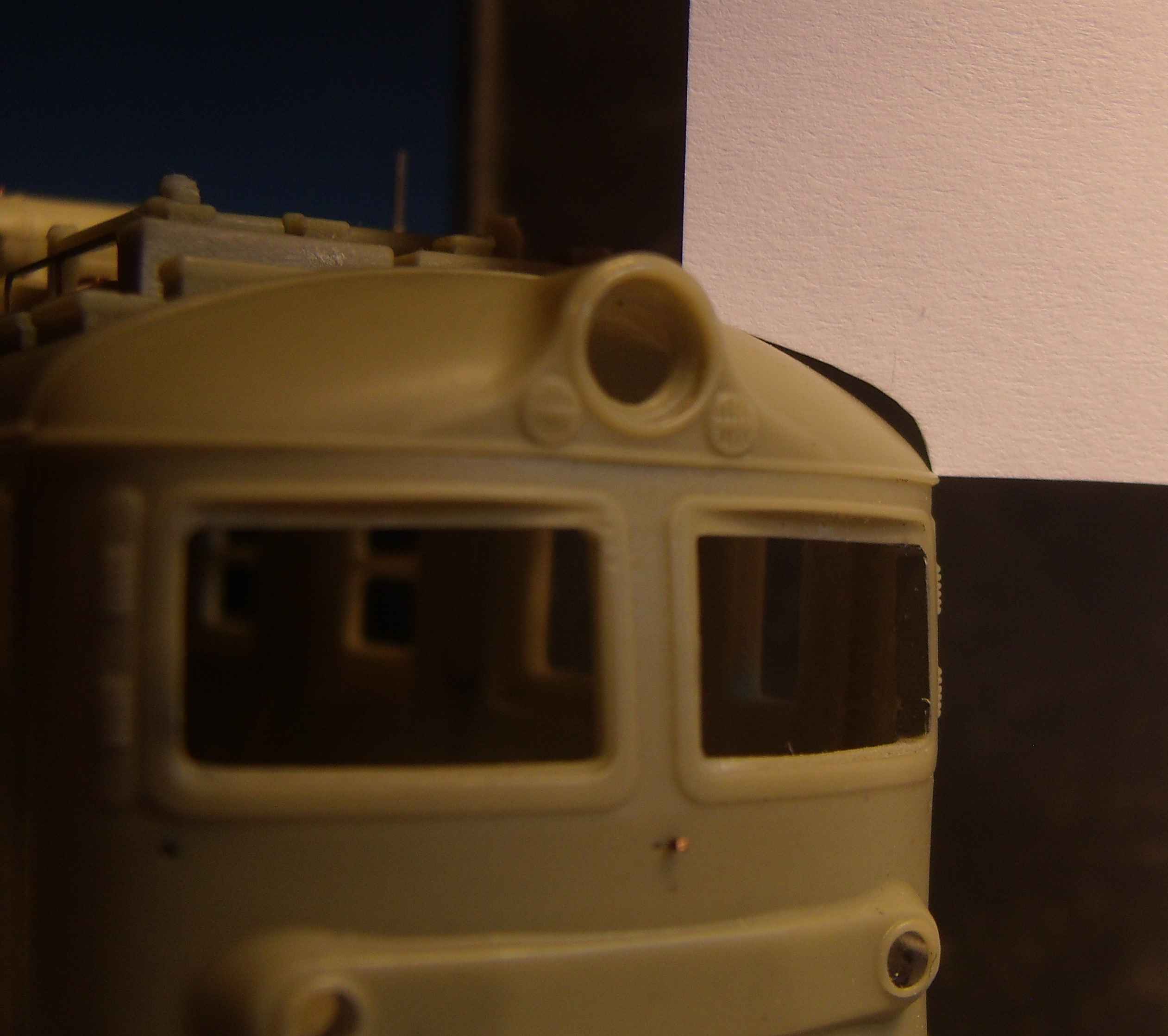

По киту скажу следующее, очень хорошо сделан, чисто, ровно, без пузырей, всё пролито. Комплектация беднее Вовиного. Нет травлёнки и декалей. Стёкла фрезерованные имеются. По геометрии тоже с ньюансами, чс2 сложная машина, если честно, то самым похожим считаю модель от Трояна. Ломаю голову как и чем покрасить или обклеить молдинги, чтобы достичь эффекта хрома. Может есть у кого опыт? Ещё, подскажите, как сюда видео вставлять?

Степень соответствия здесь намного выше, чем в другом ките. Достаточно взглянуть на крышу - и скосы и сами надстройки ни впритык друг к другу стоят. + трапики сымитированы металлические, а не деревянные после ремонта здесь и т.д.
Жалко, что никто из производителей не додумался сделать сразу молдинги, или уж оттравить отдельные молдинги с канавками. Эти канавки у настоящих на заводе были открашены красными полосками - лампасами.

vladimir77 писав: Ломаю голову как и чем покрасить или обклеить молдинги, чтобы достичь эффекта хрома. Может есть у кого опыт?
Молдинги вроде на этих машинах были алюминиевые, Вов.

С рамками окон кабины на этом ките тоже не вышло, не совсем они похожи, как видно. Жаль. И скосы прожектора вдоль тифонов слишком сразу вниз идут, а надо чуть в стороны. По фотографии ЧС2т-448 видно в сравнении. Но это мелочь.
С уважением,
Иван
Been thanked: 550 times
ivan писав:С рамками окон кабины на этом ките тоже не вышло, не совсем они похожи, как видно. Жаль. И скосы прожектора вдоль тифонов слишком сразу вниз идут, а надо чуть в стороны. По фотографии ЧС2т-448 видно в сравнении. Но это мелочь.
С уважением,
Иван
Какая же это мелочь, это как раз то что "режет глаз"....
