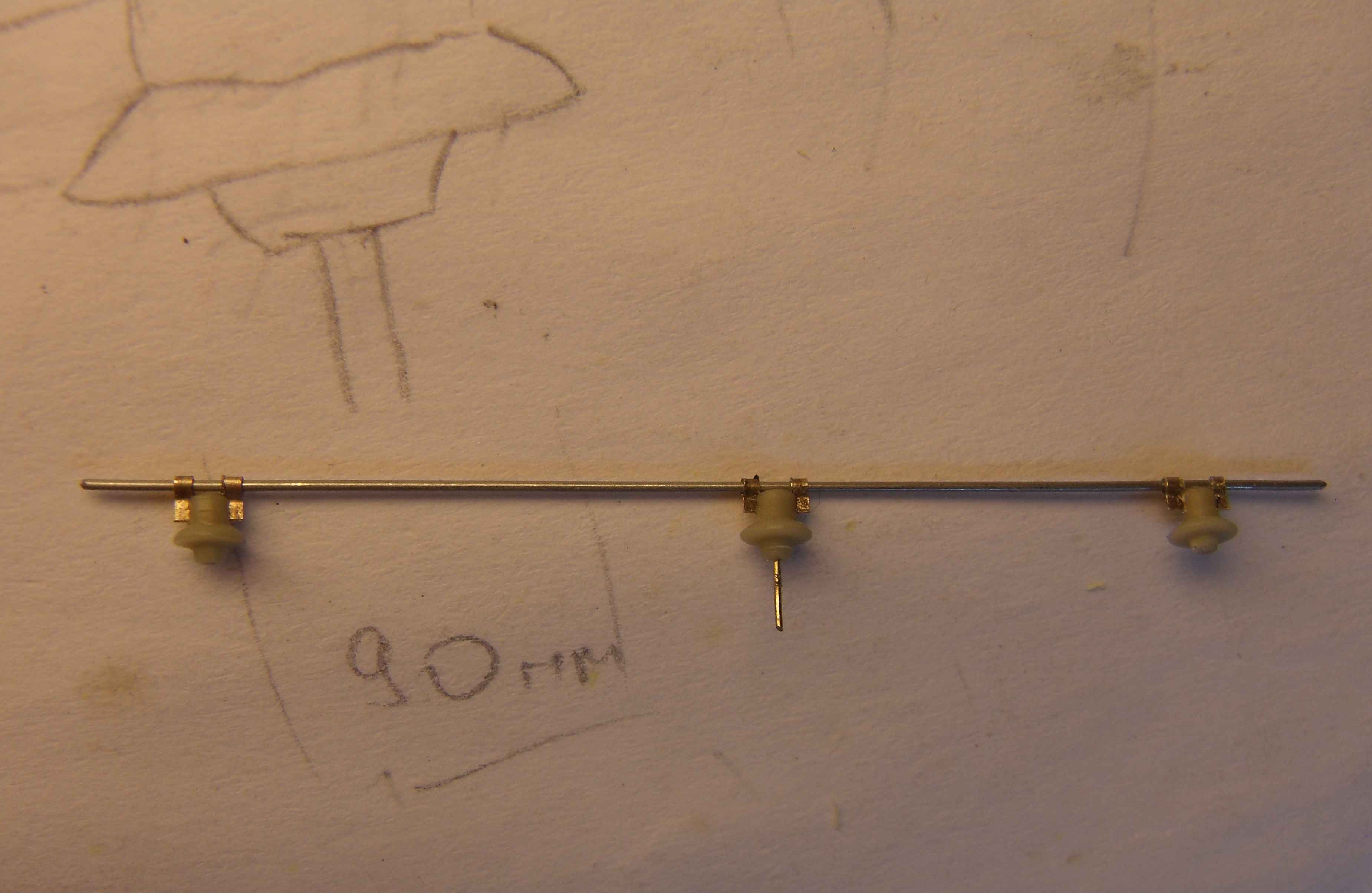

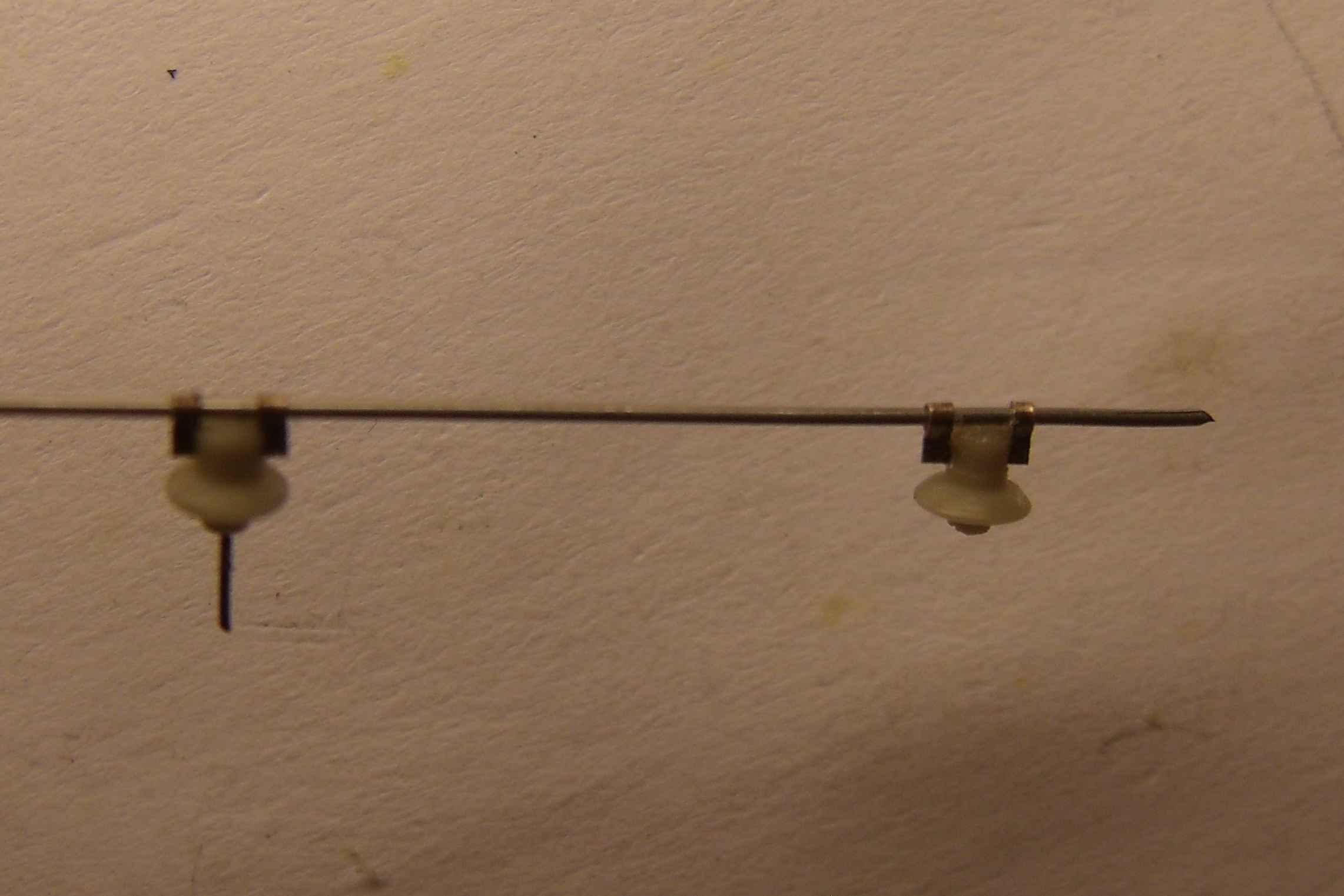

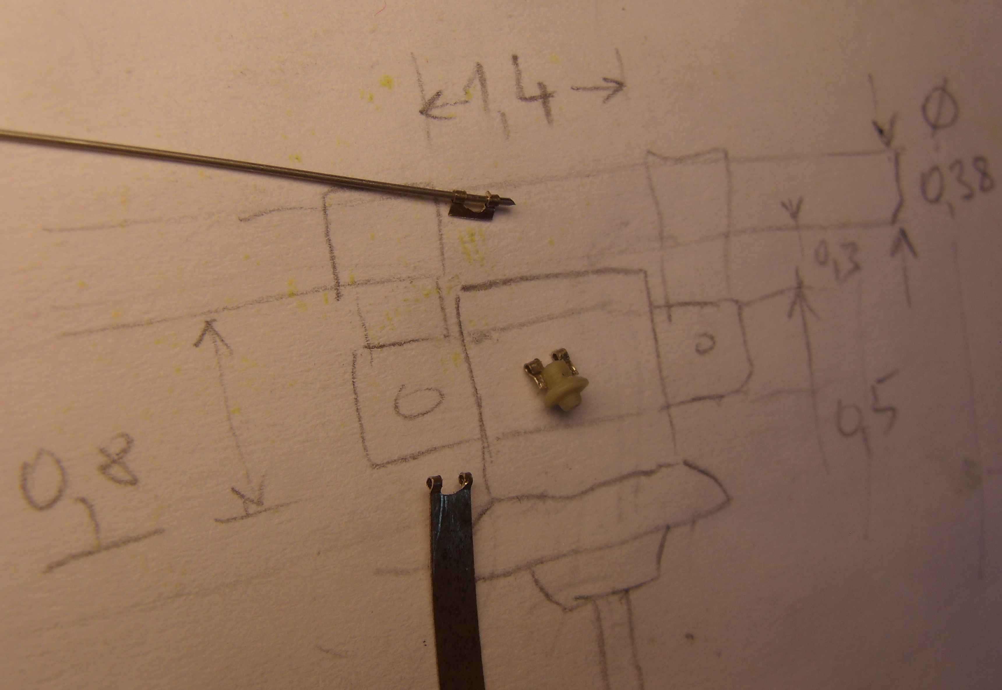

Долго думал как Я буду красить и крепить токшины, ответ всё не появлялся и не появлялся, придумал, нашёл его в оригинальной конструкции крепежа токшины к изолятору, и как маленький мальчик :geek: ничего не выдумывая начал повторять и повторять....
Лучшего фото изолятора и крепления не нашёл к сожалению, если у кого есть выкладывайте..
Теперь токшина с изоляторами одна отдельная деталь, изоляторы по ней мона немного сдвинуть для лёгкости монтажа на крышу :roll:, ну и комфортно конечно "обмазать" краской....

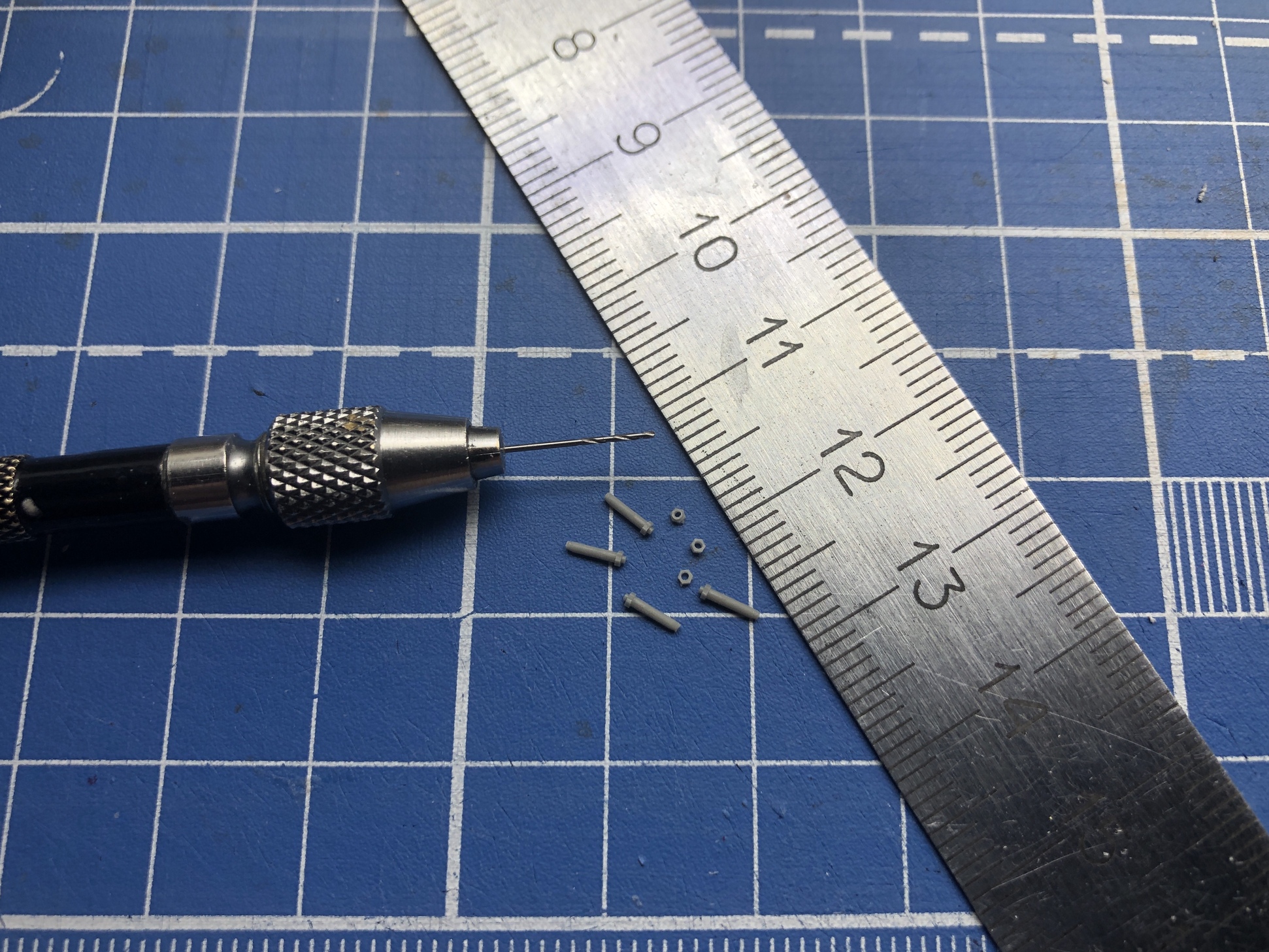

Спасибо что оценили мои «проволочные» заморочки)), решил попробовать на этом ките использовать гайки из смолы, их делает всех калибров фирма: http://masterclub.ru/models/index.php?SECTION_ID=93
По киту скажу следующее, очень хорошо сделан, чисто, ровно, без пузырей, всё пролито. Комплектация беднее Вовиного. Нет травлёнки и декалей. Стёкла фрезерованные имеются. По геометрии тоже с ньюансами, чс2 сложная машина, если честно, то самым похожим считаю модель от Трояна. Ломаю голову как и чем покрасить или обклеить молдинги, чтобы достичь эффекта хрома. Может есть у кого опыт? Ещё, подскажите, как сюда видео вставлять?

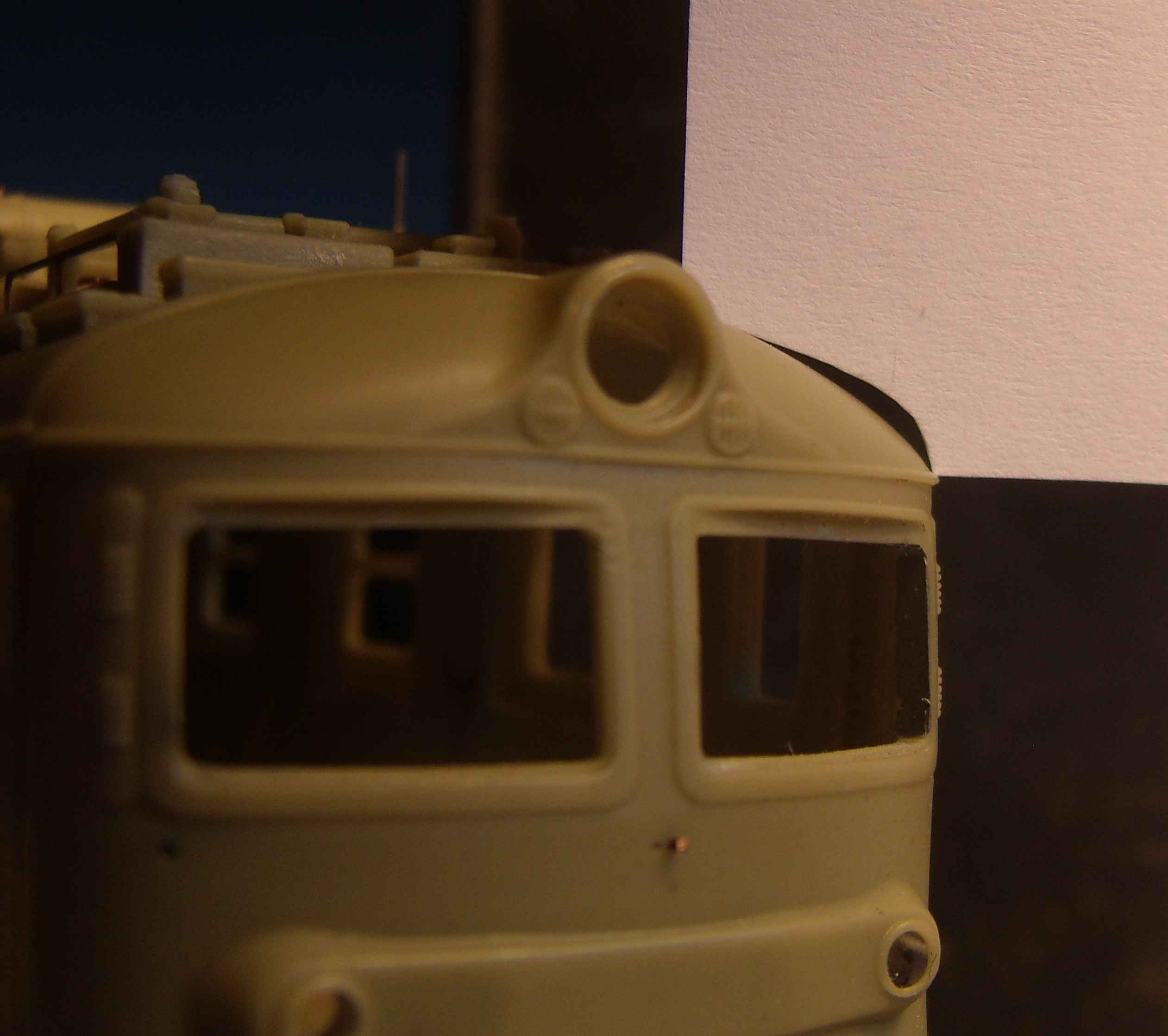

Александр, добрый день! На самом деле этого хода сцепки будет достаточно. В этом и большой плюс Кади.
Степень соответствия здесь намного выше, чем в другом ките. Достаточно взглянуть на крышу - и скосы и сами надстройки ни впритык друг к другу стоят. + трапики сымитированы металлические, а не деревянные после ремонта здесь и т.д.
Жалко, что никто из производителей не додумался сделать сразу молдинги, или уж оттравить отдельные молдинги с канавками. Эти канавки у настоящих на заводе были открашены красными полосками - лампасами.

С рамками окон кабины на этом ките тоже не вышло, не совсем они похожи, как видно. Жаль. И скосы прожектора вдоль тифонов слишком сразу вниз идут, а надо чуть в стороны. По фотографии ЧС2т-448 видно в сравнении. Но это мелочь.
С уважением,
Иван
ivan писав:С рамками окон кабины на этом ките тоже не вышло, не совсем они похожи, как видно. Жаль. И скосы прожектора вдоль тифонов слишком сразу вниз идут, а надо чуть в стороны. По фотографии ЧС2т-448 видно в сравнении. Но это мелочь.
С уважением,
Иван
Какая же это мелочь, это как раз то что "режет глаз"....

Barbosa_ писав: Какая же это мелочь, это как раз то что "режет глаз"....
Торопился он. Я ему на Депо написал - 7 раз отмерь, один - отрежь.
