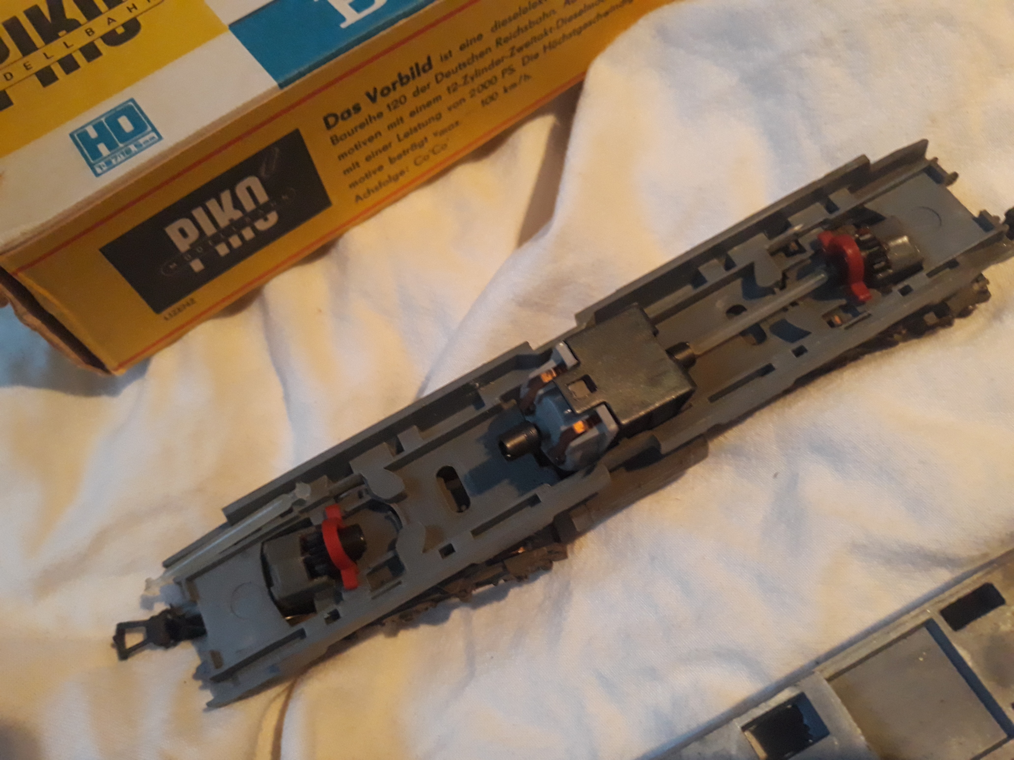

Stinky писав:Машонка я так понимаю донор для тапка?
да, хотя есть еще "машонка" подумываю с обоих полноприводную на 2 телеги заделать "машонку", а с остатоков хотя бы на 1 телегу приводную сделать тапочек, также появился еще корпус что могу попробовать без страха теперь сделать один кузов под зеленый

Енот писав: А чисто из интереса: сколько br120 обошелся?
цена стояла 25, при мне был сделан осмотр, сам на недостатки указал, приобретено за 15

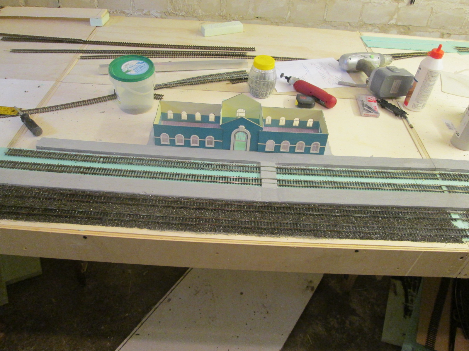

выкладываю станционные пути
на вскидку остальные пути
правда спорный момент с будущим мостом. говорят что за 1 метр подъем на 5 см слишком крут будет и будет состав плохо затягивать. могу понихить до 4 см. был вариант поднять всего на 1 см, а снизу сделать вырез и там в выемке соорудить типа озерца

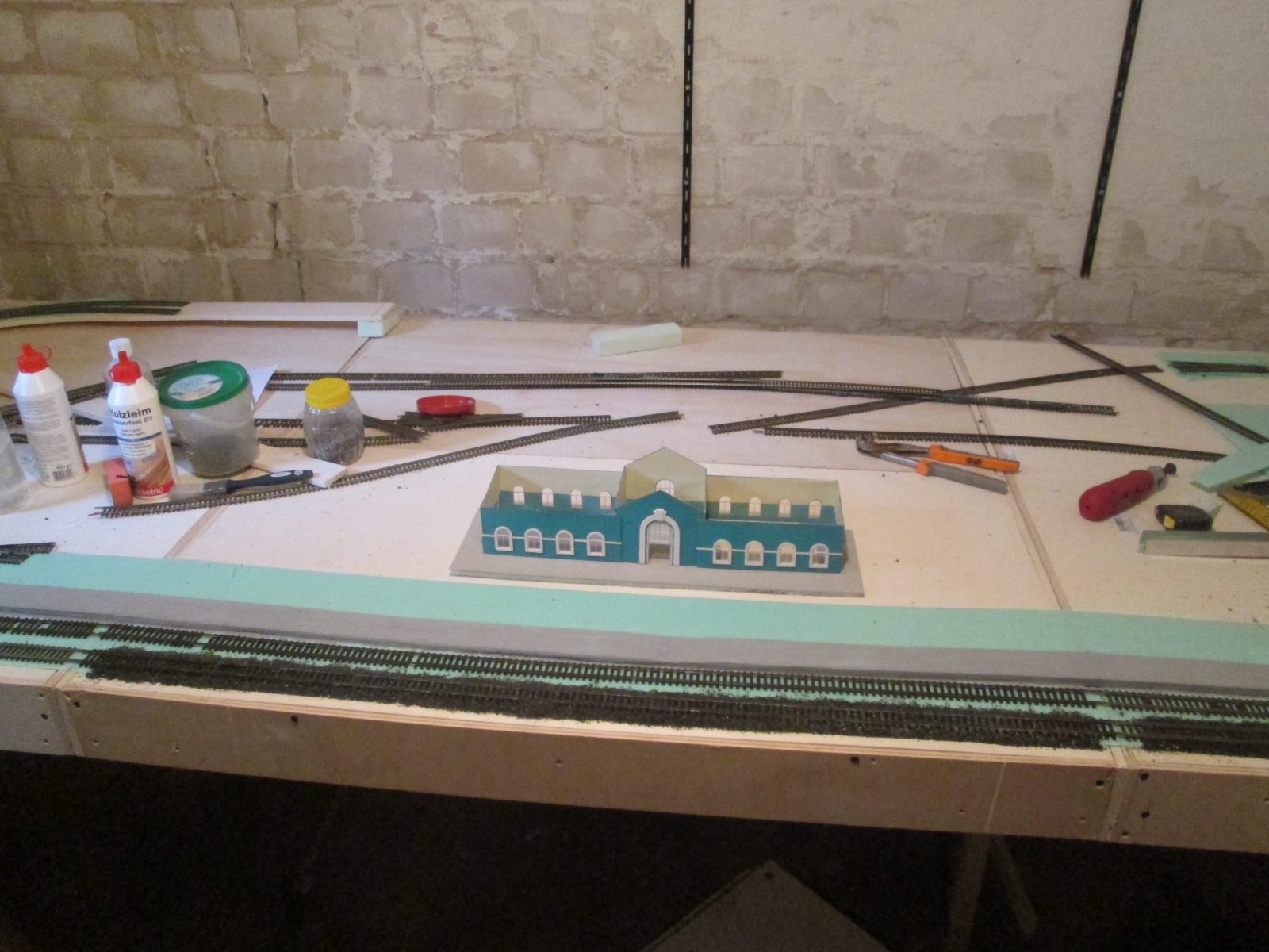

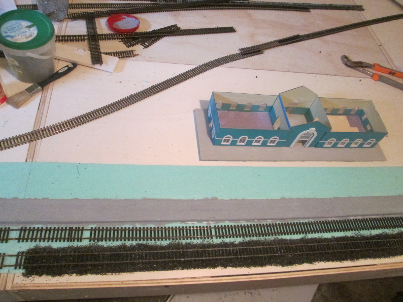

пока вожусь с вокзальным участком
приставил вокзал и вот думаю не великоват ли он для макета? может укоротить на пару окон с боков? а то как по мне много пространства занимает
Повідомлень: 6270
Has thanked: 1468 times
Been thanked: 3108 times
Re: Макет "СССР" (дубль 2)
Afess писав:пока вожусь с вокзальным участком
Как по мне, НЕ великоват.В самый раз. ;)

Re: Это мой макет!
Нормальный вокзал. И на данном этапе это вопрос вторичный потому, что вокзал можно сделать любого размера. Хотелось бы увидеть окончательно сформированную и уложенную путевую схему.
youdmit писав:Нормальный вокзал. И на данном этапе это вопрос вторичный потому, что вокзал можно сделать любого размера. Хотелось бы увидеть окончательно сформированную и уложенную путевую схему.
делал замеры свободного места на макете. и увидел что не смогу сделать веерное, так как места для него совсем маловато будет. потому буду делать прямоугольное депо. в связи с этим путевая в депо да промзону пока не сформирована, а остальное будет как по плану

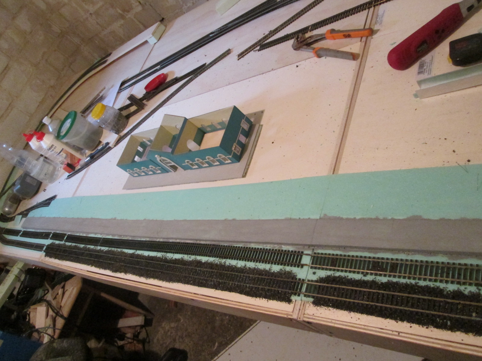

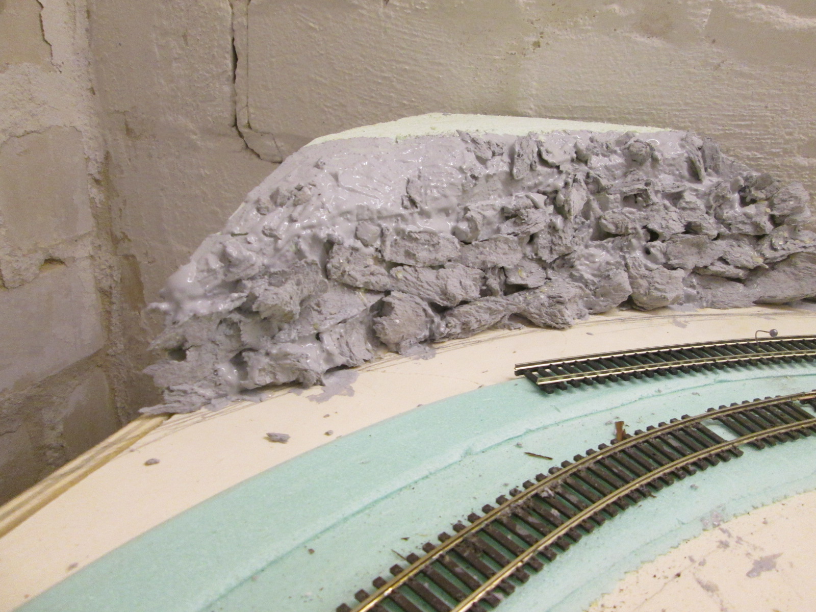

оформляю в одном углу потихоньку горку
вчерашнее состояние путей у вокзала, сегодня засыпал их дальше. часть у вокзала уже присыплено.

Re: Это мой макет!
Немаленькая станция получается, я имею ввиду длину путевого. То, чего явно не хватает моему макету...
