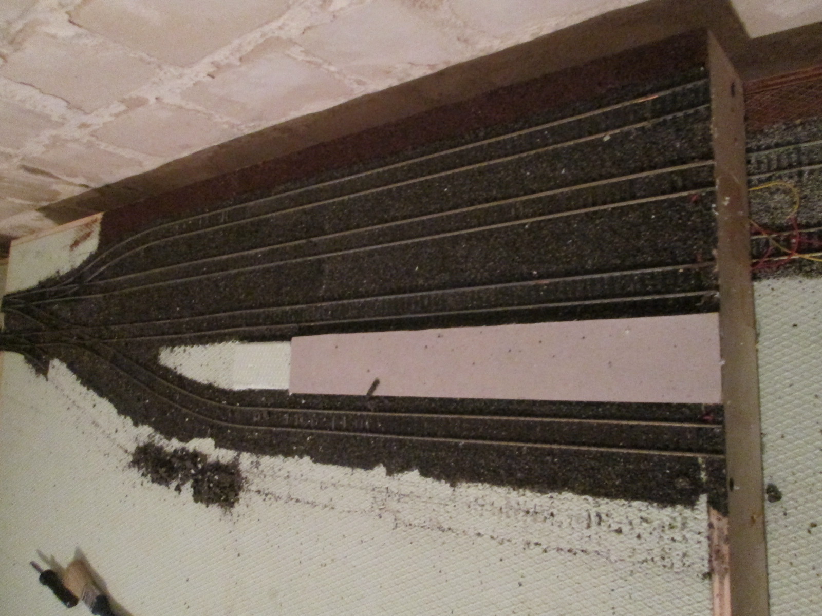

на станционном участке часть путей разобрал
и как учит Германия не выбрасывать мусор а стараться переработать на вторичное использование, просеял кучки камней с мусором что на модулях видны и хоть сколько-то получил обратно отсыпку балласта

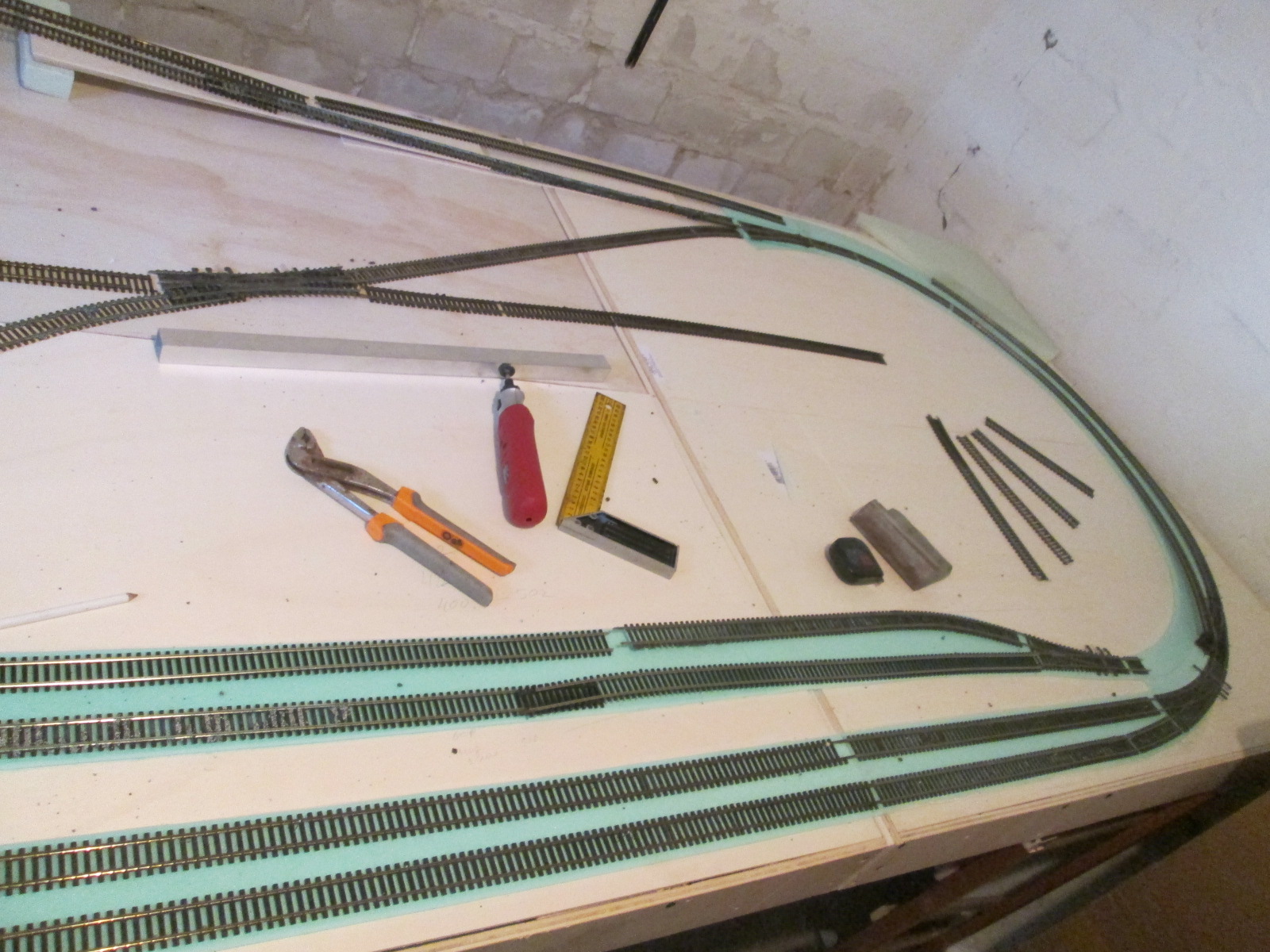

Макет "СССР" (дубль 2)
Хотелось старую тему удалить и начать все с чистого листа. Но ладно продолжим в ней.
Переделал модули и первая начинка Также прикинул горочку на среднем модуле Как бы название темы поменять? Или только если заново делать посты?

Re: Макет "СССР" (дубль 2)
выкладываю станционные пути
на вскидку остальные пути правда спорный момент с будущим мостом. говорят что за 1 метр подъем на 5 см слишком крут будет и будет состав плохо затягивать. могу понихить до 4 см. был вариант поднять всего на 1 см, а снизу сделать вырез и там в выемке соорудить типа озерца
делал замеры свободного места на макете. и увидел что не смогу сделать веерное, так как места для него совсем маловато будет. потому буду делать прямоугольное депо. в связи с этим путевая в депо да промзону пока не сформирована, а остальное будет как по плануyoudmit писав:Нормальный вокзал. И на данном этапе это вопрос вторичный потому, что вокзал можно сделать любого размера. Хотелось бы увидеть окончательно сформированную и уложенную путевую схему.
оформляю в одном углу потихоньку горку вчерашнее состояние путей у вокзала, сегодня засыпал их дальше. часть у вокзала уже присыплено.

Re: Это мой макет!
Немаленькая станция получается, я имею ввиду длину путевого. То, чего явно не хватает моему макету...
