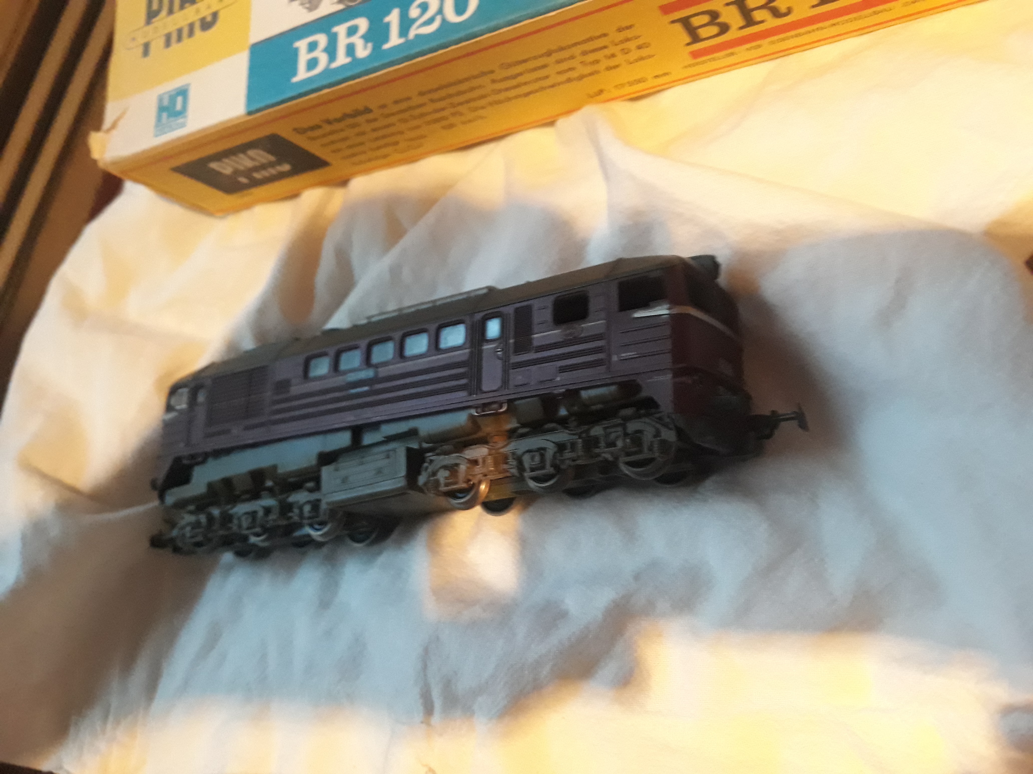

Енот писав: А чисто из интереса: сколько br120 обошелся?
цена стояла 25, при мне был сделан осмотр, сам на недостатки указал, приобретено за 15
Поздравляю с приобретением! 8-)

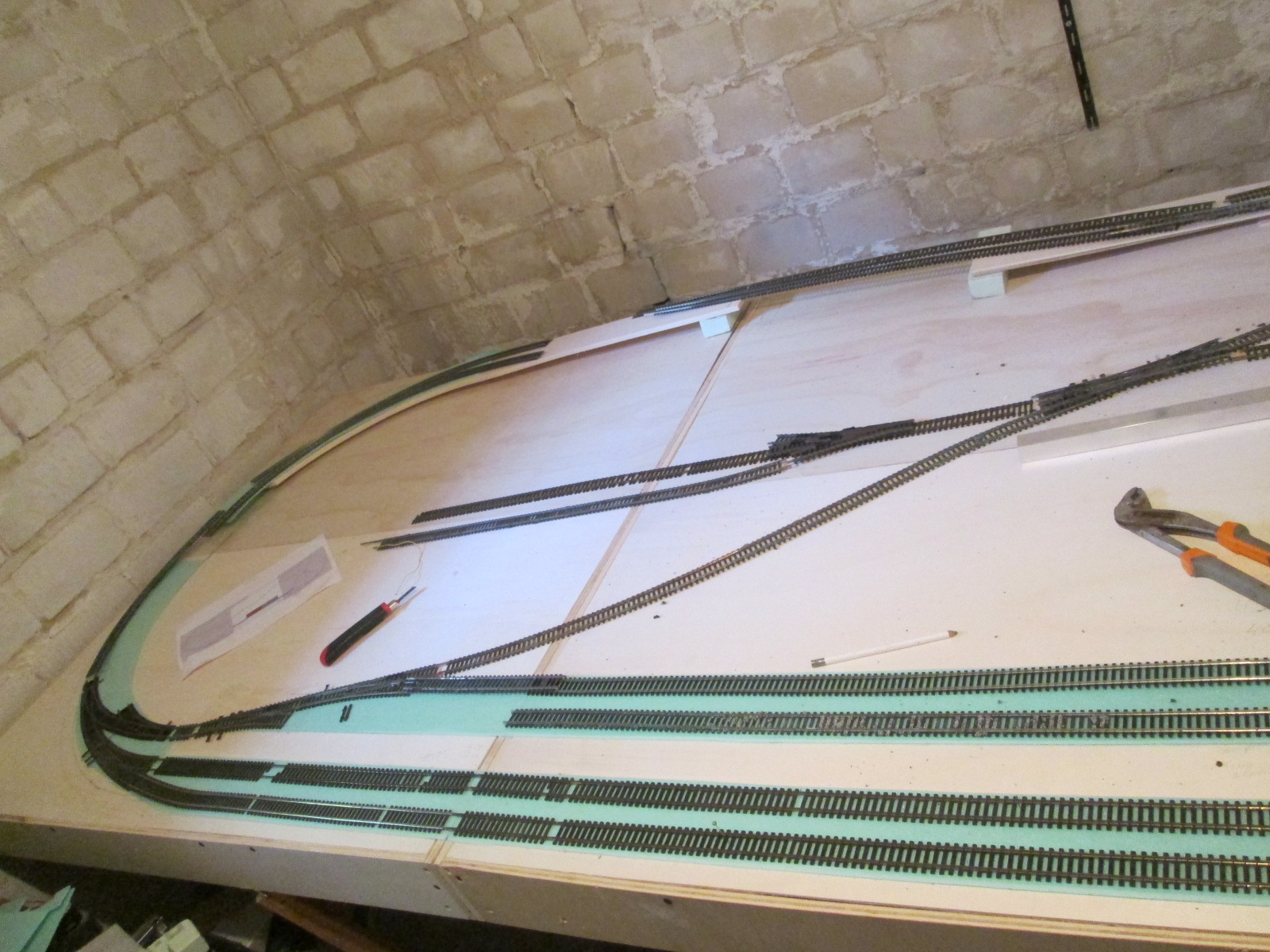

выкладываю станционные пути
на вскидку остальные пути
правда спорный момент с будущим мостом. говорят что за 1 метр подъем на 5 см слишком крут будет и будет состав плохо затягивать. могу понихить до 4 см. был вариант поднять всего на 1 см, а снизу сделать вырез и там в выемке соорудить типа озерца
Макет "СССР" (дубль 2)
пока вожусь с вокзальным участком
приставил вокзал и вот думаю не великоват ли он для макета? может укоротить на пару окон с боков? а то как по мне много пространства занимает

Afess писав:пока вожусь с вокзальным участком
Как по мне, НЕ великоват.В самый раз. ;)

Re: Это мой макет!
Нормальный вокзал. И на данном этапе это вопрос вторичный потому, что вокзал можно сделать любого размера. Хотелось бы увидеть окончательно сформированную и уложенную путевую схему.

youdmit писав:Нормальный вокзал. И на данном этапе это вопрос вторичный потому, что вокзал можно сделать любого размера. Хотелось бы увидеть окончательно сформированную и уложенную путевую схему.
делал замеры свободного места на макете. и увидел что не смогу сделать веерное, так как места для него совсем маловато будет. потому буду делать прямоугольное депо. в связи с этим путевая в депо да промзону пока не сформирована, а остальное будет как по плану
оформляю в одном углу потихоньку горку
вчерашнее состояние путей у вокзала, сегодня засыпал их дальше. часть у вокзала уже присыплено.
