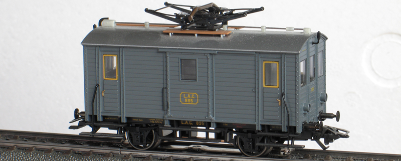

Наткнулся в сети на фото подобного электровоза от марклин и зачесалось.

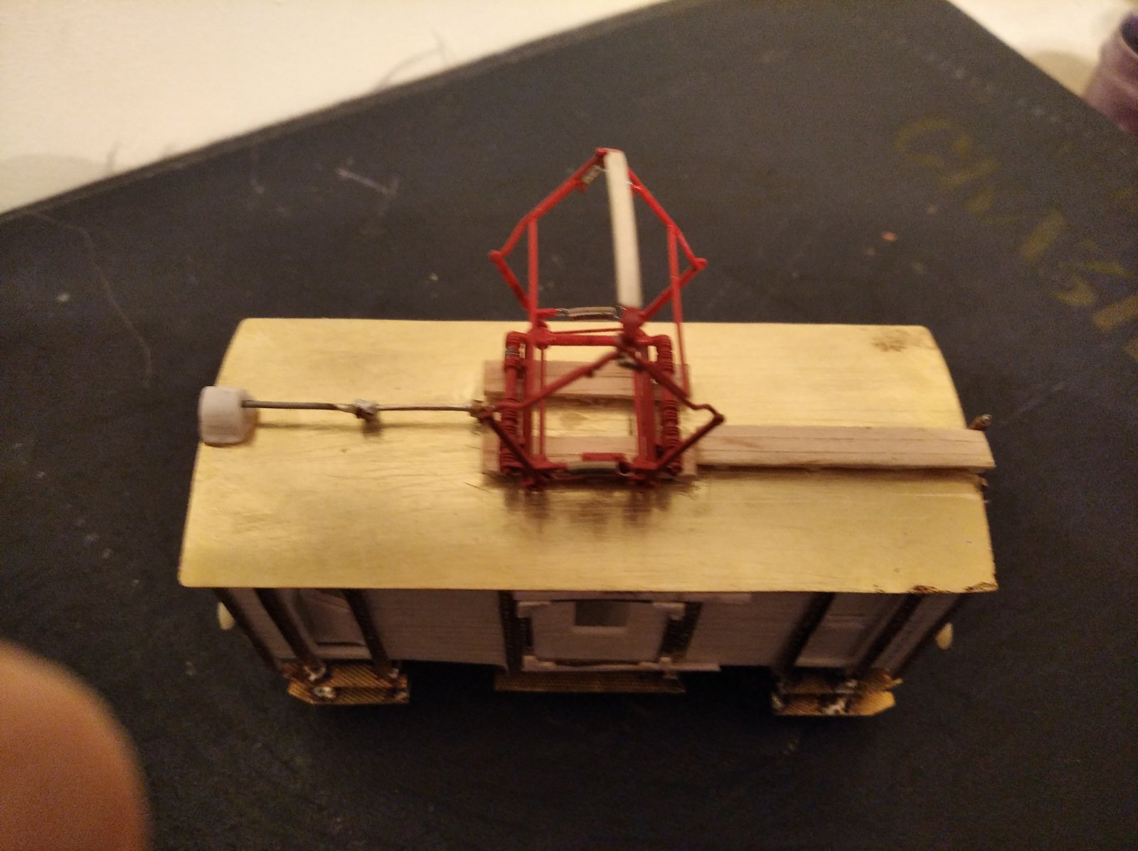

Товарищи с форума и не только, накидали фото, чертежи и кучу прочей полезной информации, после чего выбор пал на одну из кучи подобных машин.
0-02-04-573e23a7d7c581f6a38e9b356585e9259cc7a08d1690f1fd6d2e6a633b16f656_a0464782.jpg
Re: Электровозы Е194-198
Ну и в общем то выбор пал именно на вот такую машину:
Ну и в общем то вот, что из этого вышло:
0-02-0a-71699d214e996190b77c8a2101036606cf8aa8899eca8aa38a5b837de9d4abc7_bed659e9.jpg
0-02-0a-ca8cd92d7434256c260ab011785fc408e32ec176e59ac4e5f95c951d60727e92_9d2ee6c3.jpg
0-02-0a-84b49f31c1e598f7ec7445a563bdc2a4862b07b8293debb054be58fd3d1d2c3e_7f6c6dc3.jpg
0-02-0a-c5dc18dc82c4da7892648c7532bf6d3a6809184a89f0ee9a457bb4054fc2834e_c3d6e2dd.jpg
0-02-0a-5ad2c789f0b006513471f9b14ee5333540b4446bb6e5a15e97691a76f36dac01_e3430389.jpg
0-02-0a-0d86bf0e492c9ae556606c8ec584607fc33315376f5a31c5e01110a9a914e85e_1e0c577b.jpg
0-02-0a-5e232f10bbcd43175b9eaec6a2d6645418ee5b013dccf74cd06a744a78ea4b0c_2081a101.jpg
0-02-0a-17afe19b0fcc076e317b752f4a3d7dbdd5ac29625ab71d1f26069a388a9a8fb5_ce5efdc4.jpg

Интересная работа, а вентиль - вообще зачет.
Я старалась)

Достойная работа. Эдакий эрзац-электровоз.

Интересная работа. Жаль, что в Отечестве подобного не было.
Согласен, жаль, а впереди покраска, а вот деколи и надписи, это уже проблема, хорошо тут их не много.

Преотличнейший перепил банального Пиковского вагона! Быстро и задорно ты его сделал.
Много подвижных элементов(балкон,рукоятка,двери),плюс интерьер с грузами.И даже обмоторил.
Причем ездит тихо и плавно.Мне очень все понравилось! 8-)

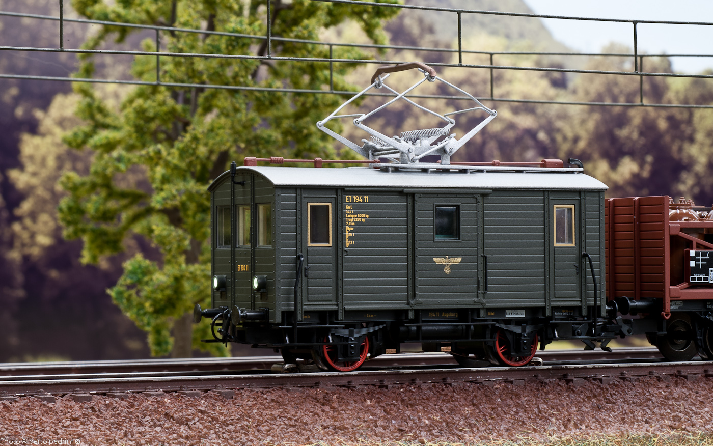

Вилен, не хочу тебя разочаровывать, но насколько мне известно - то, что ты запилил это не электровоз - это вагон для осмотра и проверки контактной сети. Прототип (опять же - насколько я знаю) никогда не был самоходным.
Экземпляры на предыдущих фото - да это электровозы, частично построенные на базе тех же узлов и агрегатов, что и известные Е69. Использовались на линиях Murnau-Oberammergau совместно с упомянутыми Е69.
А так работа проделана отличная!
Значь есть повод сделать и электровоз)

Ка и было описано выше, снял червяка и сделал просто каталку с возможностью сделать свет и тп. Двигатель не дорогой, съемный но оставил для баласта.
Но движемся дальше, второй вариант подобной шайтан машины. Тут оказалось все сложнее, тк. было решено взять вагон от лимы, все вроде гуд. Но.... не все так просто, поздно увидел, что у лимы нету токосъемника с осей и железных скоб для крепления колес. Но позже выплыло и более трагическое заключения, пластик не клеится. Пришлось мудрить. Ну и всплыло сие позновато, уже прилепил крепление двига вместе с палубой. Пришлось все отрывать и переделывать. Но в итоге поборол.
