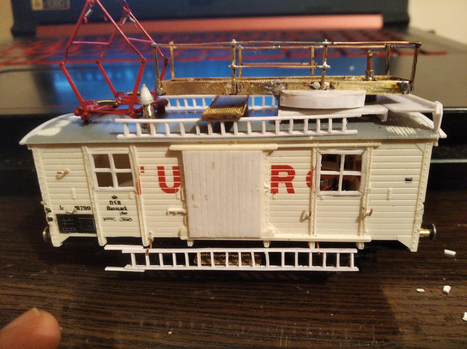

Ну и в общем то выбор пал именно на вот такую машину:
Ну и в общем то вот, что из этого вышло:
0-02-0a-71699d214e996190b77c8a2101036606cf8aa8899eca8aa38a5b837de9d4abc7_bed659e9.jpg
0-02-0a-ca8cd92d7434256c260ab011785fc408e32ec176e59ac4e5f95c951d60727e92_9d2ee6c3.jpg
0-02-0a-84b49f31c1e598f7ec7445a563bdc2a4862b07b8293debb054be58fd3d1d2c3e_7f6c6dc3.jpg
0-02-0a-c5dc18dc82c4da7892648c7532bf6d3a6809184a89f0ee9a457bb4054fc2834e_c3d6e2dd.jpg
0-02-0a-5ad2c789f0b006513471f9b14ee5333540b4446bb6e5a15e97691a76f36dac01_e3430389.jpg
0-02-0a-0d86bf0e492c9ae556606c8ec584607fc33315376f5a31c5e01110a9a914e85e_1e0c577b.jpg
0-02-0a-5e232f10bbcd43175b9eaec6a2d6645418ee5b013dccf74cd06a744a78ea4b0c_2081a101.jpg
0-02-0a-17afe19b0fcc076e317b752f4a3d7dbdd5ac29625ab71d1f26069a388a9a8fb5_ce5efdc4.jpg

Интересная работа, а вентиль - вообще зачет.
Re: Электровозы Е194-198
Я старалась)

Достойная работа. Эдакий эрзац-электровоз.

Интересная работа. Жаль, что в Отечестве подобного не было.
Согласен, жаль, а впереди покраска, а вот деколи и надписи, это уже проблема, хорошо тут их не много.

Преотличнейший перепил банального Пиковского вагона! Быстро и задорно ты его сделал.
Много подвижных элементов(балкон,рукоятка,двери),плюс интерьер с грузами.И даже обмоторил.
Причем ездит тихо и плавно.Мне очень все понравилось! 8-)

Вилен, не хочу тебя разочаровывать, но насколько мне известно - то, что ты запилил это не электровоз - это вагон для осмотра и проверки контактной сети. Прототип (опять же - насколько я знаю) никогда не был самоходным.
Экземпляры на предыдущих фото - да это электровозы, частично построенные на базе тех же узлов и агрегатов, что и известные Е69. Использовались на линиях Murnau-Oberammergau совместно с упомянутыми Е69.
А так работа проделана отличная!

Значь есть повод сделать и электровоз)

Умеете выбирать душевные прототипы для запилов. Сам когда то присматривался к этой модели, по моему трикс, если не изменяет память. Жду с нетерпением окрашенной модели.
