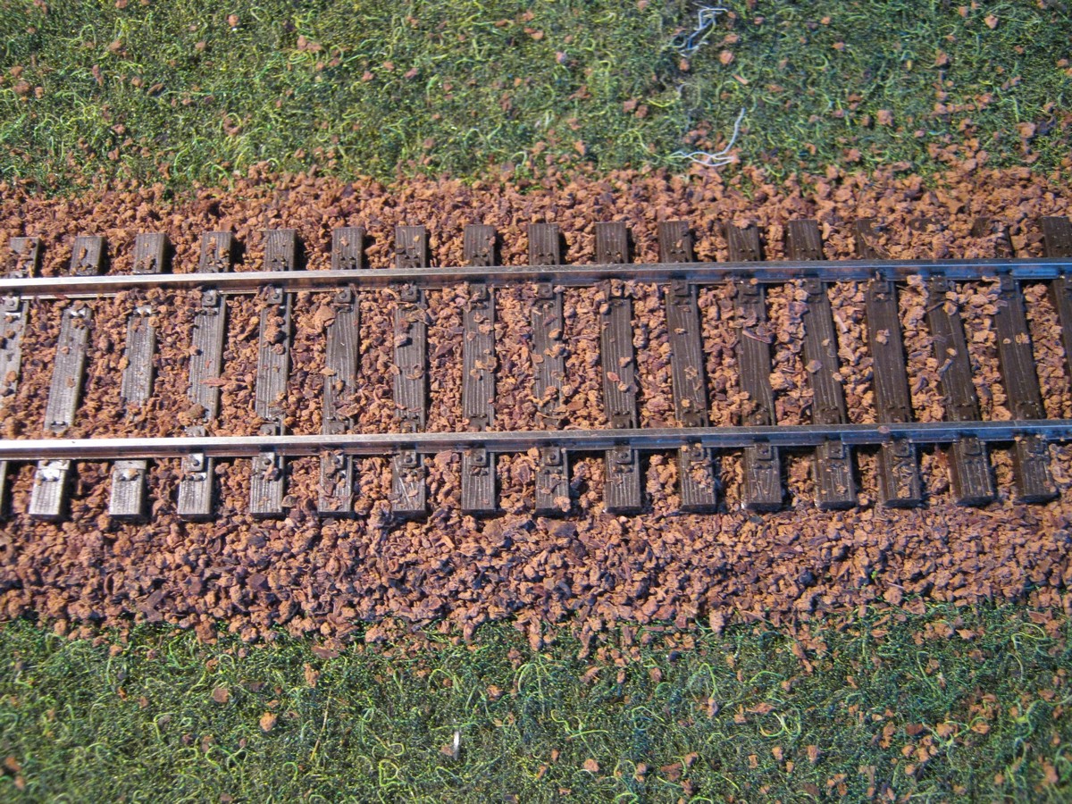

Мы последнее время применяем натуральный балласт одного неизвестного производителя с которым начали сотрудничать. Будет под нашим брендом. Сейчас сделали оптовую закупку балласта двух фракций для Z/N и TT/H0. Он уже в Киеве. Упаковки двух видов: банка 350грамм (250мл) и банка 600грамм (450мл). Ожидаем поставку клея для балласта. Цена примерно в два раза ниже чем Noch, Auhagen и т.д.
Весомые плюсы данного балласта это никакого смачивания или взбрызгивания спиртом или ещё чем то при проклейке; нужный оттенок достигается добавлением красителя в клей.
Пример балласта TT/H0 с рельсами Tillig Elite H0

Технология следующая:
1 уложить путевой
2 насыпать балласт
3 балласт разровнять, сформировать призму, убрать лишнее
4 прокапать клеем
При правильной консистенции клея, последний пропитывает балласт равномерно распределяясь по нему.
После высыхания балласт меняет цвет, становится темнее.
При качественных материалах смачивание водой, водкой, спиртом, мыльным раствором и т.д. просто не нужно.
P.S. на выше приведенном мной фото никакой "карамельности" нет. Живьем смотрится ещё лучше. Отодрать невозможно.
