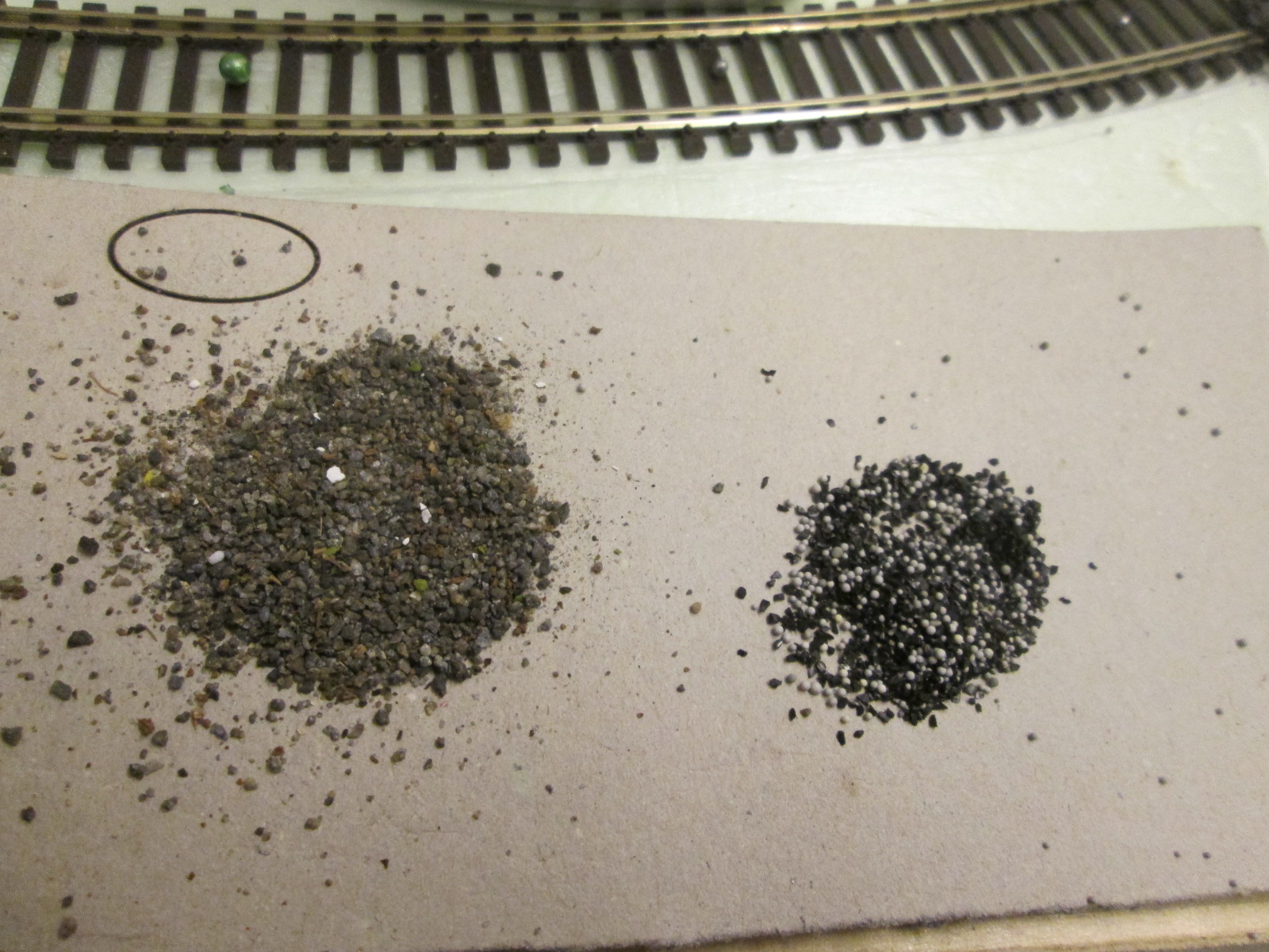

Я поднимаю вопрос так как появилось у меня кое-что, а именно фильтр ля воды.
внутри которого вот такая смесь содержится: активированный уголь и шарики чего-то
для сравнения насыпал рядом с натуральным камнем, а также еще и смешал
знаю что такое можно применять но нужно и красить. Что скажет достопочтенная публика. какие есть еще варианты?

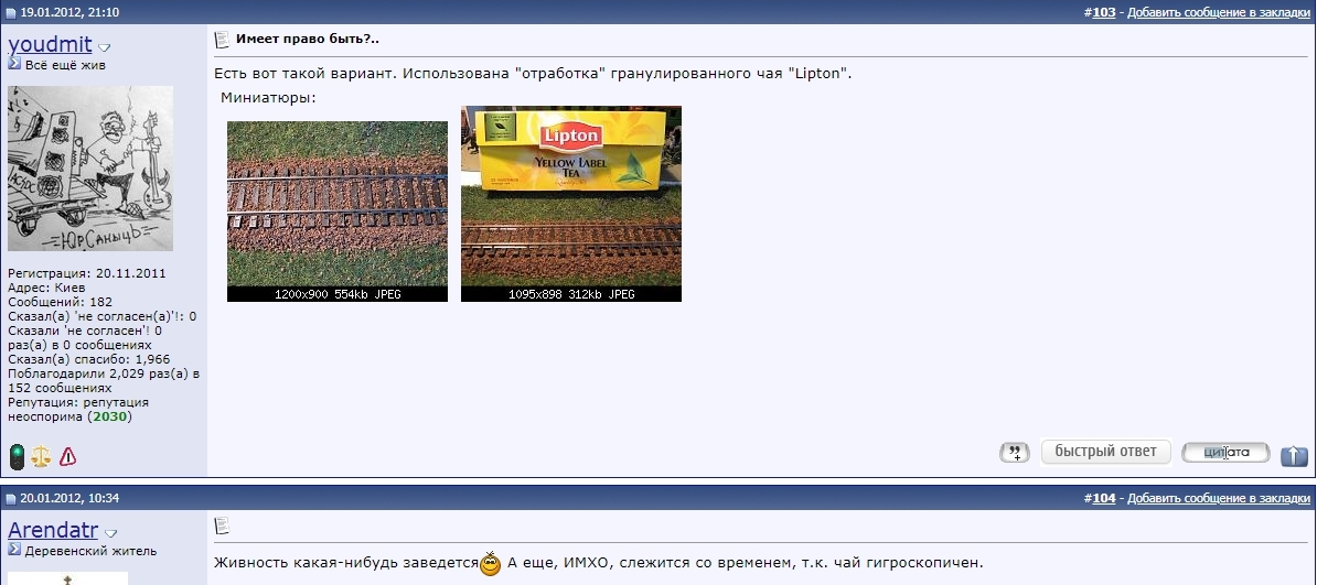

В январе 2012 делился на Modelldepo своим опытом изготовления балластной призмы из содержимого использованных чайных пакетиков. Тоже напрочили всего...
Фотографии этого варианта балластной призмы уже где-то выкладывал, но напомню.
Не поленился пошарить по своим старым публикациям на форумах. Идея родилась в декабре 2011. Срок вполне достаточный, дабы проверить жизнеспособность. По этой технологии была изготовлена балластная призма на небольшом отрезке ДВП, который часто мелькает в моих темах на снимках с рабочего стола. Диорама "Ксюхино" тоже приобрела такую балластную призму.
Живу в частном доме, в селе по сути. Сад, огород. Окна всё лето настежь - все условия для размножения упомянутой живности, но за семь лет ничего с этой призмой не случилось, только пылью припала.
У меня тут не операционная в больнице, ещё и перманентное строительство, но вместе с тем не знаю, что должно в доме твориться, чтобы живность на макете завелась. Это вопрос уже другого порядка, а не применения на макете мака, чая и проч.
Но всё, сказанное выше, рассматриваем лишь в контексте возможного появления упомянутой живности. Делать полностью отсыпку только использованным чаем рекомендовать не буду потому, что слишком долго надо его собирать.

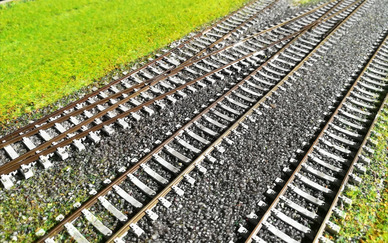

Мы последнее время применяем натуральный балласт одного неизвестного производителя с которым начали сотрудничать. Будет под нашим брендом. Сейчас сделали оптовую закупку балласта двух фракций для Z/N и TT/H0. Он уже в Киеве. Упаковки двух видов: банка 350грамм (250мл) и банка 600грамм (450мл). Ожидаем поставку клея для балласта. Цена примерно в два раза ниже чем Noch, Auhagen и т.д.
Весомые плюсы данного балласта это никакого смачивания или взбрызгивания спиртом или ещё чем то при проклейке; нужный оттенок достигается добавлением красителя в клей.
Пример балласта TT/H0 с рельсами Tillig Elite H0

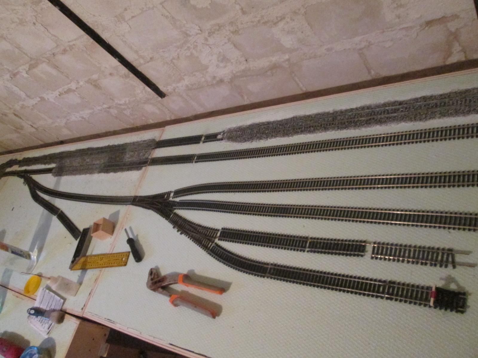

у нас продается Holzleim (Хольцляйм) это подобное ПВА применяемое в столярных делах. я разводил его 1 к 1 с водой. для начала конечно же балласт опрыскивал водичкой с добавлением моющего средства.
фото с камнями
после отодрать просто не мог даже со старого макета. прям как наждак вышел
а на этом фото есть пуст, где уже применил то, что выше написал
