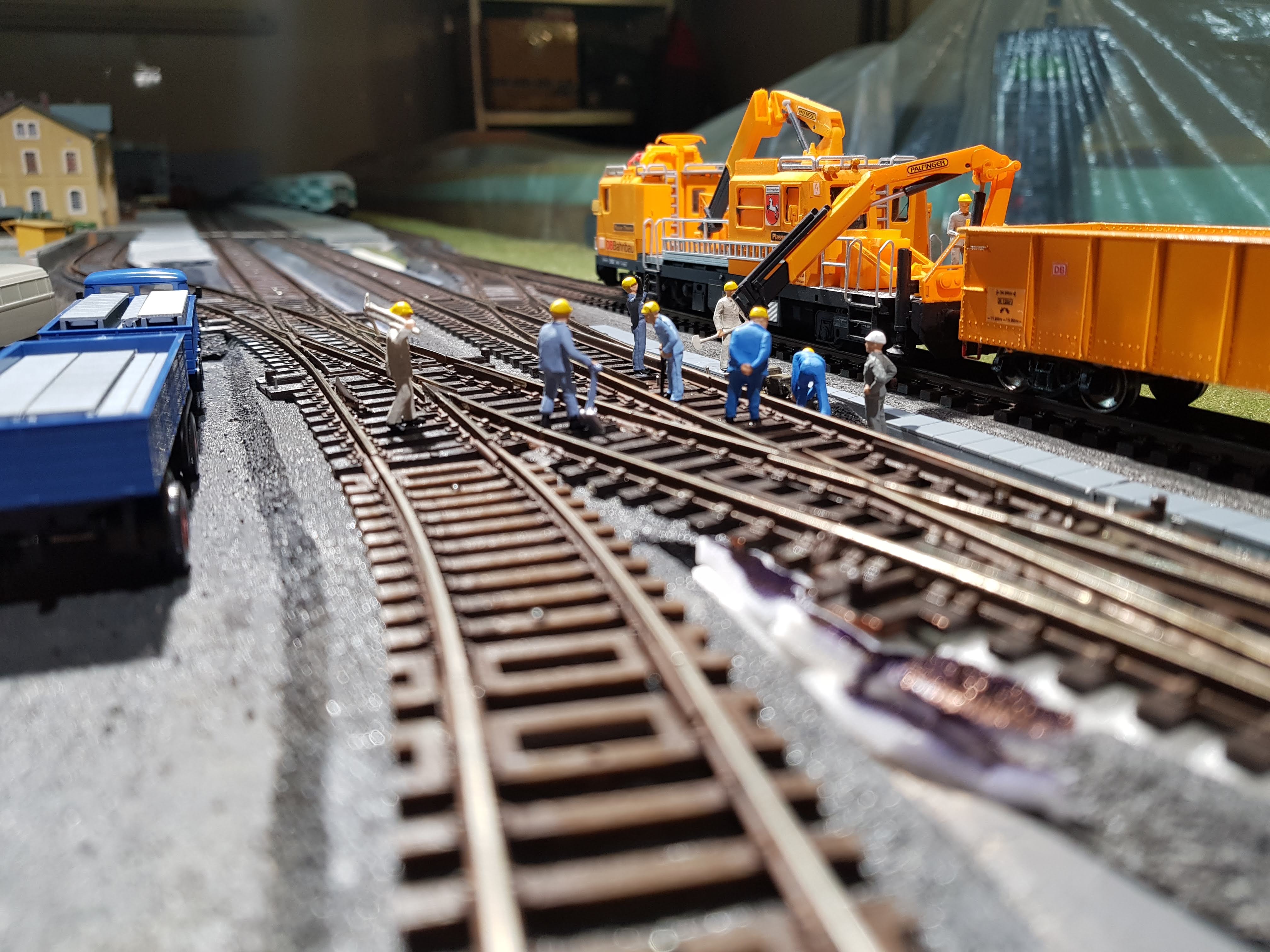

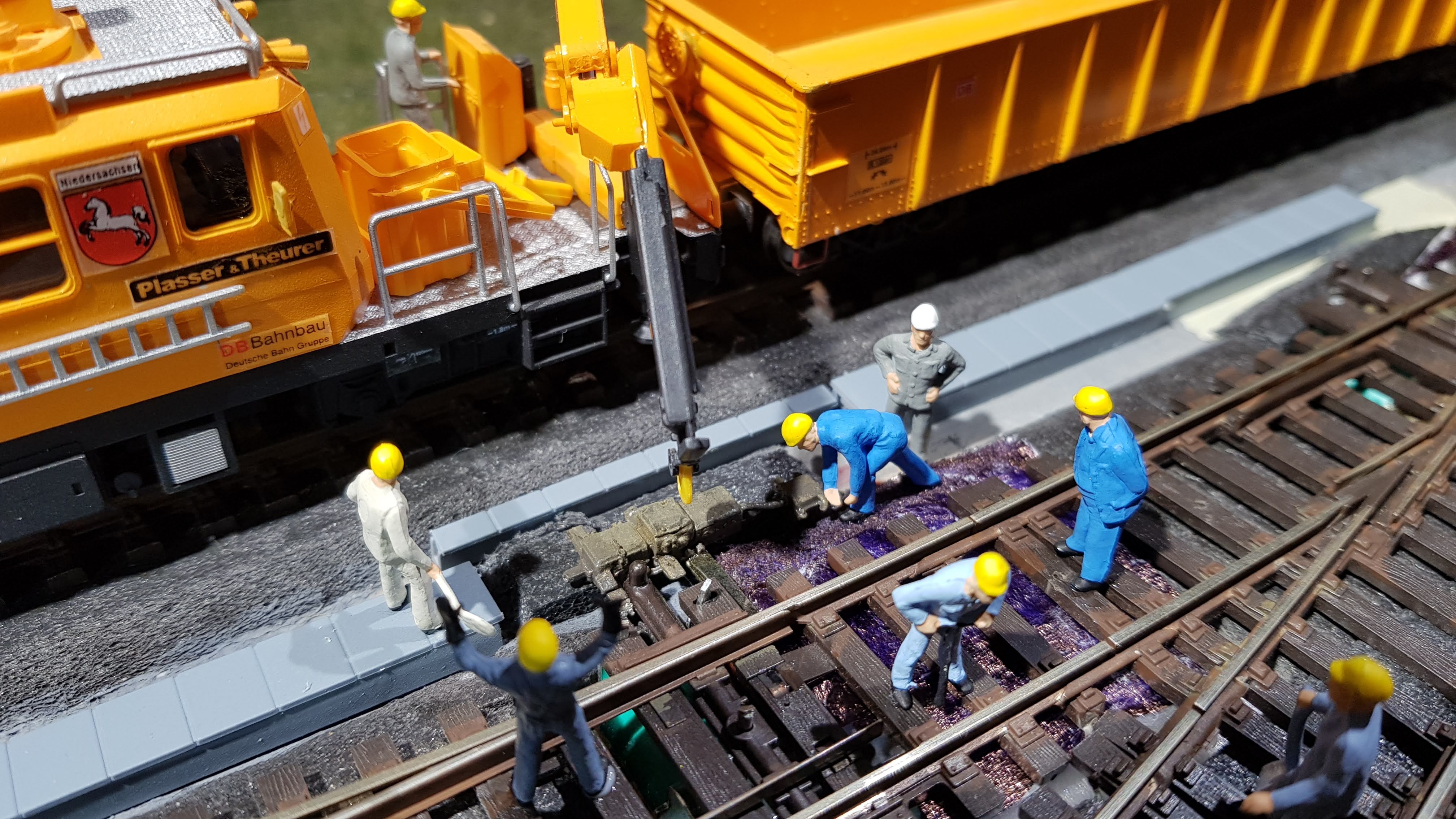

Небольшое текущее обновление макета.
1. Окрасил рельсы темно-коричневой краской, до этого они были окрашены маркёром с краской, но такой цвет мне не понравился, он какой-то зеленоватый получился.
После окраски выяснилось что краска изолировала остряки на некоторых стрелках, пришлось смывать и восстанавливать электропроводность :D
2. В очередной раз проверил путь локомотивом, все гуд. При настройке английских стрелок выявил, что для их работы нужен мощный блок питания. Приводы для стрелок Peco потребляют немало :ugeek:
3. Сделал один из Жд переходов, провёл испытания подвижной состав проезжает без препятствий.
4. Приступил к работам на рыночной площади или сквером ещё точно не решил, что же там сделать.

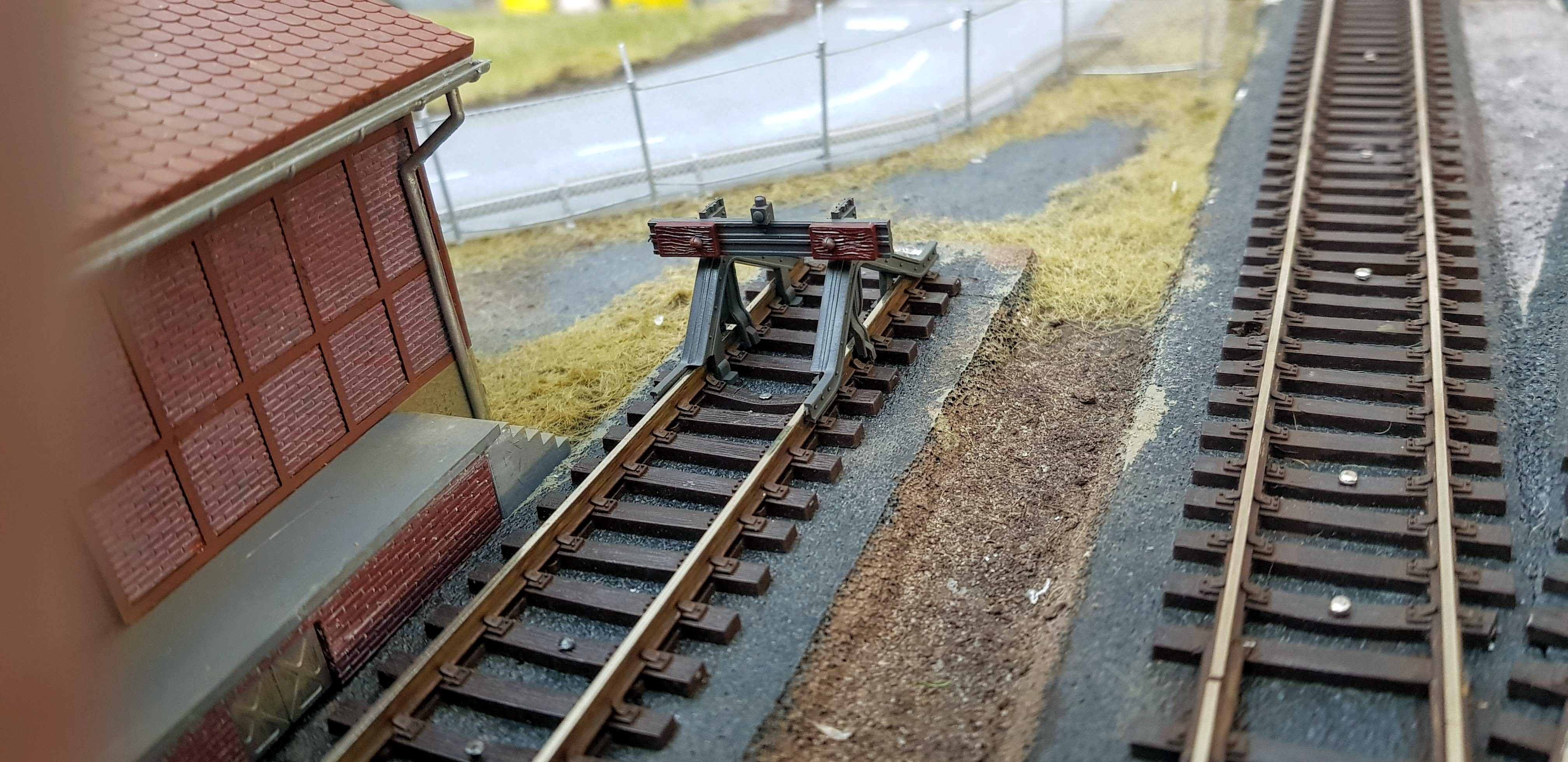

Станция погрузки получила новое оборудование:
- мобильный транспортер для сыпучих грузов;
- передвижной помост с регулировкой высоты;
Покрасил и установил европейские тупики:
Так же установил новое освещение для работы - шинопровод и два прожектора.

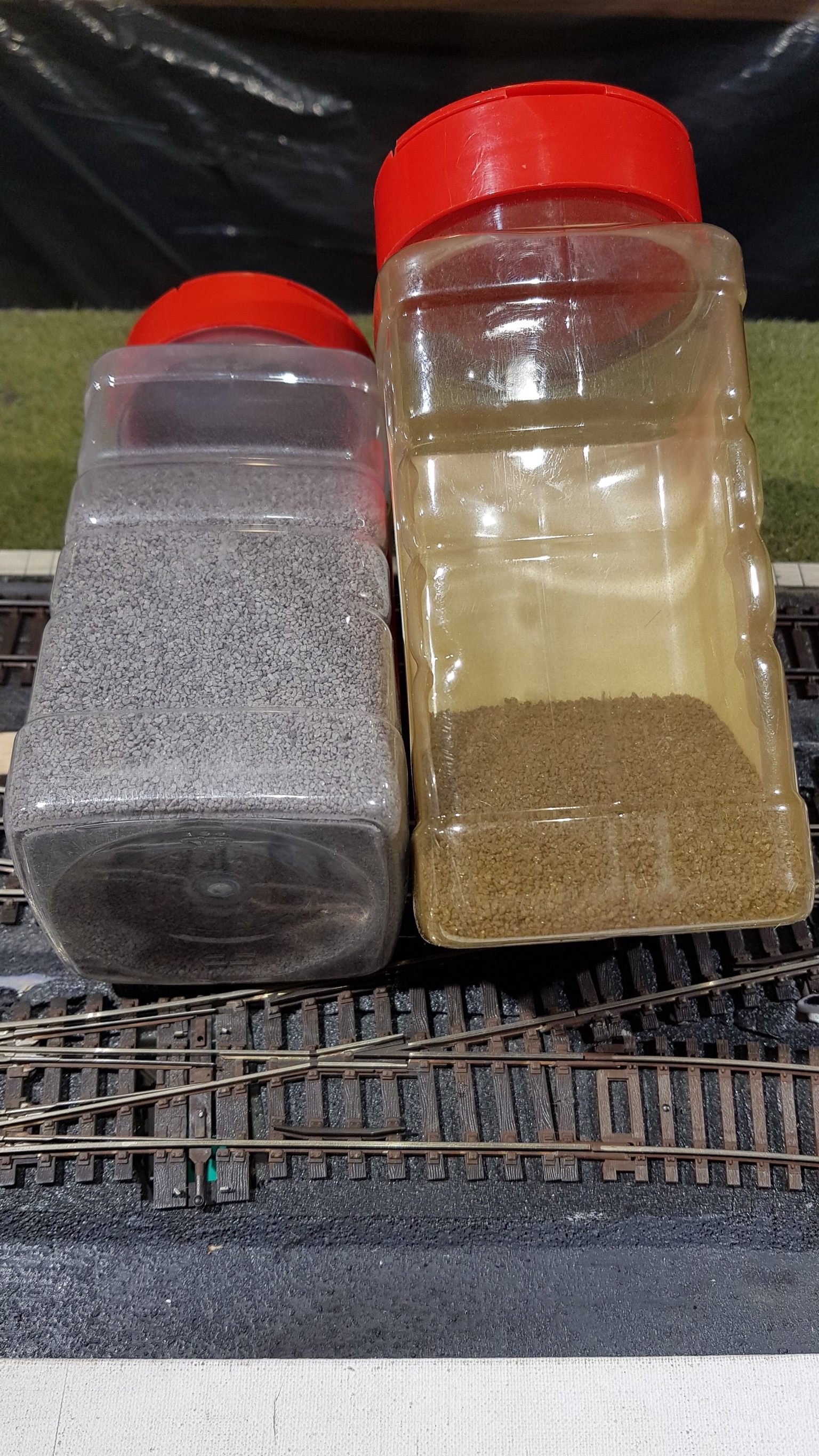

Следующий шаг - отсыпка балласта, но оказалось, что коричневый балласт, которым отсыпаны другие модули закончился :shock:
В наличии есть другие цвета и фракции, выбрал такойже фракции, но серого цвета. Надеюсь дальнейший везеринг пути позволит сделать переход плавнее.
