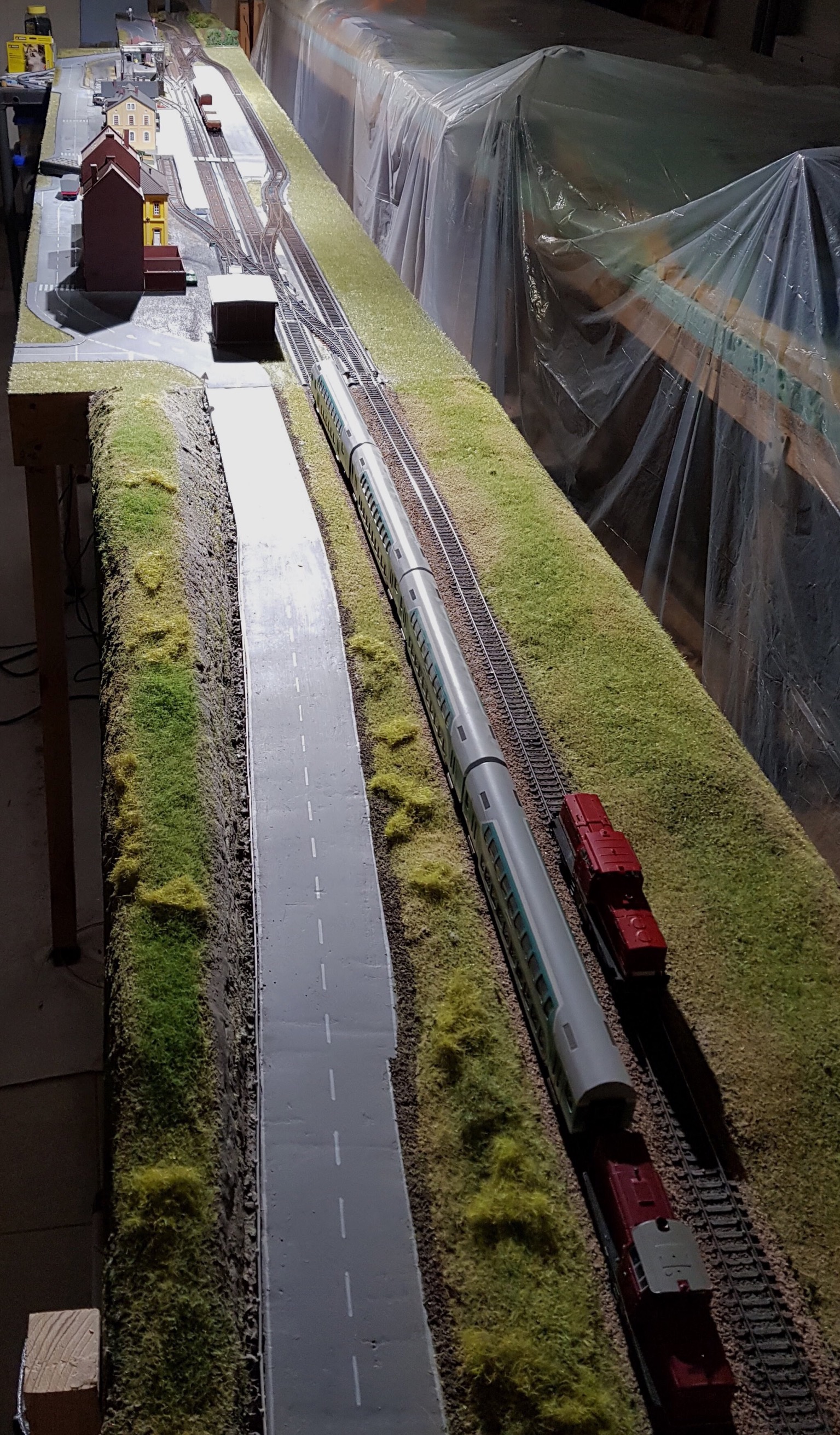

О, - дорога круто смотрится! 8-)
Единственный вопрос - тротуары и бордюры планируется затенять или подкрашивать? А то ИМХО сливаются с дорогой...
Если бы надпись "BUS", то чессслово думал, что там выезд с парковки :?

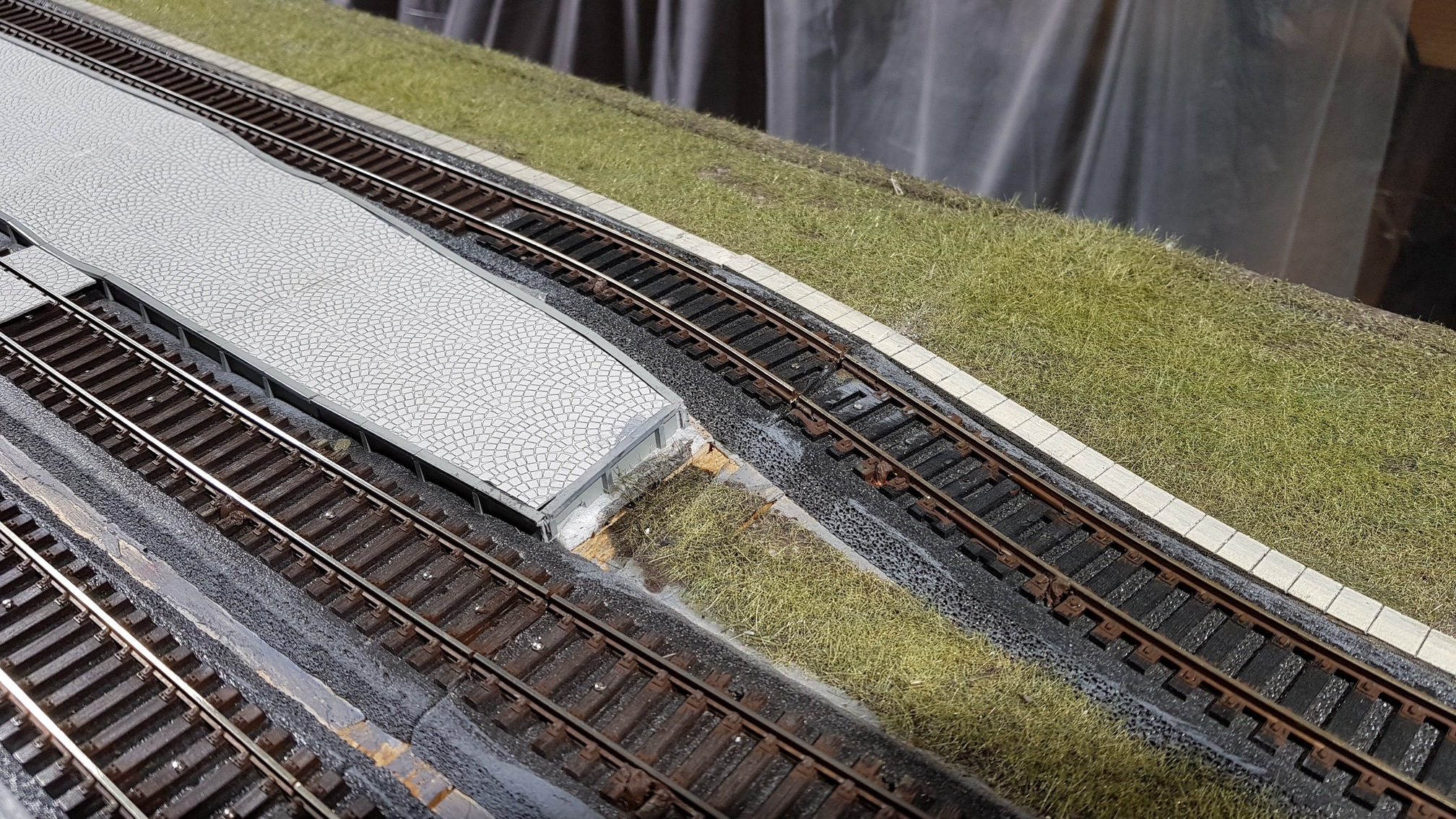

Небольшое текущее обновление макета.
1. Окрасил рельсы темно-коричневой краской, до этого они были окрашены маркёром с краской, но такой цвет мне не понравился, он какой-то зеленоватый получился.
После окраски выяснилось что краска изолировала остряки на некоторых стрелках, пришлось смывать и восстанавливать электропроводность :D
2. В очередной раз проверил путь локомотивом, все гуд. При настройке английских стрелок выявил, что для их работы нужен мощный блок питания. Приводы для стрелок Peco потребляют немало :ugeek:

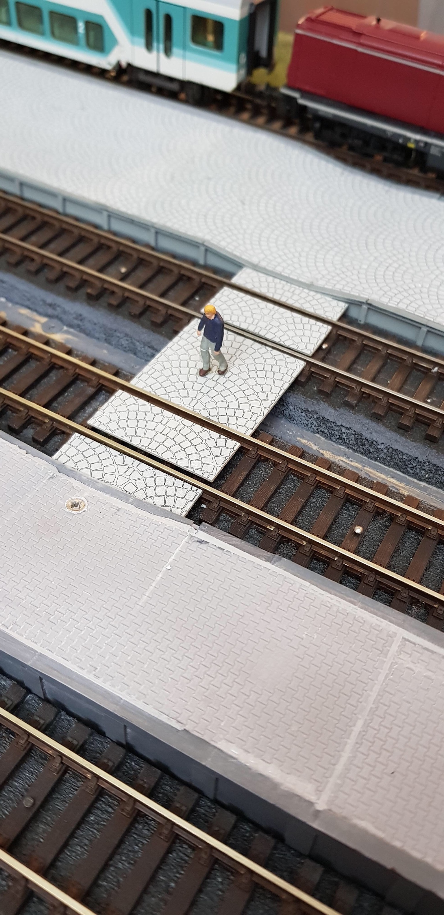

3. Сделал один из Жд переходов, провёл испытания подвижной состав проезжает без препятствий.
4. Приступил к работам на рыночной площади или сквером ещё точно не решил, что же там сделать.

Я как то не совсем уверен что кладут брусчатку на жд переходах. :|

Прокладываю кабель каналы и укладываю бордюрные камни.
Подскажите как логично проложить кабель каналы. Я так понимаю по ним проложено упрале6ие стрелками и сигнализацией, т.е. каналы должны быть в стороны горловин. Правильно?
Готового набора от Auhagen хватило только на 30%, остальное сделаю из пластика.
Бордюрный камень сам вроде нормальный, но как его аккуратно уложить?
На строительный клей получается не очень :cry:

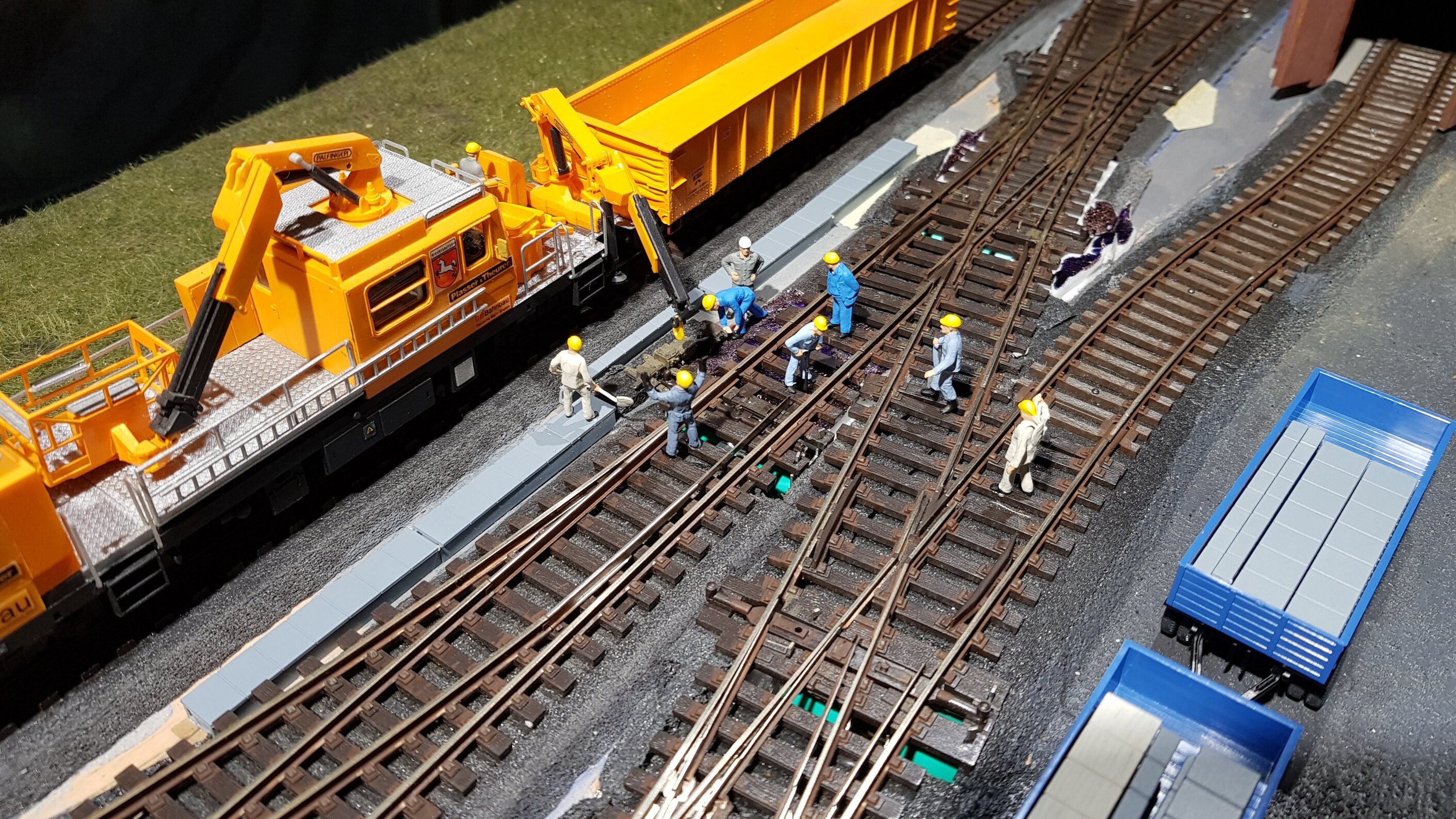

Станция погрузки получила новое оборудование:
- мобильный транспортер для сыпучих грузов;
- передвижной помост с регулировкой высоты;
Покрасил и установил европейские тупики:
Так же установил новое освещение для работы - шинопровод и два прожектора.
Так выглядит погрузка под новым освещением:

Ни как не преступлю к балластировке пути, не могу решить как сделать каналы для сигнальных и силовых кабелей по станции (декор естественно). Думаю диспетчерская находится в здании вокзала, для экономии каналов основная их часть будет идти под платформой, а потом по каналам непосредственно к устройствам управления.
Теперь цвет, все выкрашено в темно серый, но покрасил несколько элементов в цвет "бетон" и появились сомнения.
Также нашел у себя с десяток моторов для стрелок, собрал-покрасил один, приставил к стрелке, вроде нормально. Остается открытым вопрос, а были ли такие приводы в 50-60х?
Надеюсь на вашу помощь в решении указанных вопросов.
P.S. В апреле планируем собрать модули в одной из киевских школ, приглашаются все желающие.
Jenya83
Повідомлень: 208
Имя: Євгеній
Has thanked: 117 times
Re: Модуль «станция»
Повідомлення Jenya83 »
Обновление на 24.02.19.

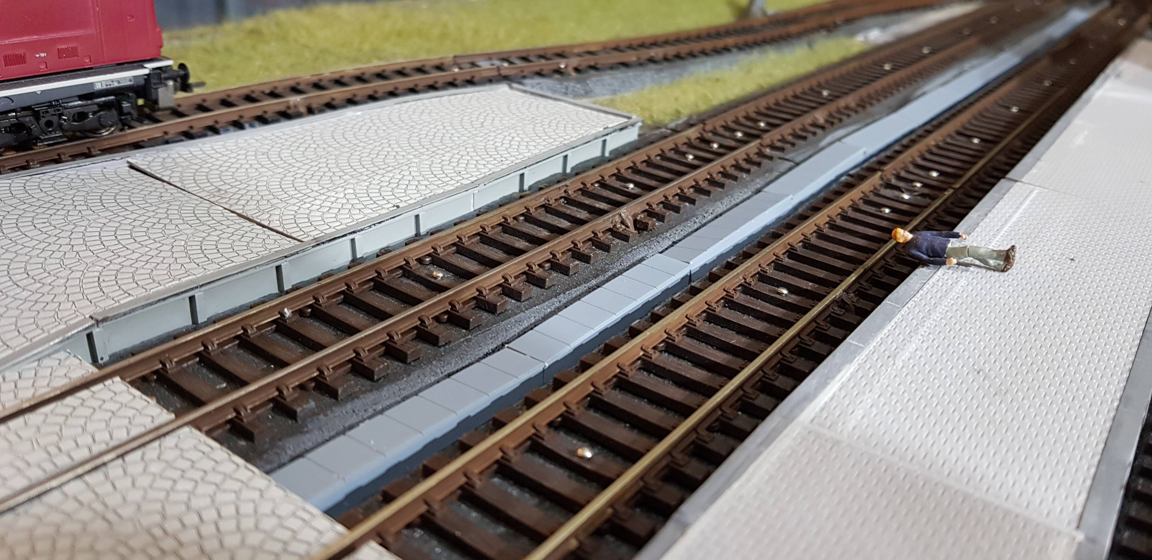

Кабельканалы уложены.
В итоге сделал их из толстого ПВХ,нанёс скальпелем стыки между плитами, покрасил в цвет бетона и даже состарил, что бы в швы попала грязь. Все это дело приклеил, предварительно удалив полоску травы.
Сделал площадки под моторы для стрелок.
Следующий шаг - отсыпка балласта, но оказалось, что коричневый балласт, которым отсыпаны другие модули закончился :shock:
В наличии есть другие цвета и фракции, выбрал такойже фракции, но серого цвета. Надеюсь дальнейший везеринг пути позволит сделать переход плавнее.

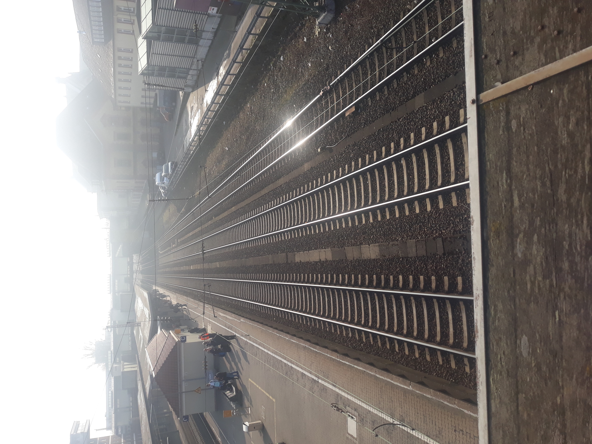

был на вокзале своего города посмотрел на кабель каналы
