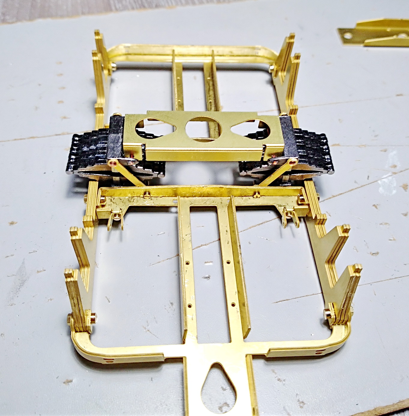

Итак, продолжу. Не выкладывал ничего, но работа шла. Не буду подробно описывать, просто выложу фото поэтапной сборки.
Тележка:

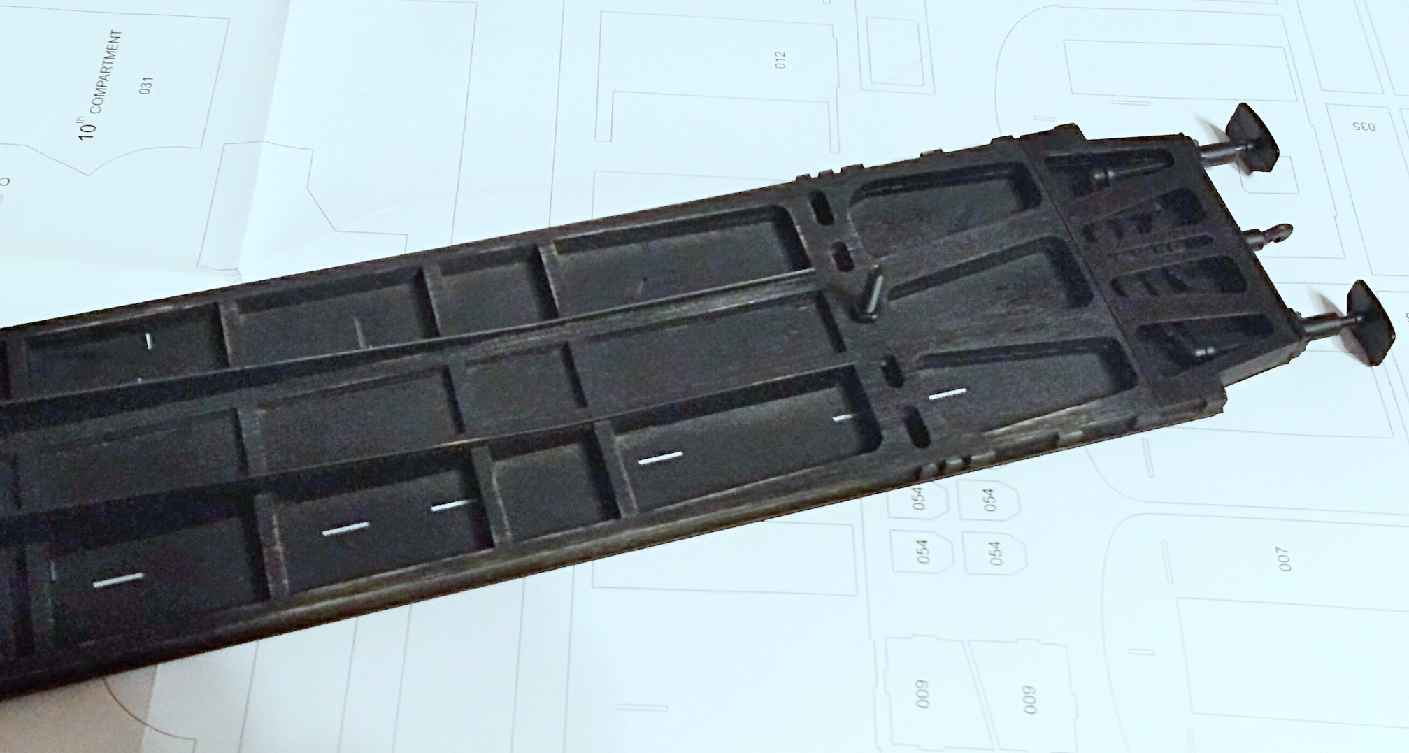

Рама:
И начал собирать тамбуры:

Итак, продолжаю собирать тележки. Выпилил из плат, согнул, частично собрал, покрасил (тоже частично) следующую партию деталей.
Эти детали отлиты из силумина. Их только опилить и в сборку.
Теперь всё в кучу
Дальше уже колпары и буксы. Достал колёса и оси. Странно, но колёса на оси болтаются, надо садить на клей. Логично было бы ожидать посадки с натягом.
Пайка всё таки будет. Подвагонные ящики. Производитель советует их клеить! Я категорически не согласен. Эти щели клеем не зальёшь.

Прикинул тележки с колпарами и буксами в сборе с рамой.

Денис, да, подставка (3 части общей длиной 1 м), шпалы (бруски длиной 50 см, резать на куски по 8 см), рельсы (правда, латунные) и подкладки (с имитацией костылей) идут в комплекте.
Итак, продолжаю собирать тележки. Вот эту массу мелких деталей необходимо запихнуть в две тележки.
Потихоньку собираю и устанавливаю на свои места:
Дошла очередь и до колпар, "конструктор" уже становится похож на тележку:
Собранная тележка, пока одна. Вторая будет без генератора. Установлены все детали, кроме приводного ремня генератора. Теперь местами зашкурить и в окончательную покраску.
