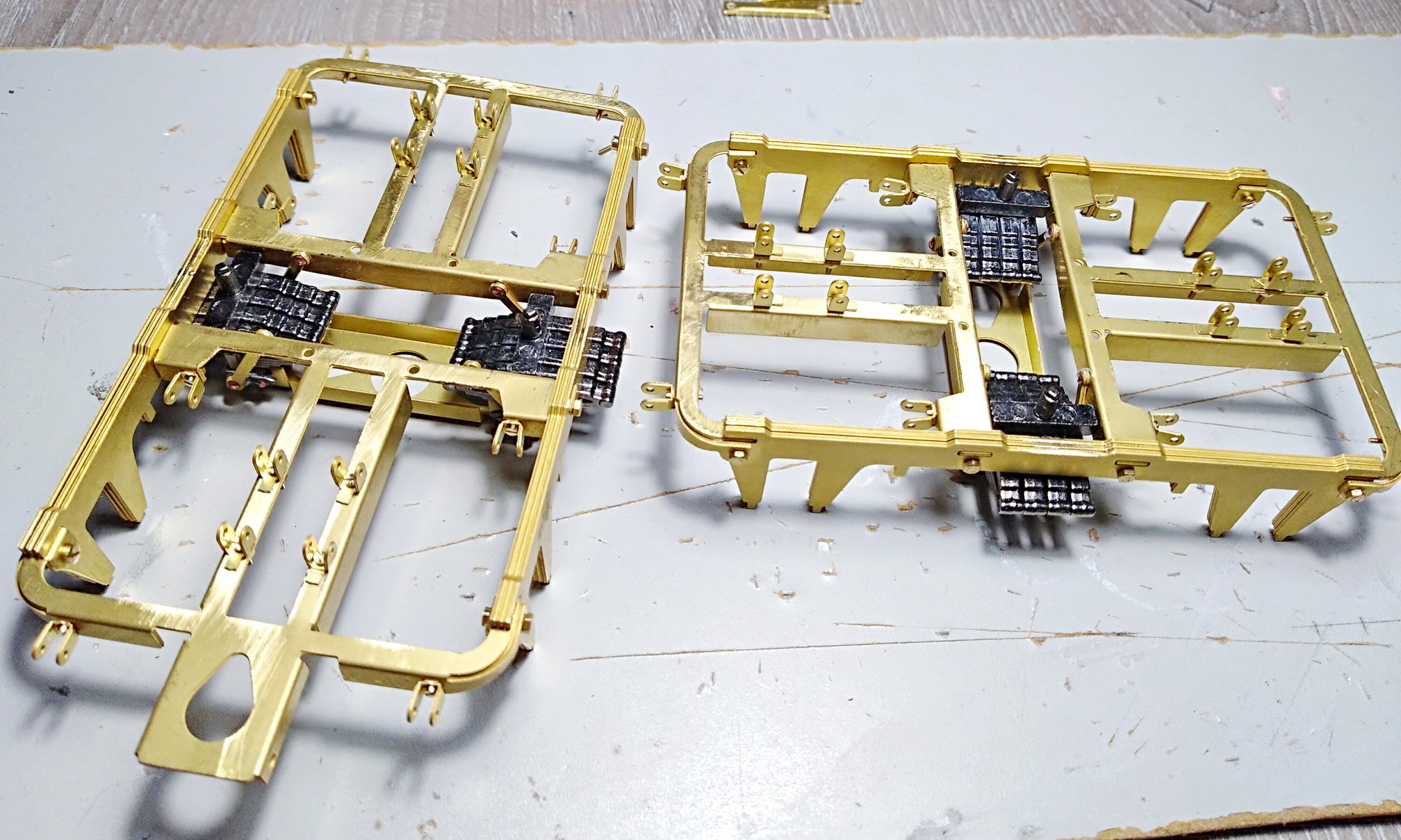

Итак, продолжу. Не выкладывал ничего, но работа шла. Не буду подробно описывать, просто выложу фото поэтапной сборки.
Тележка:

Рама:
И начал собирать тамбуры:

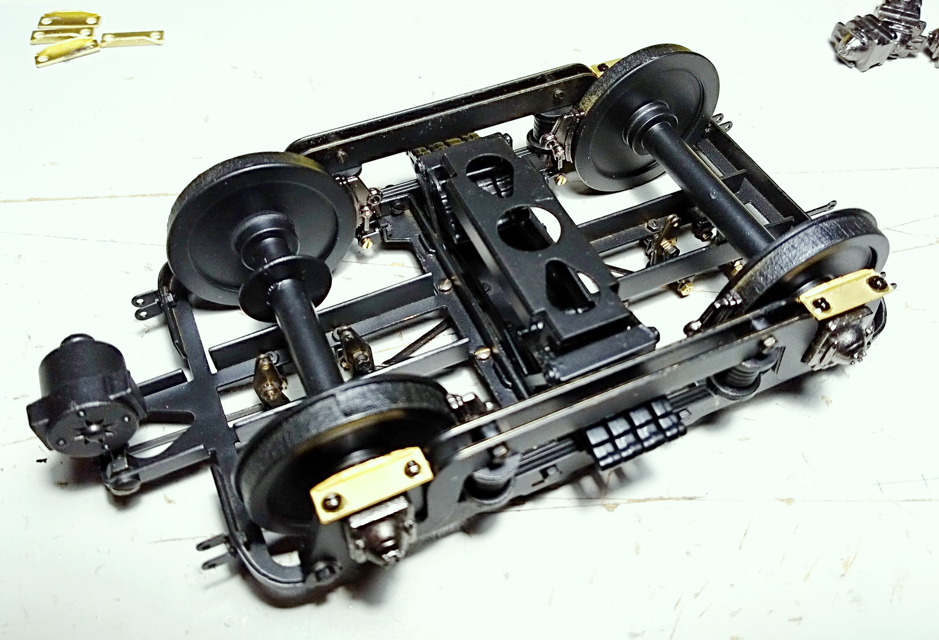

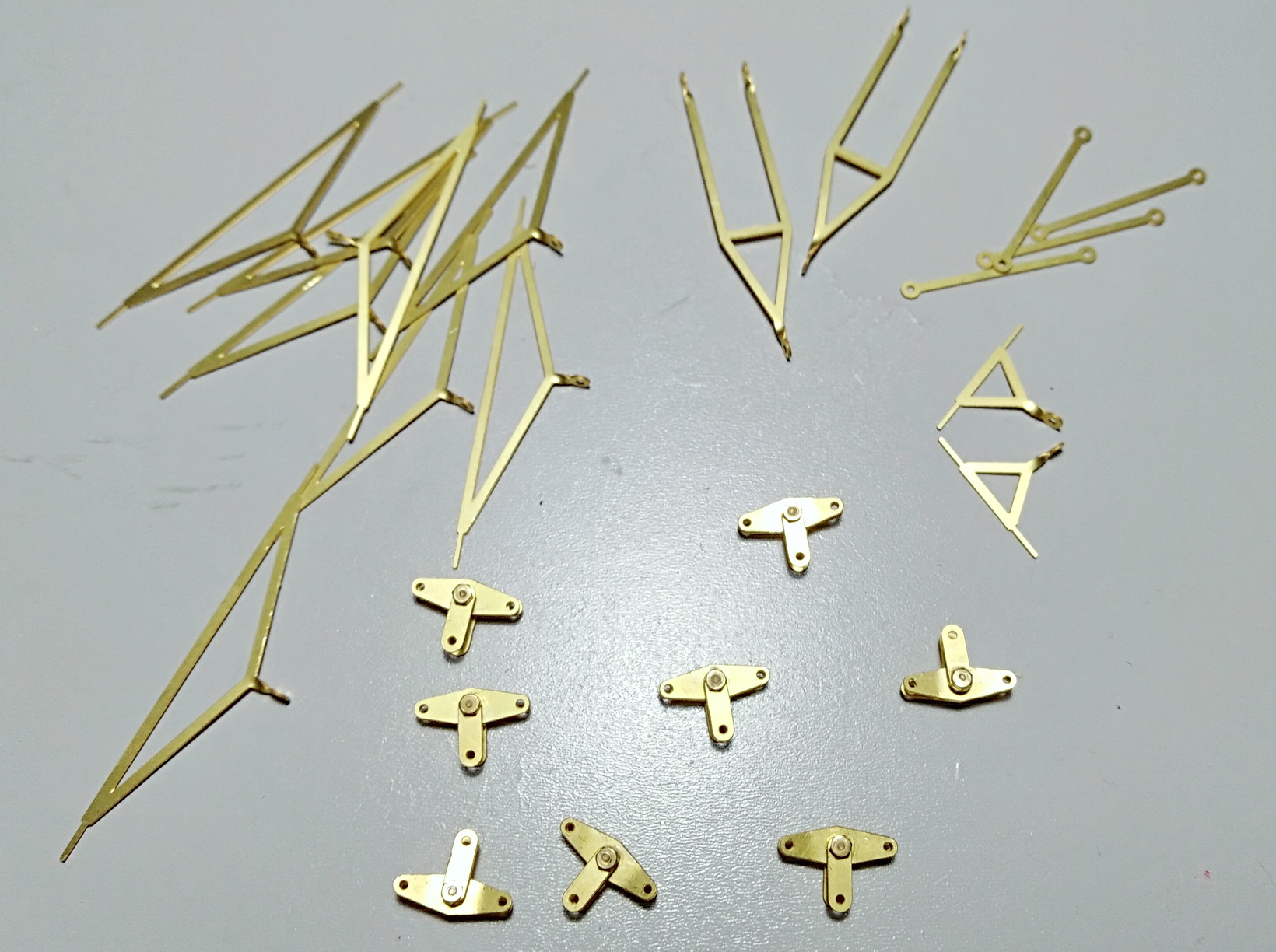

Итак, продолжаю собирать тележки. Выпилил из плат, согнул, частично собрал, покрасил (тоже частично) следующую партию деталей.
Эти детали отлиты из силумина. Их только опилить и в сборку.
Теперь всё в кучу
Дальше уже колпары и буксы. Достал колёса и оси. Странно, но колёса на оси болтаются, надо садить на клей. Логично было бы ожидать посадки с натягом.

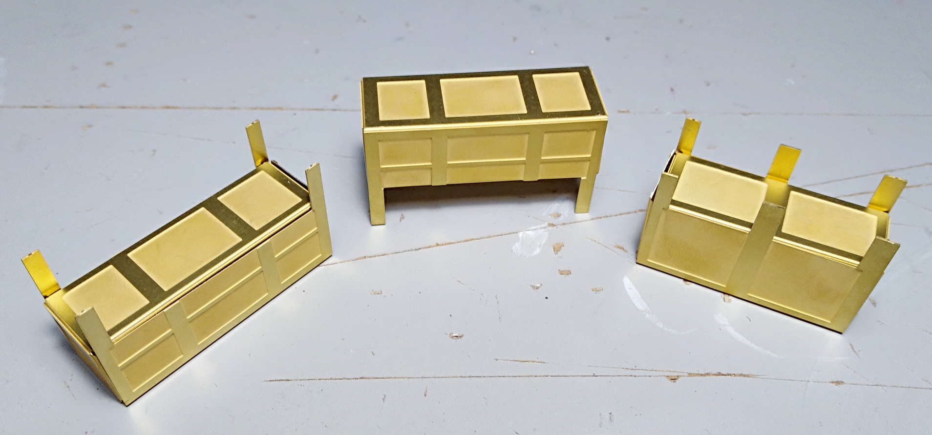

Пайка всё таки будет. Подвагонные ящики. Производитель советует их клеить! Я категорически не согласен. Эти щели клеем не зальёшь.

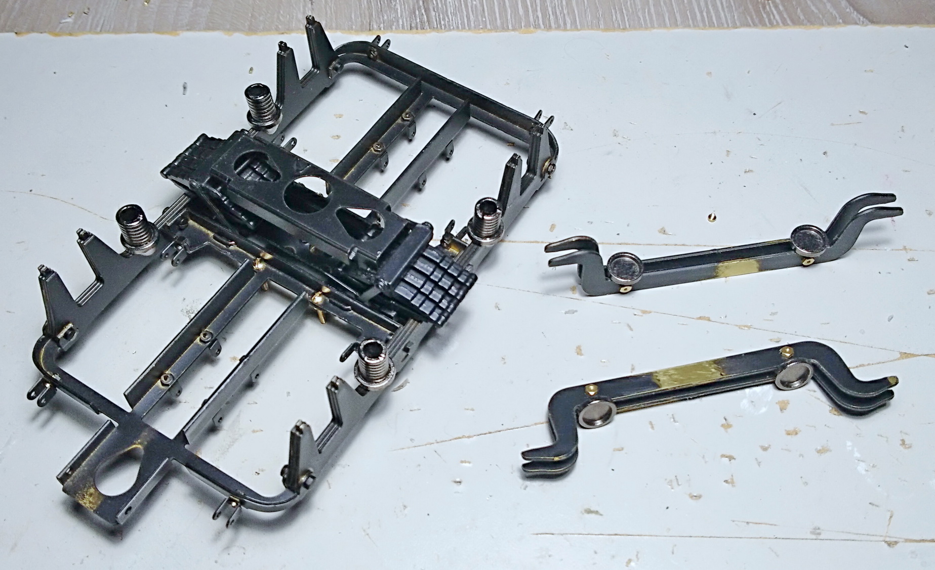

Прикинул тележки с колпарами и буксами в сборе с рамой.

Njkz72 писав:...но колёса на оси болтаются, надо садить на клей...
Анатолий, а как же тогда быть с токоподводом для освещения вагона?
Оси-колёса - сталь? Может пайка, а не клей?

Eisenbahn_H0 писав: Анатолий, а как же тогда быть с токоподводом для освещения вагона?
Колеса - алюминий. Так что пайка отпадает. Что нибудь придумаю.

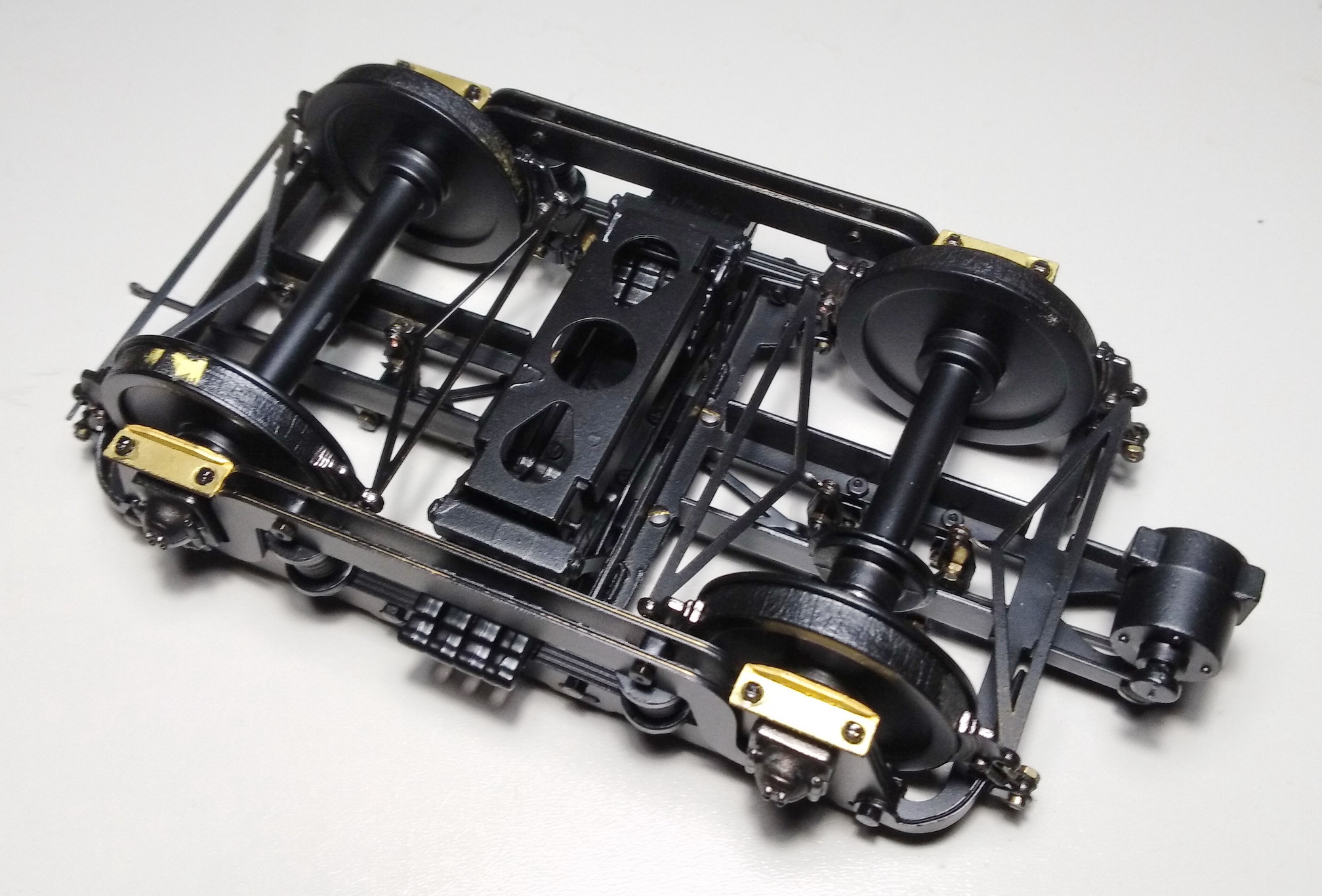

Итак, продолжаю собирать тележки. Вот эту массу мелких деталей необходимо запихнуть в две тележки.
Потихоньку собираю и устанавливаю на свои места:
Дошла очередь и до колпар, "конструктор" уже становится похож на тележку:
Собранная тележка, пока одна. Вторая будет без генератора. Установлены все детали, кроме приводного ремня генератора. Теперь местами зашкурить и в окончательную покраску.

Вчера собрал и вторую тележку. Поставил ремень генератора на первую.
Покрасил и, пока сохнут, буду доделывать мелочёвку на раме - из этого должны получиться две винтовые сцепки и цепи с крюками.
