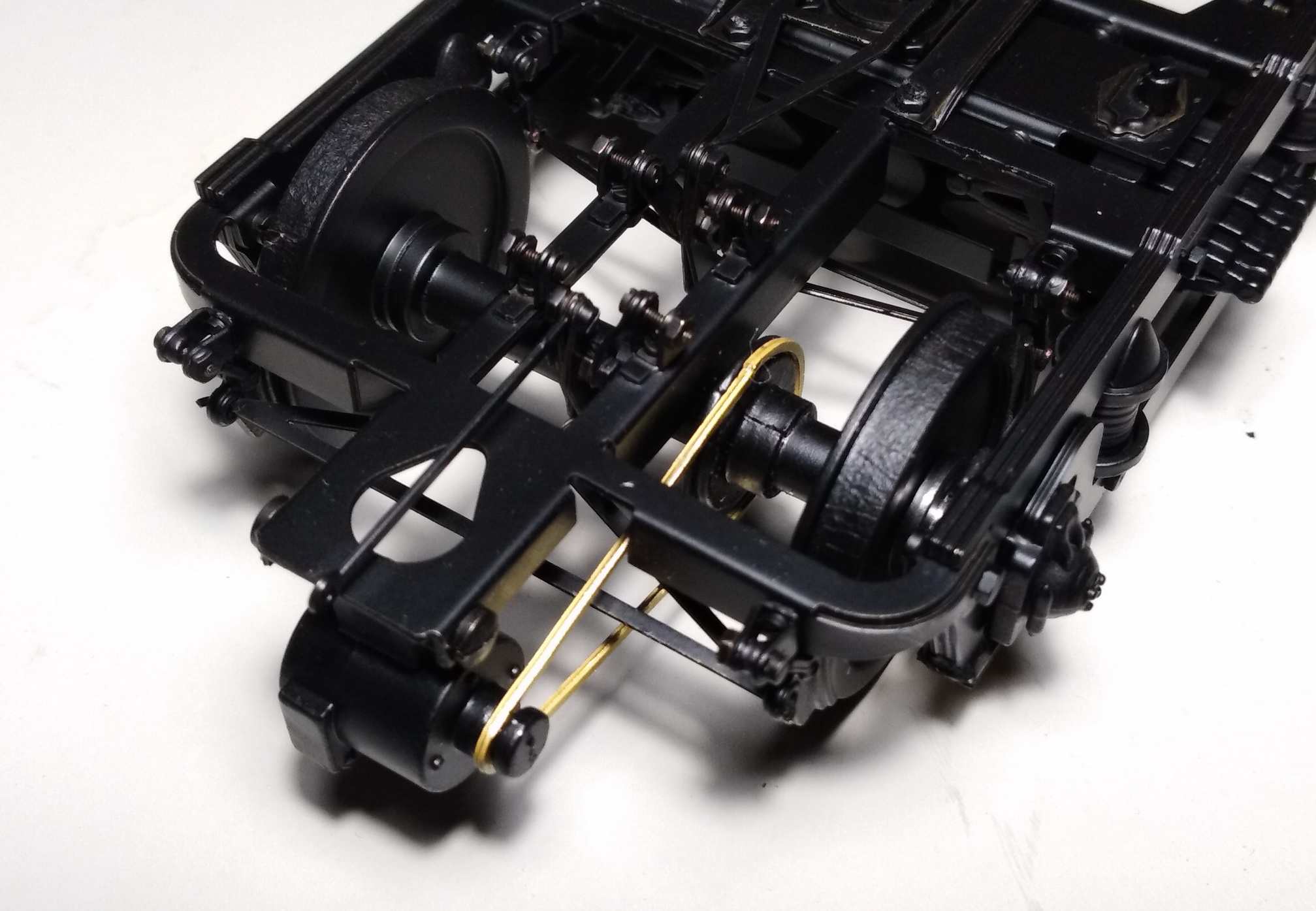

Вот этот? В самую точку, детство напомнило. Итак, продолжу. Не выкладывал ничего, но работа шла. Не буду подробно описывать, просто выложу фото поэтапной сборки.Stinky писав:Немного напоминает конструктор.
Тележка:

Нет. Как пишут производители "Клей и краска в комплект не входят". Ну а уж инструмент - даже не заикайтесь.Stinky писав:Интересно а производитель дал какие нибудь инструменты для сборки?
Итак, продолжаю собирать тележки. Выпилил из плат, согнул, частично собрал, покрасил (тоже частично) следующую партию деталей. Эти детали отлиты из силумина. Их только опилить и в сборку. Теперь всё в кучу Дальше уже колпары и буксы. Достал колёса и оси. Странно, но колёса на оси болтаются, надо садить на клей. Логично было бы ожидать посадки с натягом. Пайка всё таки будет. Подвагонные ящики. Производитель советует их клеить! Я категорически не согласен. Эти щели клеем не зальёшь.

Оси-колёса - сталь? Может пайка, а не клей?

Анатолий, а как же тогда быть с токоподводом для освещения вагона?Njkz72 писав:...но колёса на оси болтаются, надо садить на клей...

А ещё примерно половина деталей отсутствует. Вся тормозная система ещё на платах.vover писав:Телеги выглядят потрясающе!
Колеса - алюминий. Так что пайка отпадает. Что нибудь придумаю.Eisenbahn_H0 писав: Анатолий, а как же тогда быть с токоподводом для освещения вагона?

Извините за молчание.
Денис, да, подставка (3 части общей длиной 1 м), шпалы (бруски длиной 50 см, резать на куски по 8 см), рельсы (правда, латунные) и подкладки (с имитацией костылей) идут в комплекте.
Итак, продолжаю собирать тележки. Вот эту массу мелких деталей необходимо запихнуть в две тележки. Потихоньку собираю и устанавливаю на свои места: Дошла очередь и до колпар, "конструктор" уже становится похож на тележку: Собранная тележка, пока одна. Вторая будет без генератора. Установлены все детали, кроме приводного ремня генератора. Теперь местами зашкурить и в окончательную покраску.

Re: Спальный вагон №3533 Orient Express 1929.
Спасибо.
Вчера собрал и вторую тележку. Поставил ремень генератора на первую. Покрасил и, пока сохнут, буду доделывать мелочёвку на раме - из этого должны получиться две винтовые сцепки и цепи с крюками.

Судя по тому что ремень гены клеен,то колеса вращаться не будут?
