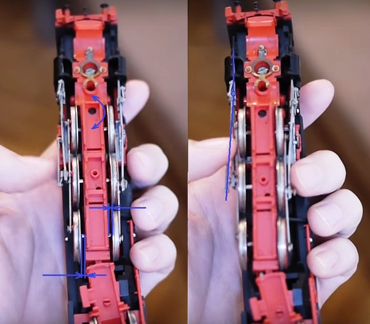

gin_steam писав:Там и рама с ведущими колесами гуляет во обе стороны .... Сниму видео как-то :)
Очень бы хотелось глянуть :roll:

"По многочисленным просьбам трудящихся" :) . Переднюю бегунковую телегу снял, чтобы было лучше видно. Если как-то по-другому надо снять - говори.

Спасибо, разобрался. Трудящиеся безмерно довольны!
Получается вроде так:
1) жесткая рама вращается на одной точке крепления к корпусу модели; ось вращения - черный винт.
2) поддерживающая телега соединена с рамой шарнирно, бегунковая крутится на центральной оси в передней части рамы.
3) сцепные оси перемещаются в поперечном направлении, причем одновременно. Жесткое соединение с дышлами не дает разбега отдельной оси.
4) при перемещении осей "изгиб" ПРМ происходит по линии крейцкопфа, т.е. отклонение продольной оси дышел от оси цилиндра.
5) подреза гребней нет.
П.С. Витя, прошу прощения за анатомический интерес к твоей коллекции. Неспешно проектирую Эм и хотелось бы, чтоб радиус его не сильно превышал 9П. К сожалению, стимерскому паровозу позиции 1,3,4 не применить :( .

Дышла как раз не жестко связаны с осями и дают возможность каждой
колпаре перемещаться свободно.Соответственно в кривой они выстраиваются
дугообразно.При этом часто дышла сделаны из кусочков,то есть сочлененные.
На моем примитивно-детском рисунке показано это волшебство. ;)

Саш, вообще не вопрос - фотоаппарат и модели под рукой ;) Буду рад, если хоть чем-то помогу в проектировании :oops:
Кстати, есть еще одна любопытная ходовая часть:
И маленькие ремарки.
Кажется не совсем так. Отдельная ось может вполне "гулять". Все три можно выставить в разные позиции.
Есть еще нюанс со штифтом, который крепит дышла к колесам. Его длинна позволяет немного люфтить. На фото видно, что я пальцем прижал дышла к диску, и остался зазор.

Спасибо! Информация исчерпывающая!
