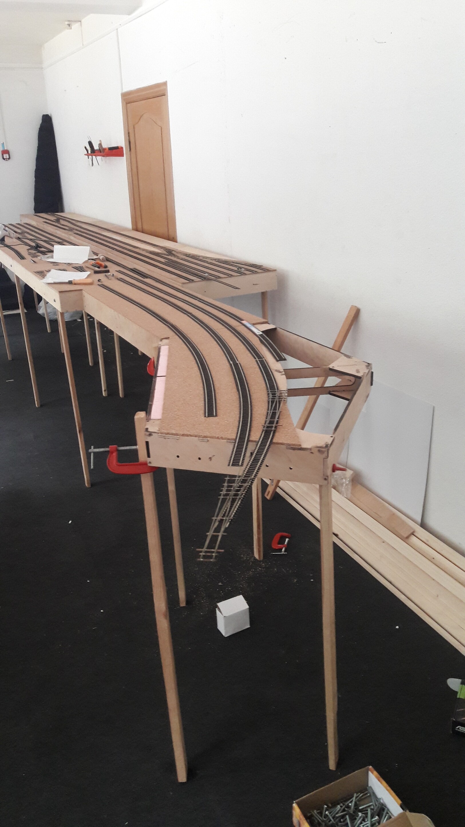

Доброго времени суток!
В 2015 году у меня появилась идея построить модульный макет станции, выбор пал на станцию Носовка расположенную в Черниговской области на участке Дарница-Нежин.
Путевое развитие станции решил делать до понижения классности в 90х годах.
Стрелки самодельные, за основу взяты PEKO SL88, SL89.
Длинна станции выходит около 11 метров.
На данном этапе уложено около 50% путей.
Пульт ДСП по размерам получился 610х320 мм.
Максимально копировал с настоящего. Функционал постараюсь сделать тоже приближенно точным, как и на "большой дороге".
Пока что в пульте спаял светодиоды.
Продолжение следует)))

Весьма спечатляющая работёнка.Всегда поражало как люди сами паяют путевой. :shock:

Фундаментальный подход! :shock:
С большим нетерпением ожидаю продолжения !
Сразу пара вопросов:
1. управление планируется аналоговое, цифровое или совмещенное?
2. какова длина каждого модуля?
3. много ли времени заняло создание стрелок?
И кстати,- спасибо что поделились фото ;) Очень круто!

1) Цифра
2)есть 1м и 1,25м
3)в сумме 1 месяц. Работая не спеша.

Богдан, приветствую на форуме! Рад, что ты подтянулся к нам ;) Не менее приятно наблюдать работу... я последнее что о ней слышал, что ты стрелки паял. А самой станции еще не было.
