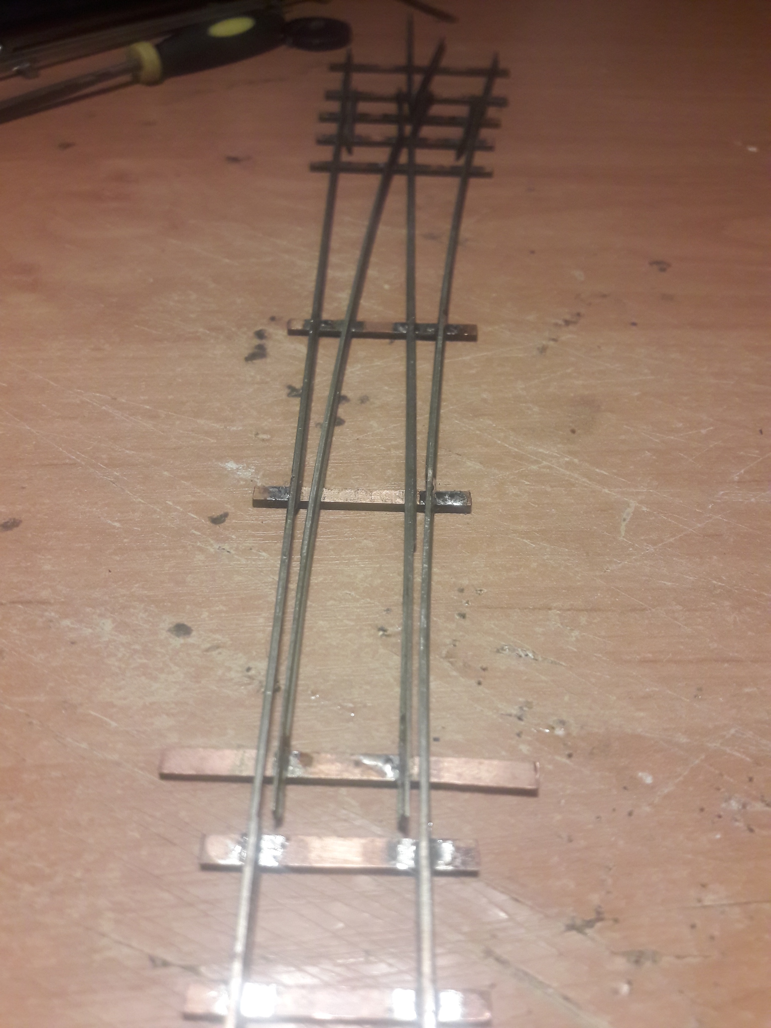

Barbosa_ писав:Самодельные стрелки - Красотищща!!
"Усики" передвигаются и фиксируются сервоприводом?
Хочется рассмотреть подробнее, есть детальные фото стрелки?
Наконец то дорвался до стрелок. Вот собственно и фото поближе.
Повідомлень: 1764
Has thanked: 7 times
Re: Станция Носовка
а где пропилы? они же с КЗ. или пока только начало? а так впечатляет. сам так не решусь сделать. ну и как все таки расстояние нужное выдерживается между рельсами при постройке?
Повідомлень: 6244
Has thanked: 1426 times
Been thanked: 3035 times
Re: Станция Носовка
Сердечник крестовины тоже получается замкнут :?
Nef
Повідомлень: 582
Re: Станция Носовка
Повідомлення Nef »
Afess писав:а где пропилы? они же с КЗ. или пока только начало? а так впечатляет. сам так не решусь сделать. ну и как все таки расстояние нужное выдерживается между рельсами при постройке?
Андрюха, а ты не бойся. Пообщайся с Артёмом. Он когда делал свои стрелки, даже инструкцию потом создал. Не поленился. Там пошагово всё расписано.
