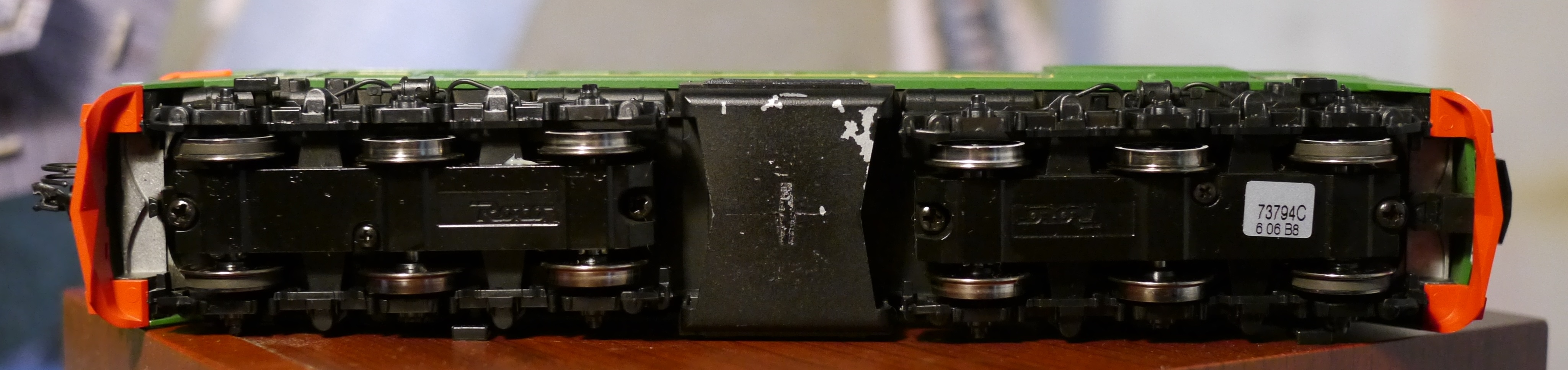

Небольшое и, увы, не очень приятное обновление темы.
Никаких ударов или острых предметов. Укладывал/вынимал из поролонового ложемента. Заметил - слегка обалдел. Достаточно потереть пальцем, чтобы краска шелушилась. Грунтовки не наблюдается
При этом краска на редукторных крышках держится вроде бы хорошо (там все-таки смазка, видимо решили задуть нормально).
Краска на баке склонна очень легко отпадать от металлического сплава

Re: 2М62 от Roco (арт. 73794)
Не переживай, разделят, я такой же извращенецNef писав: Божественная всё же машина. Вероятно, немногие разделят мои чувства, но я не навязываю, а просто в очерендной раз делюсь.
Сереж, в целом все верно. Однако и у старых моделей были косяки с окраской (облазили аж бегом). Так что Гутзольд пусть не ржет, косячить умели во все времена (я промолчу про лопы шестерень и визг трансмиссии "дедушки").Nef писав:Так он краску с них так и не смыл... ну а баки там вообще отлиты из пластика нужного цвета, как и вся рама.
Кстати глянул другие ходовки "машек", нашел еще одного линяющего индивида, выпуск более ранний. Остальные вроде молодцом. Непонятно...
