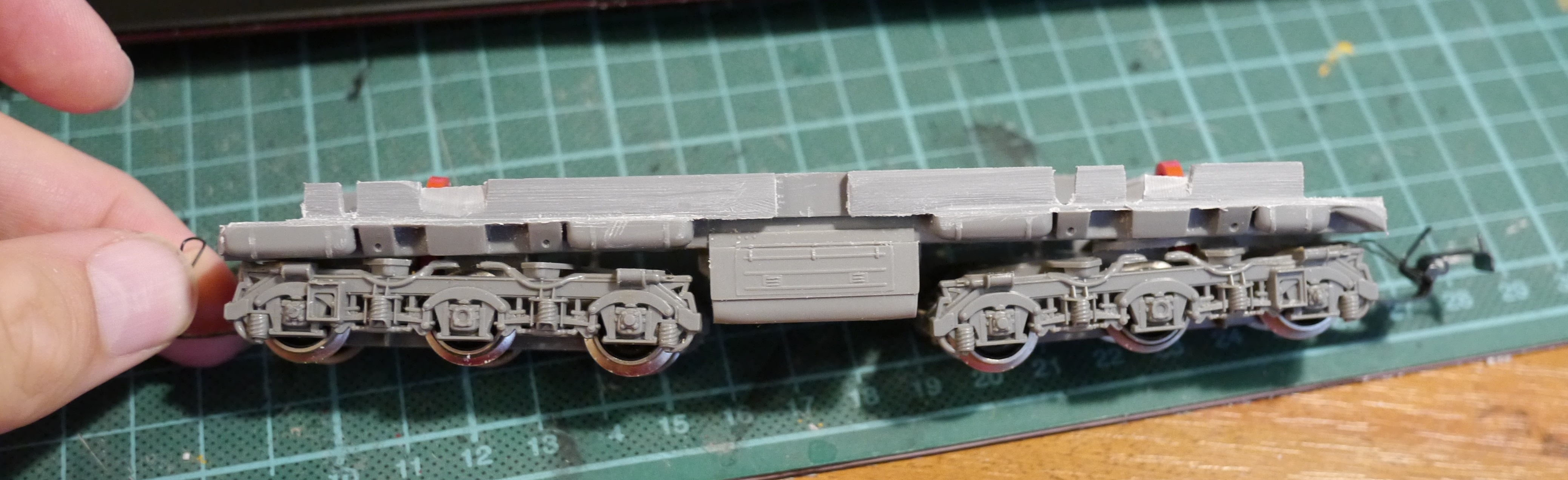

Немного продолжу тему. Видео поката пока что не делал, хотя до покатушек сегодня ненадолго дорвался. И сделал кое-какие выводы... Но давайте по порядку. Для начала соединил секции тепловоза вложенной в коробку жесткой сцепкой. Если вдруг кто не видел:
На фото сцепка от другой модели, у 2М62 аналогичная: пластинка с хвостовиками НЕМ-шахты с обеих сторон. В комплекте идет две таких сцепки - длинная и короткая. Я установил короткую. Стало понятно, что так и надо катать.
Фото сделано в прямой: как видите, нормальное расстояние между секциями (без дикого зазора, как это было с обычными сцепками).
В связи с этим, назначение длинной жесткой сцепки мне непонятно. Не знаю, какие преимущества она дает, а вот внешний вид будет такой же как с "обычными" сцепками :roll:
В кривой, что было ожидаемо, вид не очень... Ну это проблема Р2, а не тепловоза. Мне было важно, что короткий соединитель не мешает движению в небольшом радиусе.
А теперь о движении, то бишь о езде. Если кратко: модель "из коробки", то есть без доработки электрической части, для езды по макету в двухсекционном варианте - НЕ ГОДИТСЯ! Возможно, несколько категорично, но судите сами: на малом ходу одна из секций "глохнет". У второй не хватает тяги столкнуть ее с места ("газ" мал, а запряженный в одну упряжку собрат тяжел). Эту ситуацию пронаблюдал лично. Когда скорость поболее, тогда конечно мощности хватает, чтобы "пнуть" голову (или подтащить "хвост") с обесточенного участка. Конечно для моего маленького макета и стиля покатушек это не критично... но если уже начал говорить про секцию "А", продолжай и про "Б". ;)
Не могу проверить, как эта проблема себя проявит на "цифре". Уверен - тоже имеется. По крайней мере если судить по обширному опыту Юры (fonzenger) по эксплуатации ходовок М62 на макете. А ведь 2М62 от "Роко" это по сути две сцепленных ходовых от М62.
В общем, тем у кого большие макеты, явно надо пускать дополнительные провода между секциями. Есть еще более кардинальный вариант - вынуть одну ходовую, заменив ее пластиковой "каталкой". Проблема только в том,чтобы изготовить такую каталку красиво - чтобы выглядело не хуже "Роко". В аналогичных ситуациях (тепловоз ТЭ3, самодельный 2М62) использовал старый М62 "Гутзольд". После доработки напильником получалось нормально.

Muton писав:....Если кратко: модель "из коробки", то есть без доработки электрической части, для езды по макету в двухсекционном варианте - НЕ ГОДИТСЯ! Возможно, несколько категорично, но судите сами: на малом ходу одна из секций "глохнет". У второй не хватает тяги столкнуть ее с места...
обидно как то :? .
Получается, нужно соединить токосъём двух секций, по моему не сложно для ROCO, жаль, что вместо "порядочной" сцепки с 2-мя контактами, предложили ту сцепку что на первом фото.

Грустная ситуация с такой довольно дорогой моделью, по сути халтурка. Связано сие с разным сопротивлением моторов. С таким столкнулся немного на прошлых выходных, на BR52 который переделывал, заменил два мотора на один.
Причина банальна, на прямом участке все супер, но как только одна из телег попадает под нагрузку, сопротивление двигателей сразу дисбалансируется и все напряжение уходит на мотор который не нагружен. Именно по этому пико сделала привод через карданы, но извините это был какой год и они уже это знали, а Роко не знало? Стыдоба для производителя да еще и учитывая стоимость модели и пофигу как оно ведет себя на цифре. Можно было сделать какую то электронику для балансировке нагрузки, но я не силен.
Мы кстати с тобой Витя недавно обсуждали подобный вопрос про двухсекционные модели. Советую лучше найти электронику чем переделывать модель или вернуть ее нафиг назад.
Стоп, я немного не уловил... у 2М62 привод через карданы в обоих тепловозах, на фото это видно :roll: Про 52-й интересно, чего-то не помню двухмоторных паровозов :? Или ты в целом про то, что моторы в двух секциях не синхронизируются по тяге?
T-1000 писав: Мы кстати с тобой Витя недавно обсуждали подобный вопрос про двухсекционные модели. Советую лучше найти электронику чем переделывать модель или вернуть ее нафиг назад.
"Найти электронику чем переделывать" - по-моему ты тут опечатался. Электроника подразумевает переделку, допаять пару проводов, вывести их и т.п. Я лично не понимаю, зачем это надо... Парни на покатушках "Киевского модуля" цепляли к М62 (одной секции) больше 100(!) вагонов. Два ходовых тепловоза в сплотке - явное излишество. Так что будет "каталка". Модель никак не пострадает - просто будет снят кузов второй секции, и одет на другую раму, все. На освободившейся ходовке будет красоваться другой тепловоз.
Также отмечу, что никакой новости для меня не было (ведь катал М62 в сплотках не раз), просто для полноты обзора надо было описать и этот момент. Он никак не умалял желание купить модель. Уже молчу, что покупал не в супермаркете, потому с возвратами сложно. Да и 14 дней уже прошло :P Так что данный совет слегка того... оторван от реалий.

Двухконтактная токопроводящая сцепка типа такой может помочь в решении:
И выглядит как автосцепка ;)
Между прочим - имею опыт в использовании таких сцепок и могу рекомендовать их к использованию. Единственный момент - расцеплять нужно правильно (тоесть снизу) - просто подъём одного вагона (или секции) тоже расцепит, но может пагубно повлиять на сами контакты - у вернего слишком большой рычаг и посему он не любит перепадов по высоте при расцеплении.

Вов, это тоже интересный вариант. Единственное возможное "но" - скорее всего расстояние между секциями увеличится (по сравнению с жестким соединением).
Re: 2М62 от Roco (арт. 73794)
Muton писав: Вов, это тоже интересный вариант. Единственное возможное "но" - скорее всего расстояние между секциями увеличится (по сравнению с жестким соединением).
Вероятнее всего - да. Будет как со сцепками от Марклин, но намного прототипичнее ;) Ато та балка как-то скудненько смотрится - ведь все равно ожидаешь массивную СА-3 увидеть между секциями...

Виктор, может, для лучшего токосъема, имеет смысл соединить секции проводами и замаскировать их под межсекционные кабели?
У меня была такая проблема на Е11 - одна тележка работает, вторая "глохнет". Когда соединил обе тележки в параллель проблема исчезла.

Рассматривал такой вариант. Но решил от него отказаться. Считаю две ходовки при покате перебор. "Машка" в одну секцию весьма мощная модель, недостатка тяги не наблюдал. Пошел другим путем:
"Роко" трогать не буду, в качестве каталки будет старый "Гутзольд". Ветерана пришлось (и еще придется) попилить, конечно.
