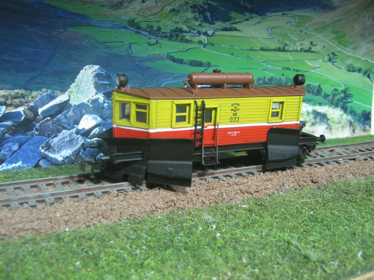

Я не считаю эту работу "перекуром". Полноценный запил "с нуля". Мне очень нравится - и прототип, и исполнение, и окрас. ЮрСаныч, радуйте подобными картинками готовых работ!

Зачётный аппараааат! Особенно потому-что сделан с нуля. Внимательно отследил ваш процесс окраски, - черный слой - потом жёлтый. Эффект просвечивания на ребрах досок интересный, но он подчеркивает "пластиковость" бортов, а хотелось бы ощущения дощатой структуры.
Тут даже задумался Я, какой ЦУМЗ по коструктиву "интереснее"? Отлитый смоляной "кит" Дениса, или "Шикарный Самопал" Юрсаныча?

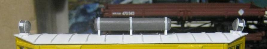

ЮрСаныч, бак на крыше, это радиодеталь - конденсатор ? или смастерили с нуля?

Barbosa_ писав:... бак на крыше, это радиодеталь - конденсатор ? Или смастерили с нуля?
Воздушный резервуар сделан из пластмассовой спицы для вязания диам. 6 мм. Пояски из полистирола 0,25.

Barbosa_ писав:Не совсем понял как сделан прожектор? Выглядит он отлично.
Прожекторы тоже из спицы. Технология была описана в viewtopic.php?p=3203#p3203
Barbosa_ писав:Белая полоса - это наклейка что ли?
Первый опыт изготовления самодельной декали. Бумагу для декалей просто задул краской из баллона и нарезал на полоски.
Barbosa_ писав:Почему не рискнули аэро-краской её нанести?
Дул баллонами. Такие полоски ими делать затруднительно.

Отличный снегоочиститель.
Но почему "мрачные"? Он и должен быть потемневший, по-моему
