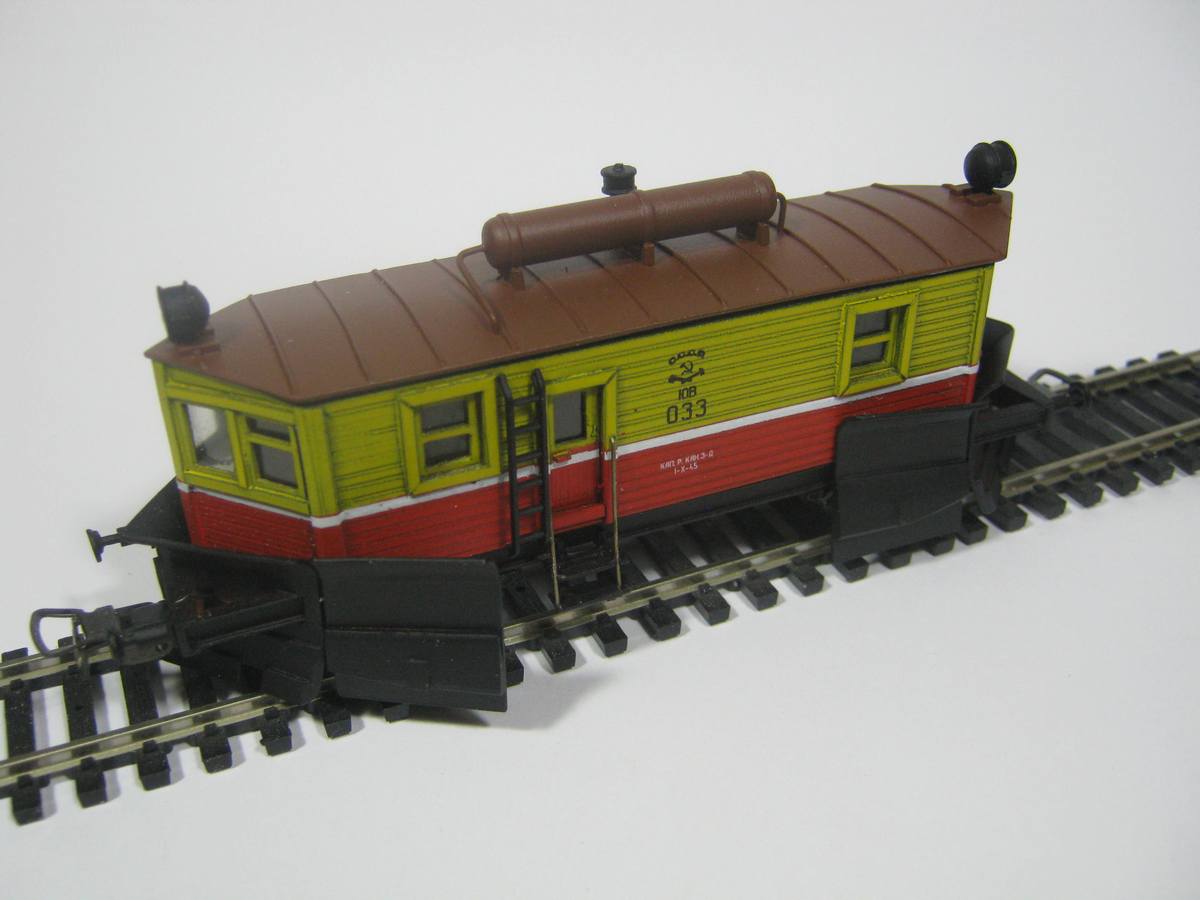

Я ведь не сказал, что заброшу работу. Просто модель завершена и делать здесь больше нечего. Хотя, конечно, на досуге отдельные моменты ещё можно доработать.Muton писав: хорош из себя изображать уставшего спринтера в моделизьме.., так что не прибедняйтесь...

Замечательная плужня вышла, хочется канеш и себе такую, но пока не доберусь.

Поздравляю с преотличным и результативным,а главное зевершенным перекуром.
Снегач отменный.

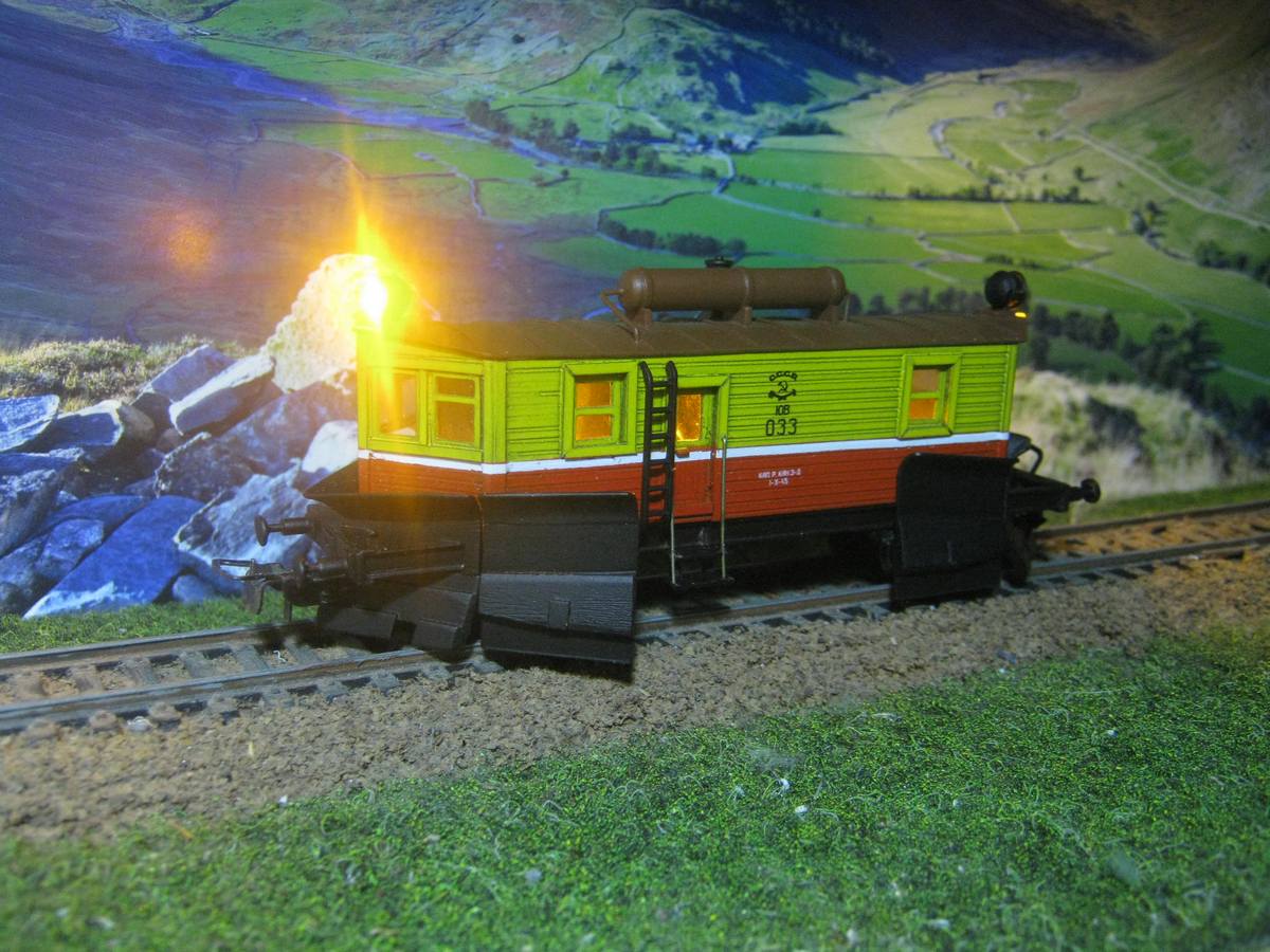

Всем спасибо!
Финальные фотографии какие-то мрачные получились. Есть вариант более жизнерадостный.

Я не считаю эту работу "перекуром". Полноценный запил "с нуля". Мне очень нравится - и прототип, и исполнение, и окрас. ЮрСаныч, радуйте подобными картинками готовых работ!

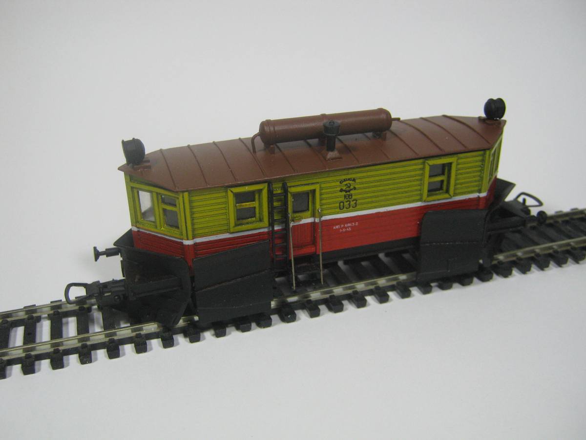

Зачётный аппараааат! Особенно потому-что сделан с нуля. Внимательно отследил ваш процесс окраски, - черный слой - потом жёлтый. Эффект просвечивания на ребрах досок интересный, но он подчеркивает "пластиковость" бортов, а хотелось бы ощущения дощатой структуры.
Тут даже задумался Я, какой ЦУМЗ по коструктиву "интереснее"? Отлитый смоляной "кит" Дениса, или "Шикарный Самопал" Юрсаныча?
ЮрСаныч, бак на крыше, это радиодеталь - конденсатор ? или смастерили с нуля?
Какие мнения о солевом методе? о той попытке?
Не совсем понял как сделан прожектор? Выглядит он отлично.
Белая полоса - это наклейка что ли? Почему не рискнули аэро-краской её нанести?

Воздушный резервуар сделан из пластмассовой спицы для вязания диам. 6 мм. Пояски из полистирола 0,25.Barbosa_ писав:... бак на крыше, это радиодеталь - конденсатор ? Или смастерили с нуля?
Впечатляющие результаты опытных мастеров этого дела подтверждают, что метод безусловно интересен. Обязательно буду пробовать ещё, нарабатывать опыт и почерк. ЦУМЗ не был запланирован в работу и поэтому выделить время на отработку технологии не мог.Barbosa_ писав:Какие мнения о солевом методе?
Прожекторы тоже из спицы. Технология была описана в viewtopic.php?p=3203#p3203Barbosa_ писав:Не совсем понял как сделан прожектор? Выглядит он отлично.
Первый опыт изготовления самодельной декали. Бумагу для декалей просто задул краской из баллона и нарезал на полоски.Barbosa_ писав:Белая полоса - это наклейка что ли?
Дул баллонами. Такие полоски ими делать затруднительно.Barbosa_ писав:Почему не рискнули аэро-краской её нанести?

Отличный снегоочиститель.
Но почему "мрачные"? Он и должен быть потемневший, по-моему
