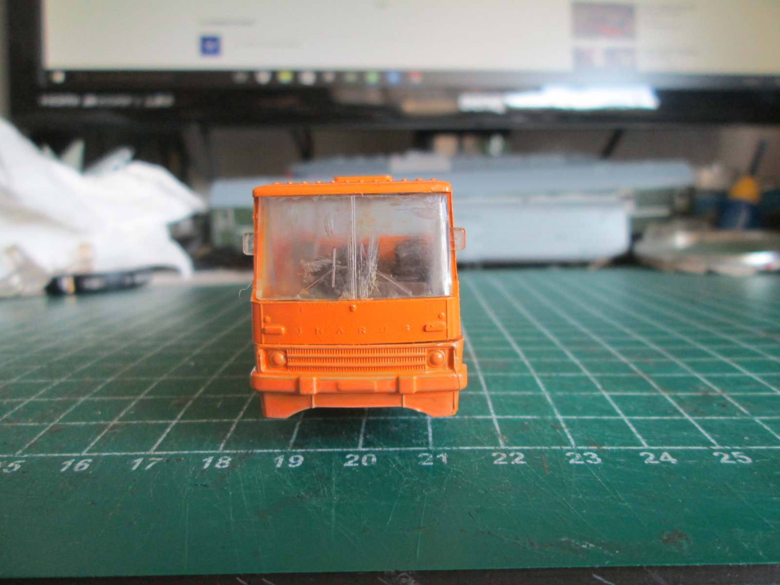

Олег писав: Баллоном НЕ крась !!! УБЬЕШЬ модель :( Опыт есть покраски баллонами ?
нету ничего ваще нету, хотя красил автобус с баллона
