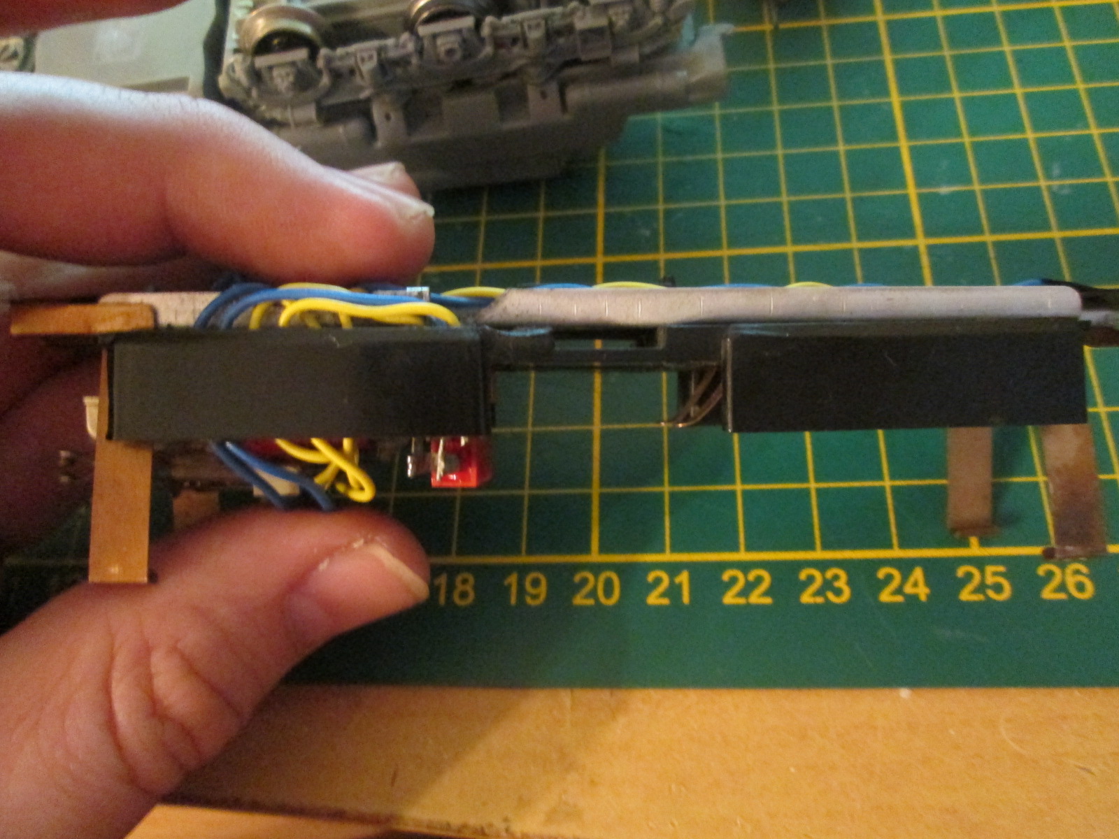

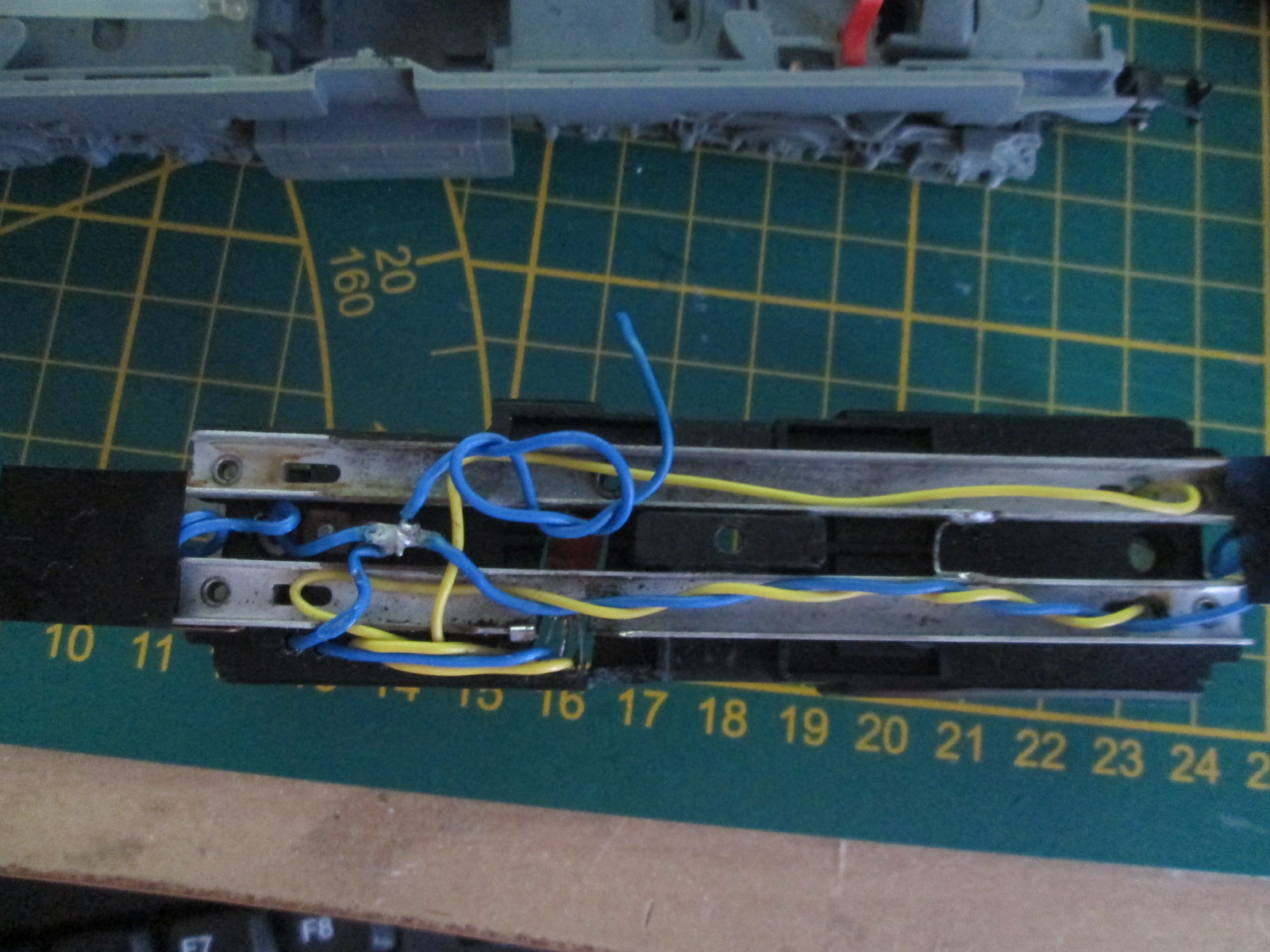

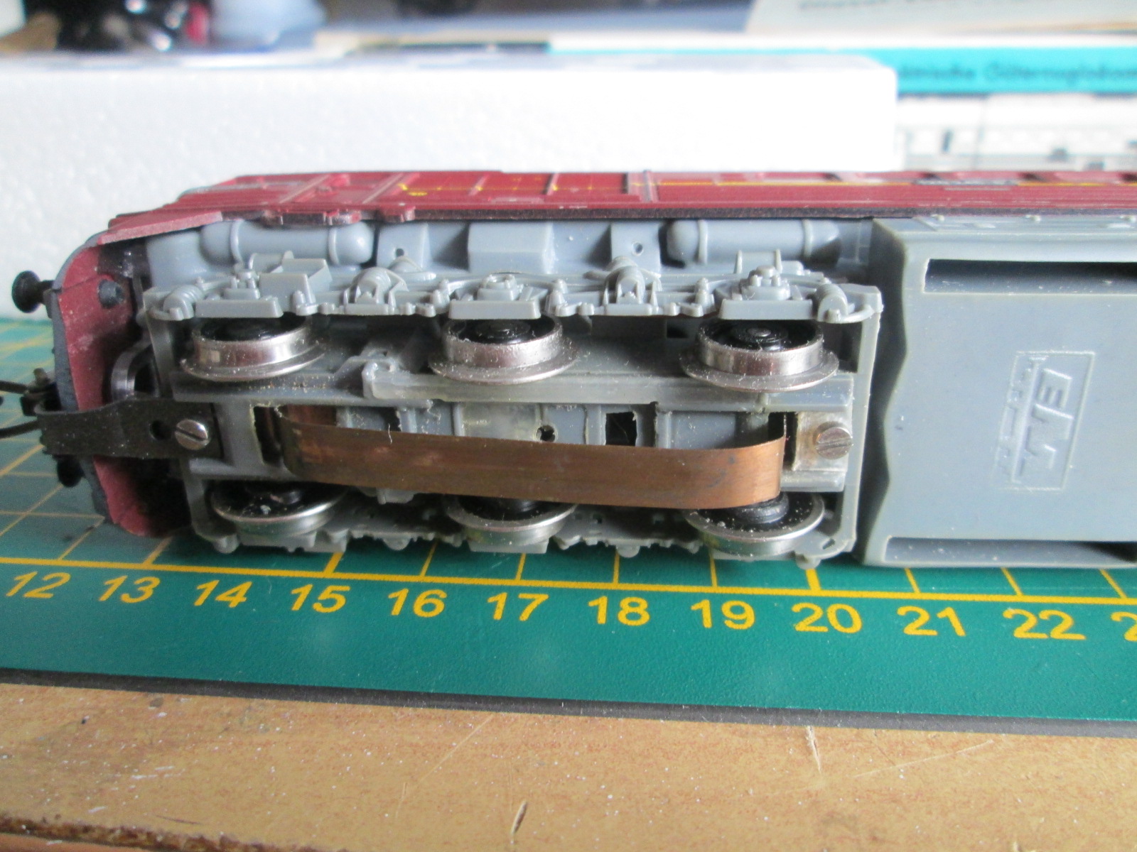

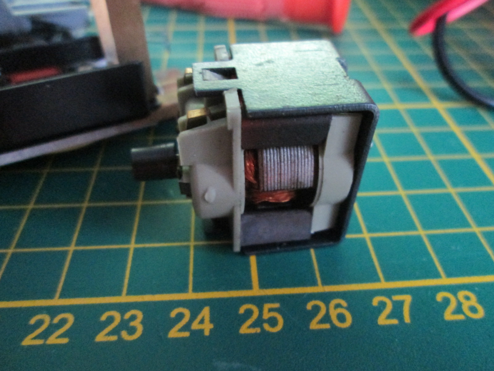

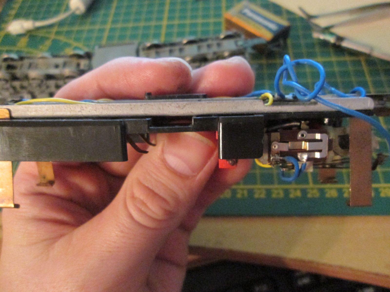

Привет всем. Приехала сегодня моделька Br 120 Piko. при покупке написано что работает все. но увы и ах у меня не едет.
первое что смутило это наличие токосъемной полоски на одной из телег. вот теперь и думаю не успели ли его переделать на переменку? Как теперь узнать какой именно там двигатель?
может кто подскажет что и по чем? мне так кажется все родное. хотя в инструкции написано что работает на постоянном токе
вот пока все фото. надо будет больше постараюсь снять еще

Модель переделана на переменный ток. Реле на втором снимке служит для реверса и является атрибутом моделей с питанием переменным током. В оригинале его быть не должно.
Всё это достаточно просто можно восстановить, но и вполне разумным будет вернуть модель продавцу, если ты правильно ставил ему вопросы при покупке.

вопросы не ставил, но уже понял про это и нашел еще место где было КЗ между пластинами. возвращать не буду сам переделаю а также и доделаю как надо. все равно собирался перекрасить в СССР. и так еле дешевый вариант урвал. такие от 75 евро только продают, а я в половину меньше обычного урвалyoudmit писав:Модель переделана на переменный ток. Реле на втором снимке служит для реверса и является атрибутом моделей с питанием переменным током. В оригинале его быть не должно.
проблемный участок, а также по каким местам понял что переделан

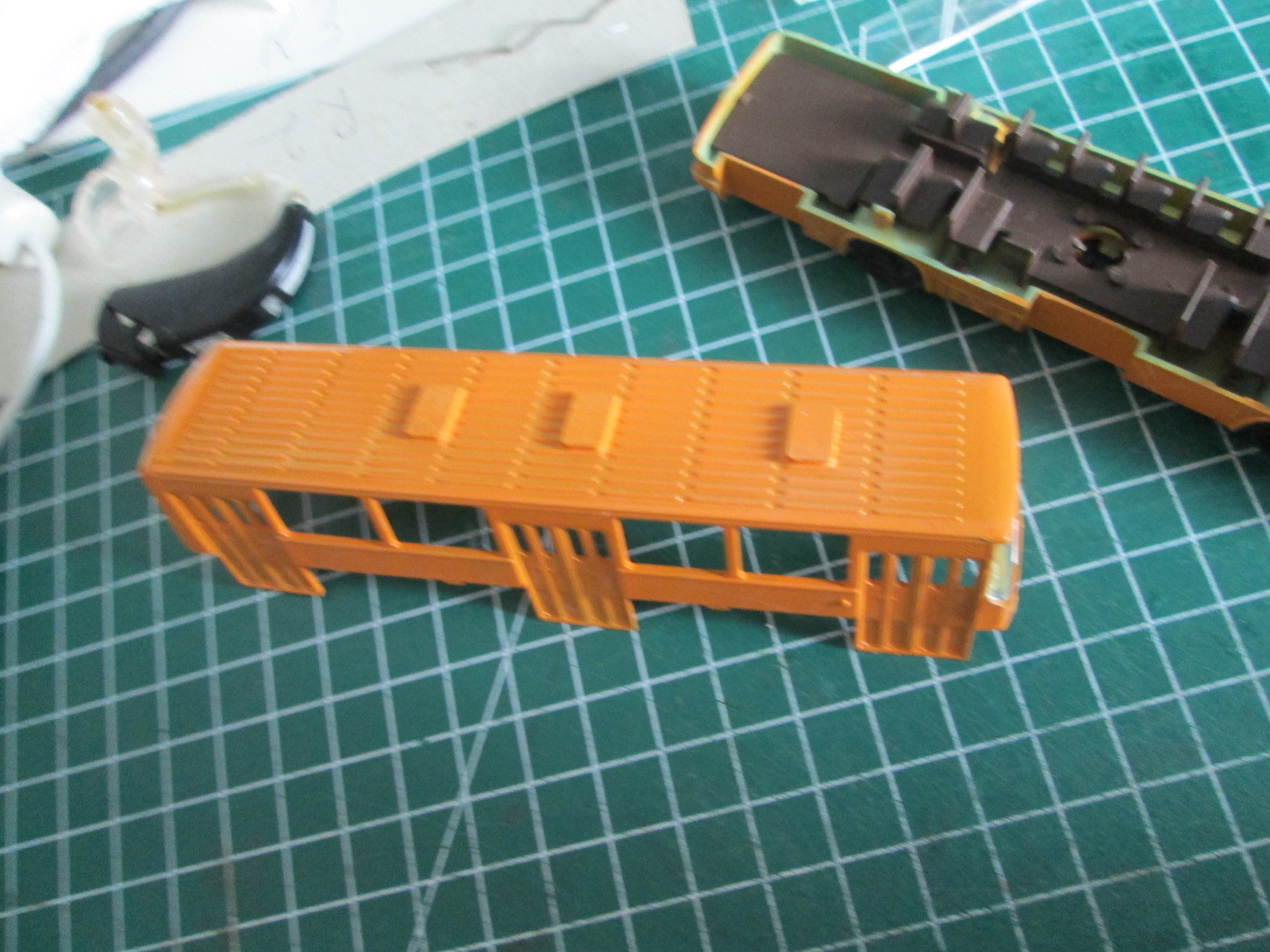

Андрей, краска на этом Пико практически несмываема. И зачем смывать ? Там тончайший слой краски. Протри спиртиком перед покраской аэром и всеAfess писав:а старую краску смывать если перекрашивать? страшно чего бы не повело при снятии

аэра нет, и пока не предвидится. думаю с баллона красить, но сначала надо купить, также посмотреть возможные места закрытия от лишней краски, типа метельников, и крыши. надо сначала приглядеться к тому как должно все выглядетьОлег писав:Андрей, краска на этом Пико практически несмываема. И зачем смывать ? Там тончайший слой краски. Протри спиртиком перед покраской аэром и всеAfess писав:а старую краску смывать если перекрашивать? страшно чего бы не повело при снятии

Баллоном НЕ крась !!! УБЬЕШЬ модельAfess писав:аэра нет, и пока не предвидится. думаю с баллона красить, но сначала надо купить, также посмотреть возможные места закрытия от лишней краски, типа метельников, и крыши. надо сначала приглядеться к тому как должно все выглядетьОлег писав: Андрей, краска на этом Пико практически несмываема. И зачем смывать ? Там тончайший слой краски. Протри спиртиком перед покраской аэром и все

нету ничего ваще нету, хотя красил автобус с баллонаОлег писав: Баллоном НЕ крась !!! УБЬЕШЬ модельОпыт есть покраски баллонами ?

Я ожидал услышать обычный для "Гутзольда" визг, но это... думал уши треснут
Андрей, не давай ему газу - в механике есть проблема. Надо разбирать и смотреть, что с ней. Так - не поймешь.

Двиг немазанный ) Вернее втулки разбиты на двиге (( Можно аккуратно разобрать, вымыть втулки спиртом и нанести иглой на внутреннюю ( трущуюся поверхность ) немного суперклея. Только немного, совсем чуть-чуть, чтобы немного устранить люфт ( люфт - по-немецки воздух, зазор . Удачи! Должно проканатьAfess писав:теперь вопрос в звуке. в чем проблема?

Кажется, пациент скорее мертв чем жив... Подобный звук был на БР130 когда щетки отходили от коллектора, замена пружин все решила. А ведь на двигателе БР120 щеточный узел другой конструкции

Для творчества.Олег писав: Баллоном НЕ крась !!! УБЬЕШЬ модельОпыт есть покраски баллонами ?

Микрокапля масла на вал двига все определит. Если после смазки притихнет, то втулки раздолбанные, к бабке не ходи )Afess писав:самое интересное без груза такого шума нет, а вот с грузом есть даже в не собранном виде

Давно я не появлялся на форуме... увы.
Тут дело в лопнутых шестернях на колпарах - хоть к бабке не ходи! Прямо напомнило мне мои эксперименты с этим локом. Мой совет, сэкономите кучу денег и времени, если сразу начнете искать к нему донора на ходовку, т.к. тут изначально неудачный редуктор, я столько с ним проморочился, что и вспоминать не хочу. Прошу прощения, если интересно, в этой теме, моя война с этим локом viewtopic.php?f=45&t=836 Если что, родной двигатель у меня есть, могу переслать, но лучше не заморачиваться.... Ну и немножко еще оффтопика, недавно выкроил на аэр с компрессором, скоро выложу результаты своей конверсии.
