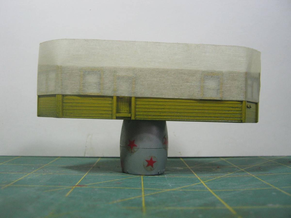

Маски. Сложный рельеф бортов несколько усложнил работу. Клеил в два этапа.

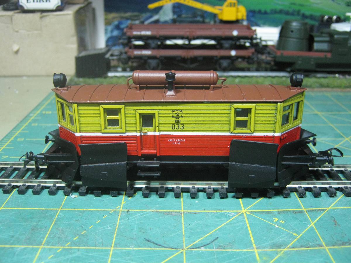

И финал с покраской кузова.
С претензией на некий везеринг, а по сути просто неуклюжая попытка скрыть собственное неумение и подслеповатость.
Наверное аэрозольные баллоны позволяют красить и лучше, но конечно нужно запускать аэрограф.
