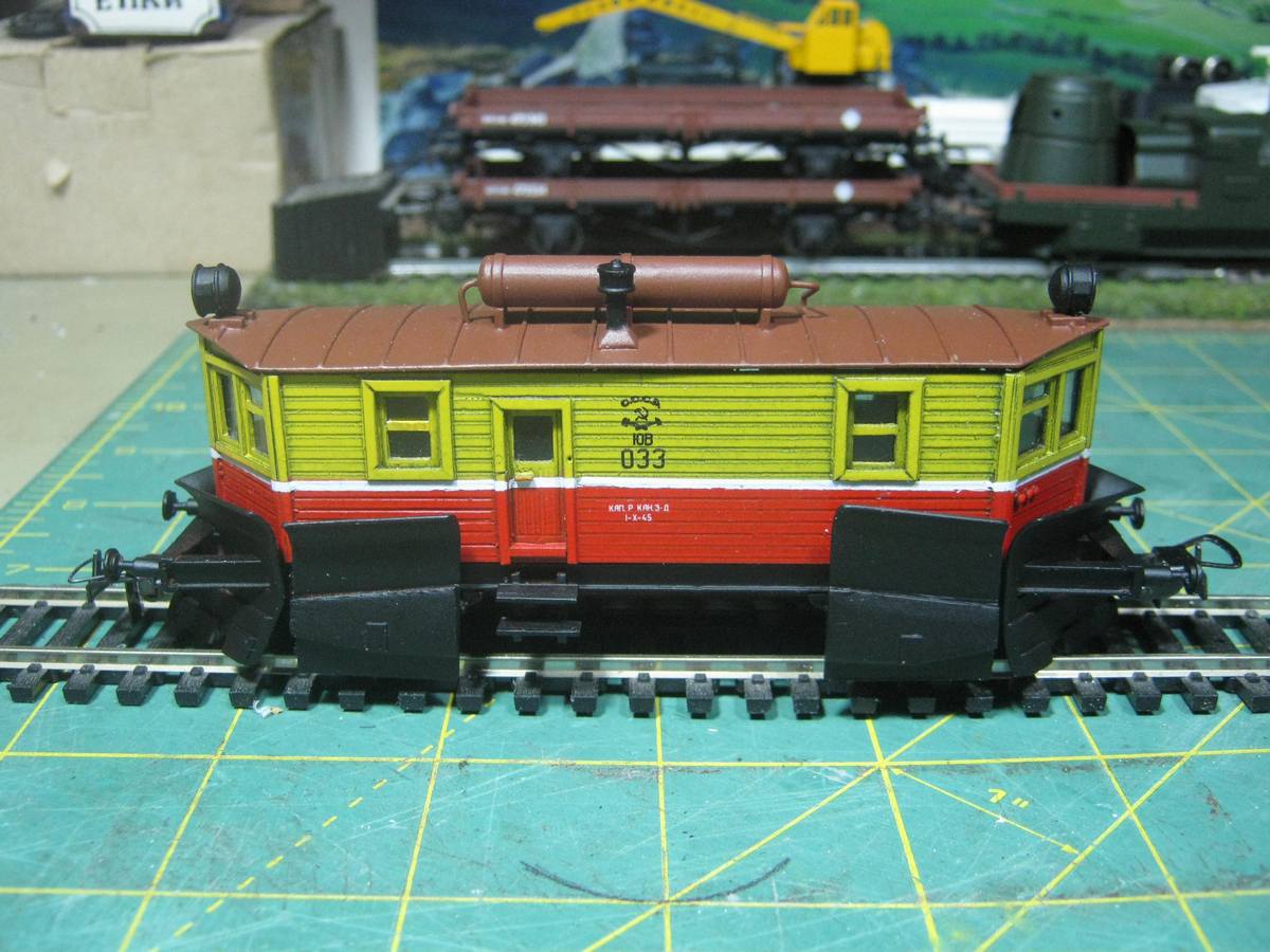

Снова начинаются морозы, будет проблемно прогреть малярку, поэтому сегодня без всяких перекуров, а совершенно целенаправленно решил покрасить ЦУМЗ, который, в общем-то, хотел завершить к своему ДР, но не сложилось...
Метод архаичный, а в моём случае, когда имеется аэрограф и компрессор, можно даже сказать, что преступный.
Ни в коем случае не претендую на истину в первой инстанции - просто попробую подробно ответить на вопрос Руслана.
zizik писал(а):ЮрСанич, про фабування? Чим і хто?
Арсенал. Красно-коричневый грунт уже показывал - применён для покраски крыши. Матовый лак для финиша. Остальные сейчас представлю.
Специально делать везеринг не умею. Но есть некоторые приёмы покраски, наработанные уже достаточно давно, позволяющие сразу получить определённый результат, похожий на следы эксплуатации.
Поэтому базой запустил чёрный.
Далее жёлтый. Дул так, чтобы чёрный просвечивал. Такова задумка... :roll:
В данном случае положено четыре слоя буквально пылью. Рекомендованное производителем расстояние 30 см не годится, дул примерно с 40.
Маски. Сложный рельеф бортов несколько усложнил работу. Клеил в два этапа.
Далее красный.
Красный применён "Craft spray". Время высыхания на отлип 30 минут. Жду 30 мин. и снимаю маски.
А вот время полной полимеризации у "Craft spray" составляет 24 часа. Поэтому пока откладываю и продолжение следует.

И финал с покраской кузова.
С претензией на некий везеринг, а по сути просто неуклюжая попытка скрыть собственное неумение и подслеповатость.
Наверное аэрозольные баллоны позволяют красить и лучше, но конечно нужно запускать аэрограф.

Muton писав:Я лично в восторге от изделия.
Тоже в вострге! Класнно получилось!
Юрий Александрович, может Вам еще наряду с БеПо наладить выпуск отечественных снегочистов? ;)
Уверен - желающие нашлись бы
Has thanked: 373 times
Re: Снегоочиститель ЦУМЗ
Очень реалистично, аж мерси ;)
