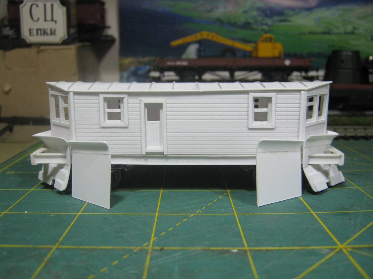

T-1000 писав: Но не проще ли плуги из металла спаять?
Может и проще, если делать только плуги. Но это значительно усложнит остальную технологию. Попробуйте мысленно представить последовательность изготовления деталей и последующей сборки. Ряд вопросов отпадёт и куча новых возникнет...
А второй плуг не далее как вчера, занимаясь совершенно другой моделью, между делом потихоньку и склеил. Тут важно, как уже говорил, модель далеко с глаз не убирать... 8-)
Так незаметно и боковые плуги изображу.

Красота! ЮрСаныч, плуги хорошо получились. Мне не удается пока такое клеить.

Действительно как получилось загнуть плуги то? :roll:

Stinky писав:... как получилось загнуть плуги то?
Странно, Денис, что этот вопрос от тебя. Технология такая, как ты применял при изготовлении котлов цистерн.
В данном случае полоска полистирола 0,5 протянута через пруток, свёрнута в рулон, обмотана проволокой и на три секунды опущена в кипящую воду. Получается так( на снимке остаток).
От этого рулончика отрезаю полоски нужной ширины и приклеиваю дихлорэтаном к требуемой заготовке. На этом этапе деталь оставляем на длительное время для полной полимеризации. После можно уже уверенно делать предварительную грубую обработку. Получается примерно так.
Затем прикладываем полученные заготовки к месту установки, закуриваем и прищурив глаз смотрим, что получается... Зображення

youdmit писав:Странно, Денис, что этот вопрос от тебя
Ничего странного.Просто теперь более полно раскрыт процесс изготовления. 8-)
Прикольная табличка на фото "СЦ ёпки" :mrgreen:

Между делом попробовал установить одно крыло.
Могу сказать, что тут реально "...должна быть холодная голова, горячее сердце и чистые руки"©
Мне этих качеств надолго не хватило. Продолжать захочется нескоро...

Re: Снегоочиститель ЦУМЗ
Поэтому я на своем снегаче не делал лопаты подвижными.Не зачем это. 8-)
А мені дуже сподобалось, що вони рухомі.
ЮрСанич, про фабування? Чим і хто? 8-)

Юрсаныч в своем репертуаре. Юрсаныч РУЛИТ! Насчет открывания как раз очень хорошо, можно менять ракурсы на вокзале и прочие моменты, добавляет жизненности. Прям заставляете поддержать тему и самому сделать нечто подобное.

T-1000 писав:Насчет открывания как раз очень хорошо, можно менять ракурсы на вокзале и прочие моменты, добавляет жизненности. Прям заставляете поддержать тему и самому сделать нечто подобное.
Ога,типа катать с открытыми по летнему макету.Или во время движения оно открылось и отломалось. :mrgreen:
Этож тупиковый аксессуар. 8-)
