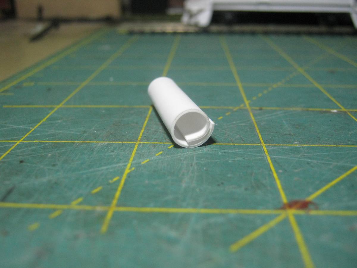

Stinky писав:... как получилось загнуть плуги то?
Странно, Денис, что этот вопрос от тебя. Технология такая, как ты применял при изготовлении котлов цистерн.
В данном случае полоска полистирола 0,5 протянута через пруток, свёрнута в рулон, обмотана проволокой и на три секунды опущена в кипящую воду. Получается так( на снимке остаток).

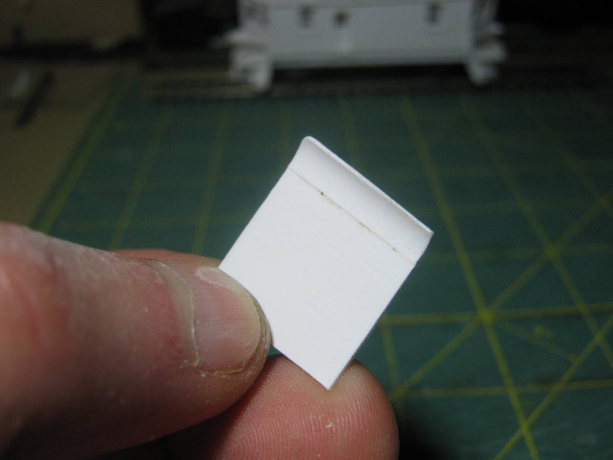

От этого рулончика отрезаю полоски нужной ширины и приклеиваю дихлорэтаном к требуемой заготовке. На этом этапе деталь оставляем на длительное время для полной полимеризации. После можно уже уверенно делать предварительную грубую обработку. Получается примерно так.
Затем прикладываем полученные заготовки к месту установки, закуриваем и прищурив глаз смотрим, что получается... Зображення
