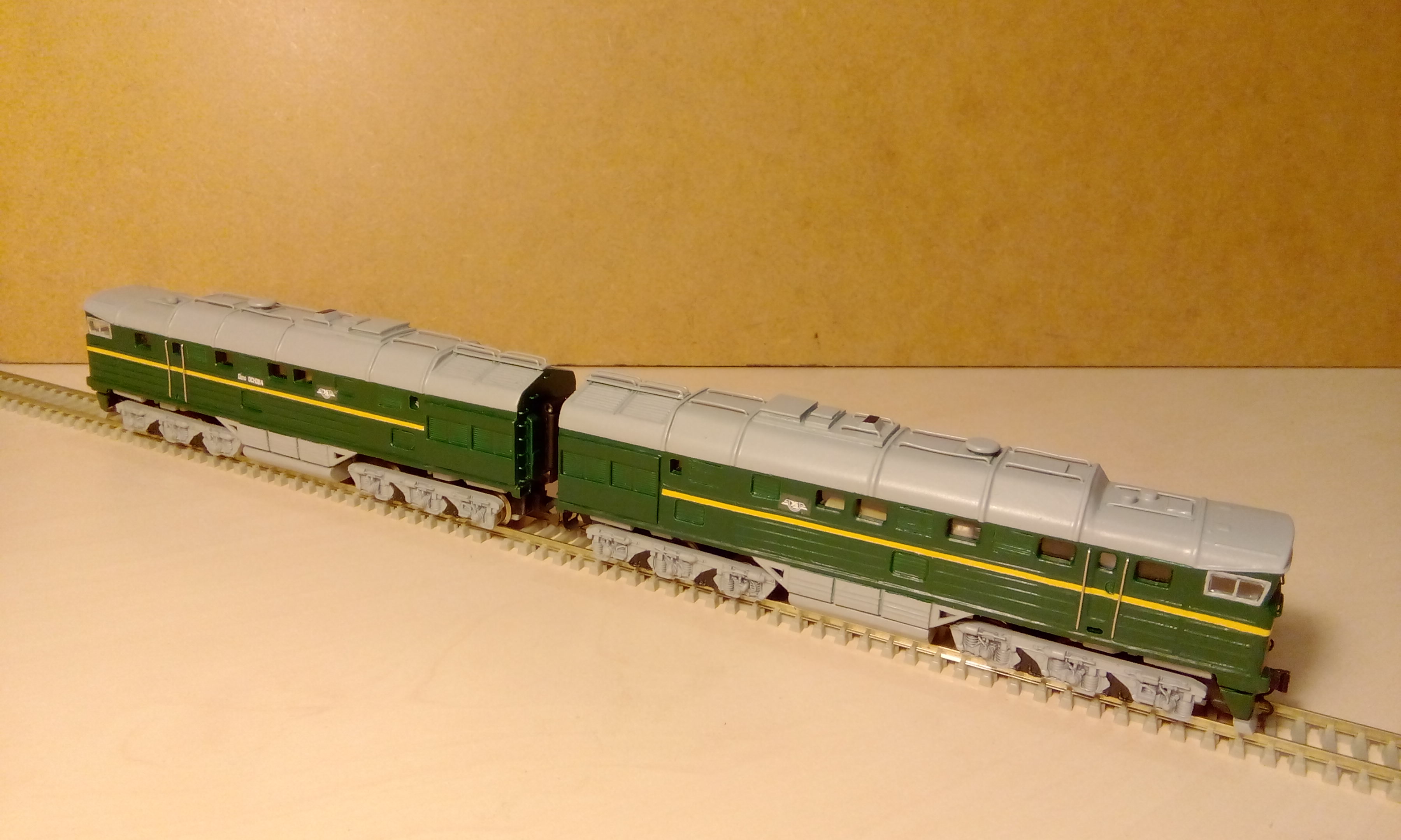

Настало время выкатить долгожданный (во всяком случае, мной) тепловоз по имени 2ТЭ116. Хотел именно основянский, но идеально правильного номера в декалях не было, так что на него не смотрим ;) По технической части - 2 х БР130, один из которых - с приводом. Иммитация автосцепок на стороне кабин снимается, и можно установить любую из сцепок, хоть селедку. Будет потеплее - пойду катать модель по реальному перегону :)

Молодца!Красивая машина получилась.Обилие поручней в таком масштабе тяжело дались? :roll:

Спасибо! :) Сами поручни - не очень, а вот выравнивать для них проволоку уже надоело. Она смотана на катушку от ниток, так что ровнять приходится много :D

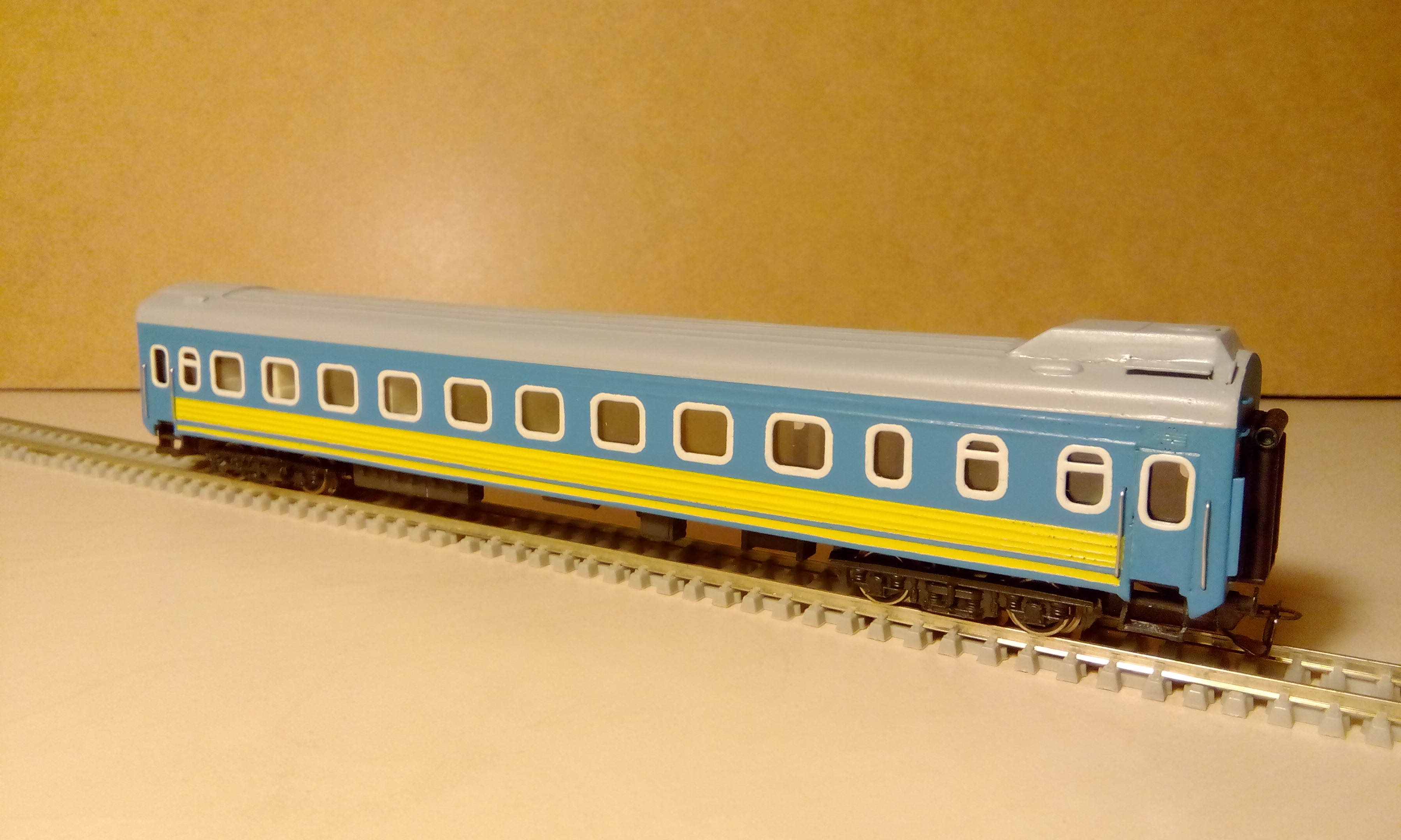

Собралось несколько моделек, так что выкладываю кучкой :D
ТЭП150-001 и два КВРенных вагона до состояния "почти крюковцев".

У тебя пожалуй лучшая (на мой взгляд) коллекция ТТ на "нашу" тематику, которую видел в сети. Замечательная подборка.
