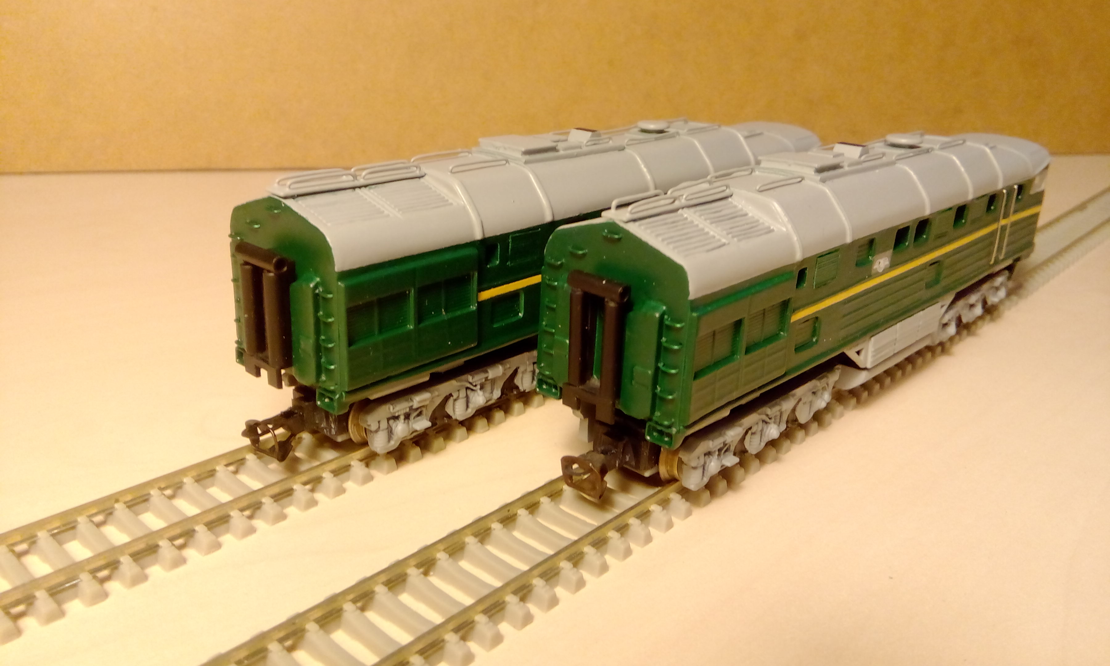

Настало время выкатить долгожданный (во всяком случае, мной) тепловоз по имени 2ТЭ116. Хотел именно основянский, но идеально правильного номера в декалях не было, так что на него не смотрим ;) По технической части - 2 х БР130, один из которых - с приводом. Иммитация автосцепок на стороне кабин снимается, и можно установить любую из сцепок, хоть селедку. Будет потеплее - пойду катать модель по реальному перегону :)

Собралось несколько моделек, так что выкладываю кучкой :D
ТЭП150-001 и два КВРенных вагона до состояния "почти крюковцев".
И в сцепе с одним из предыдущих:

Ну раз с моделями дефицит - приходится делать самому :D На ходовке 130-го будет еще минимум пара моделей кроме тех, что на фотографии.
Чмуха внутри выглядит вот так:
Двигатель покупал отдельно, он как раз влезает под капот по ширине. Капоты - из смоляной чешской отливки, остальное по кузову - из полистирола. Боковины телег тоже из каких-то отливок. Планирую запилить еще один :)

Re: Укрзализныця и около того
Я так понимаю нижняя часть рамы металл?Она же является и балластом?
ВТТВ локи в руках никогда не держал,не знаю как оно и шо... :oops:
artem_b
Повідомлень: 363
Имя: Artem
Has thanked: 114 times
Been thanked: 240 times
Повідомлення artem_b »
Там вся рама пластмассовая. На оригинале приделаны грузики, которые на ЧМЭ3 не подходят - поэтому нужно делать свои.
