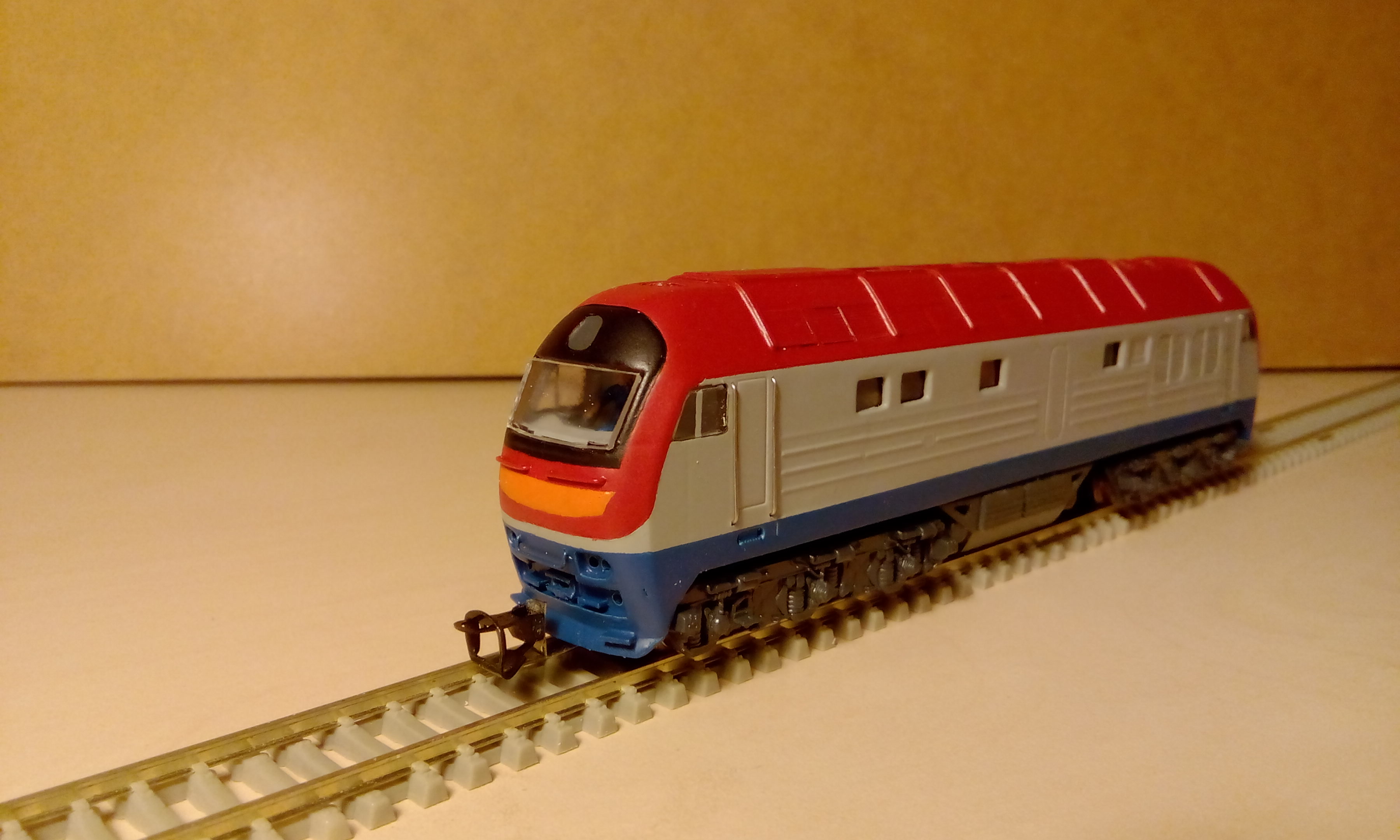

Тут выбор был простой: ходовка Пико или целый тепловоз Роко :lol: Был еще, конечно, вариант БТТБ, но хотелось, чтобы и на цифре при желании можно было покатать.
Случилось так, что практически закончил я еще и ЧС4, который пока стоит без опознавательных знаков. На некоторых кадрах видно, что в новом варианте уже исправлена форма кабины.

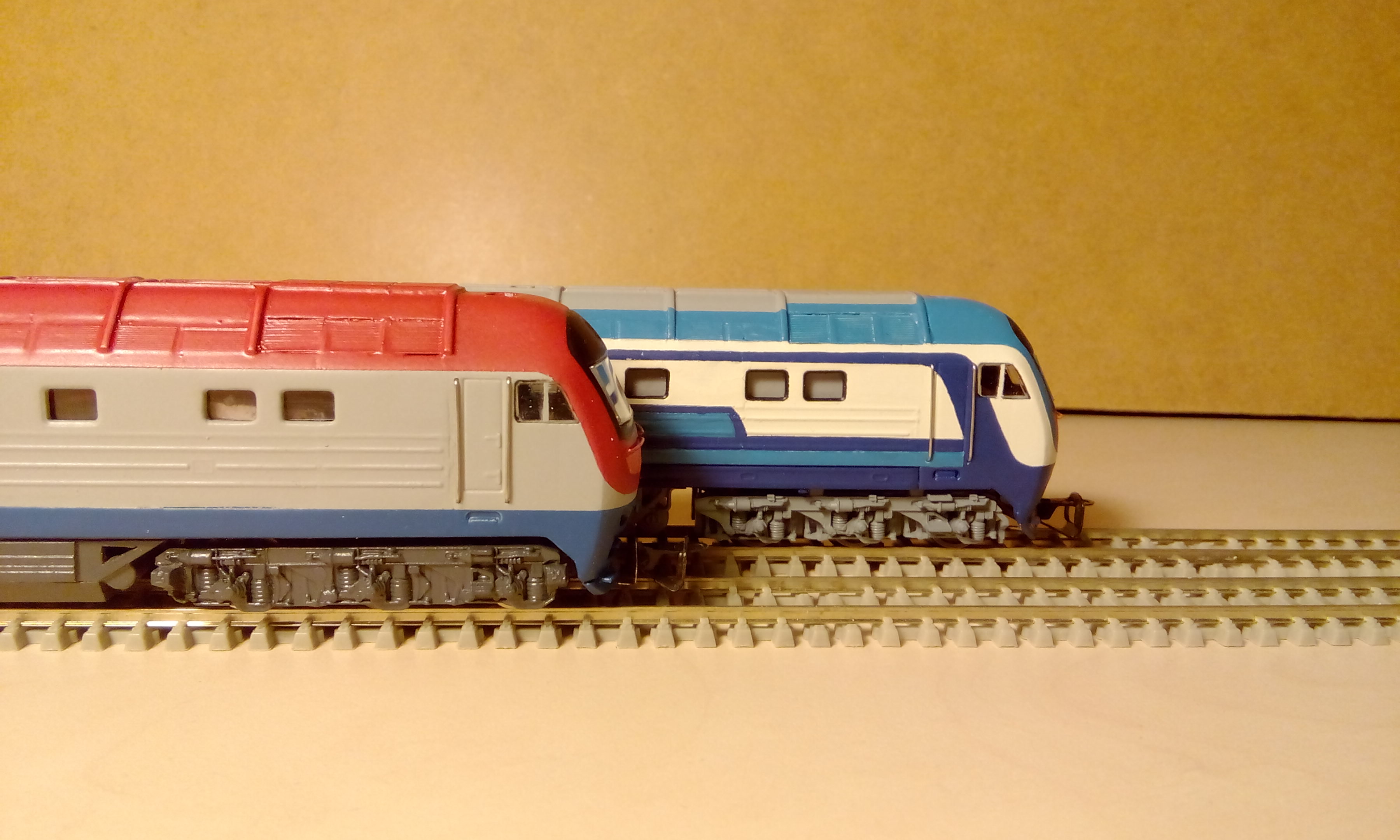

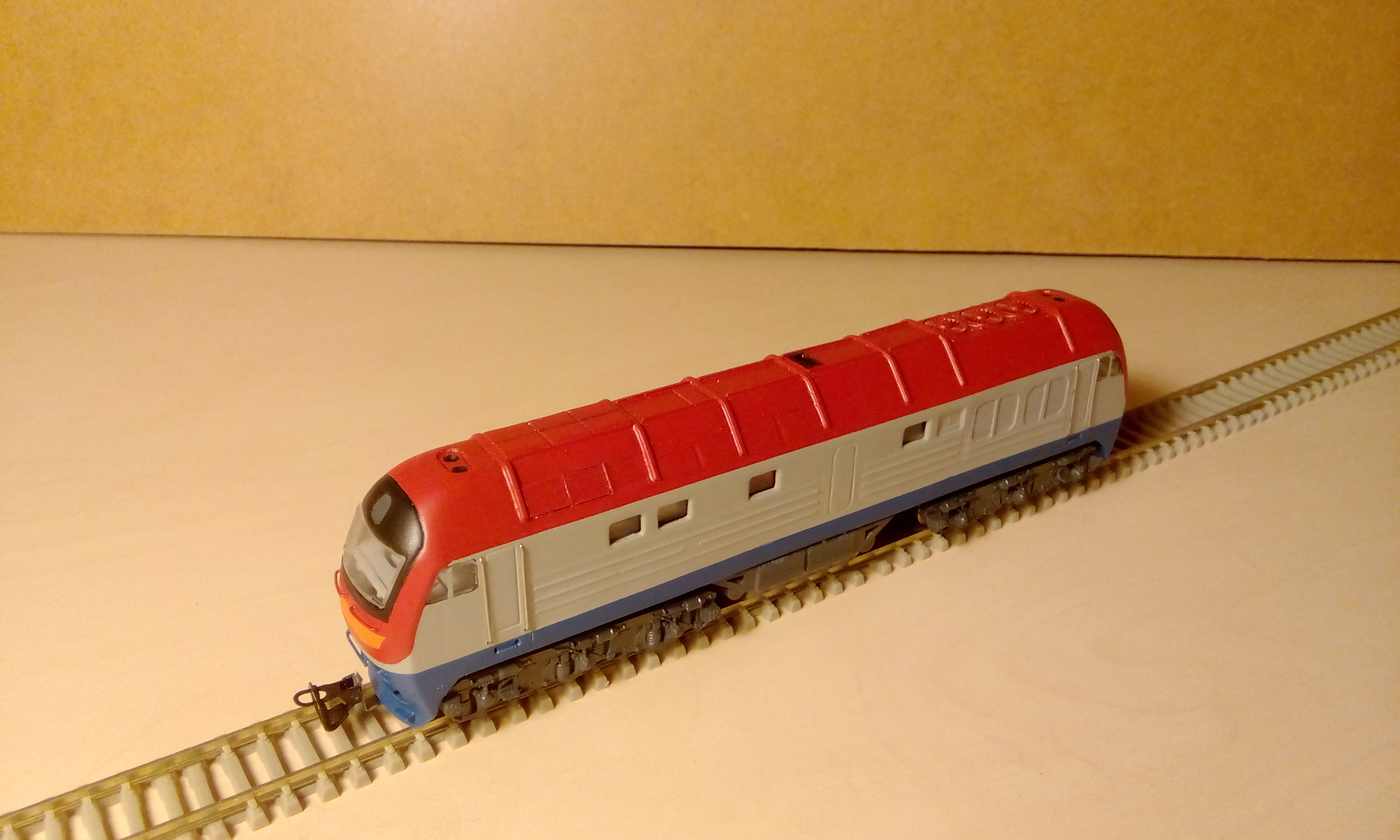

Настало время выкатить долгожданный (во всяком случае, мной) тепловоз по имени 2ТЭ116. Хотел именно основянский, но идеально правильного номера в декалях не было, так что на него не смотрим ;) По технической части - 2 х БР130, один из которых - с приводом. Иммитация автосцепок на стороне кабин снимается, и можно установить любую из сцепок, хоть селедку. Будет потеплее - пойду катать модель по реальному перегону :)
Ну и миниатюра под названием "В гостях у ЮЖД" :D

Re: Укрзализныця и около того
Молодца!Красивая машина получилась.Обилие поручней в таком масштабе тяжело дались? :roll:
Повідомлення artem_b »
Спасибо! :) Сами поручни - не очень, а вот выравнивать для них проволоку уже надоело. Она смотана на катушку от ниток, так что ровнять приходится много :D

Артём, выравнивать проволоку это самое лёгкое в нашей работе :) . Сча расскажу. Отрежь сантиметров 25-30, примотай один край к чему нибудь , а за второй край тяни плоскогубцами. Будет идеально ровная, как струна.

Классный "Фантомас" получился. Поздравляю!

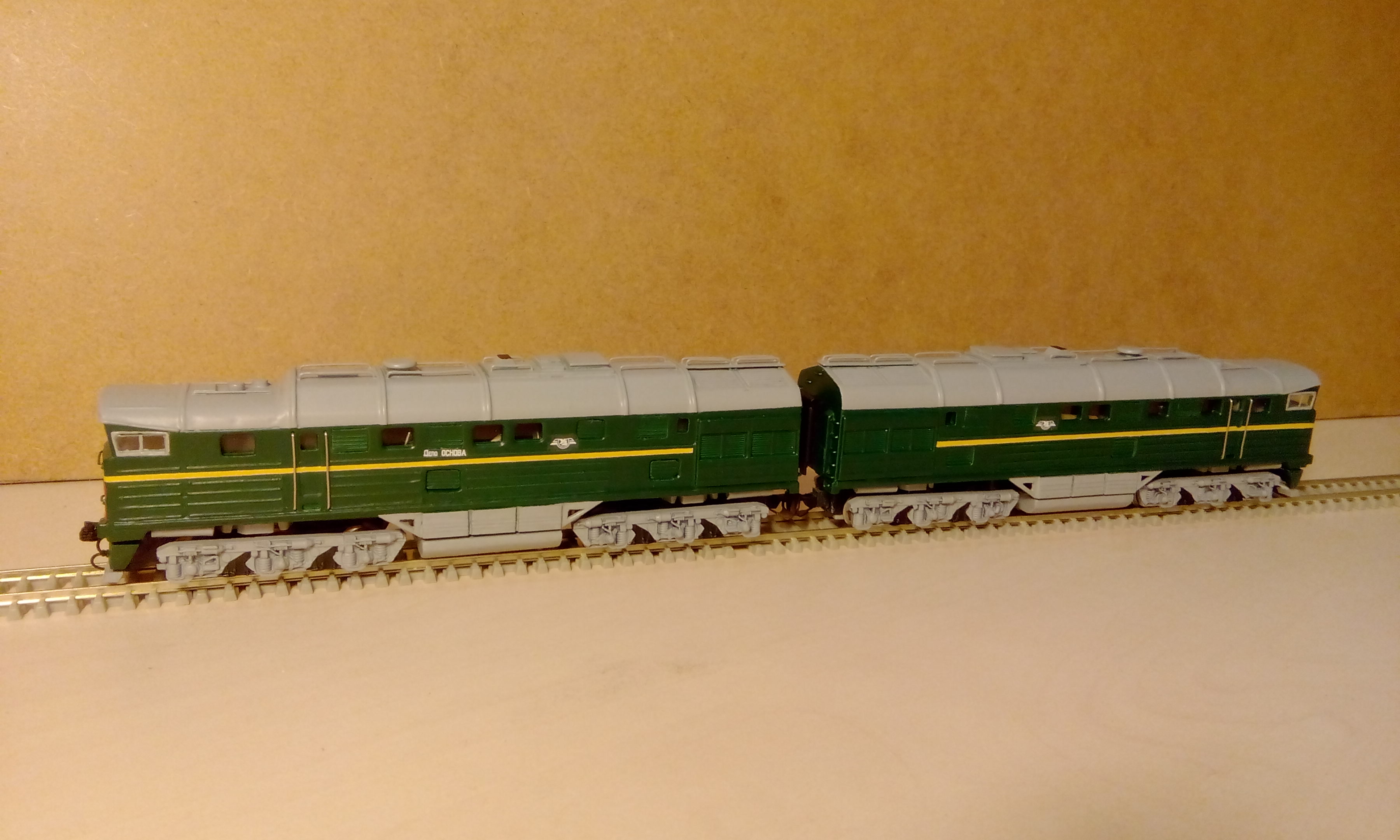

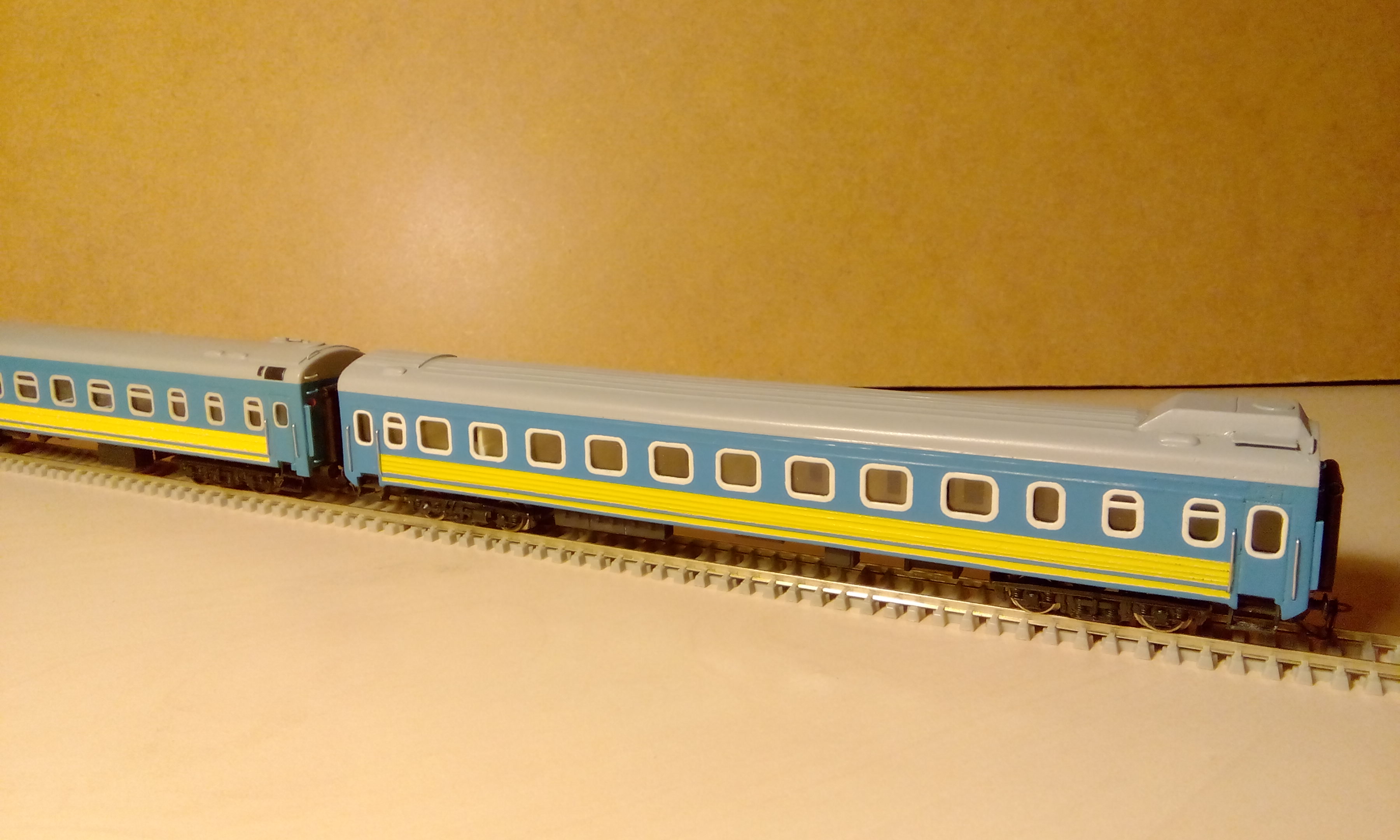

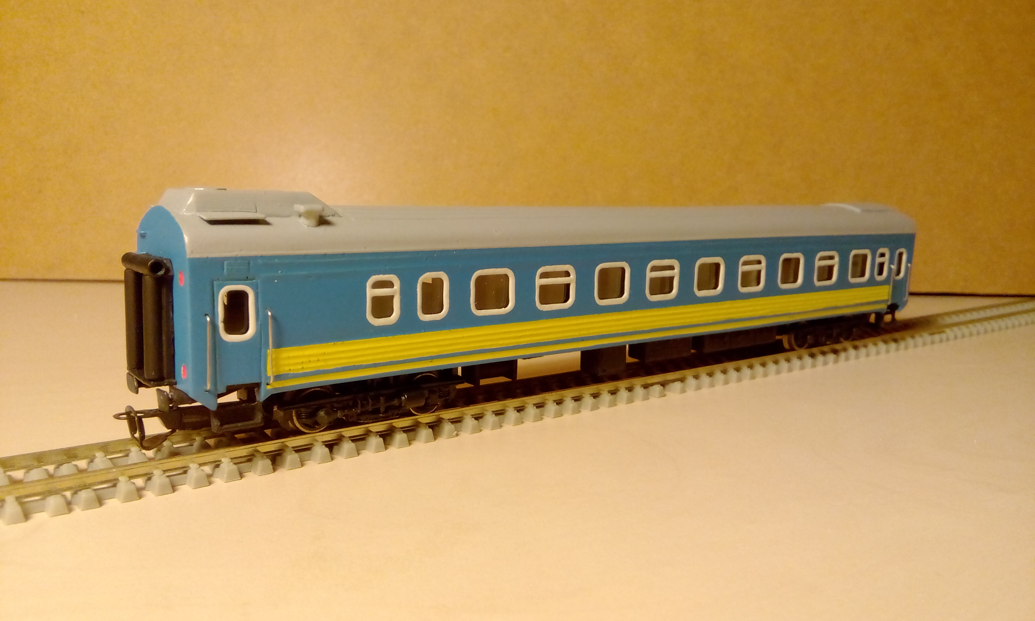

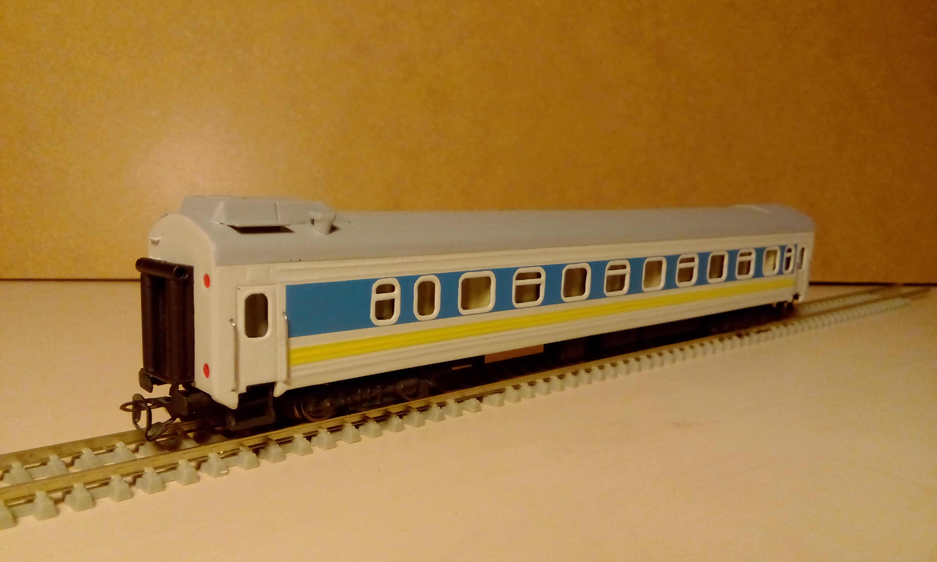

Собралось несколько моделек, так что выкладываю кучкой :D
ТЭП150-001 и два КВРенных вагона до состояния "почти крюковцев".
И в сцепе с одним из предыдущих:
И наглядная демонстрация того, что можно выжать из ходовки БР 130 БТТБ:
2ТЭ116 теперь с новым "сердцем" - выложу в соответствующей теме.
Has thanked: 1176 times
У тебя пожалуй лучшая (на мой взгляд) коллекция ТТ на "нашу" тематику, которую видел в сети. Замечательная подборка.
