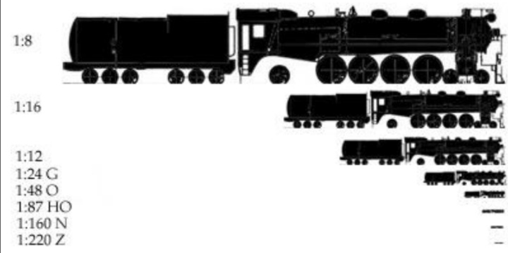

Удобная картиночка на все типоразмеры, масштабы и колею

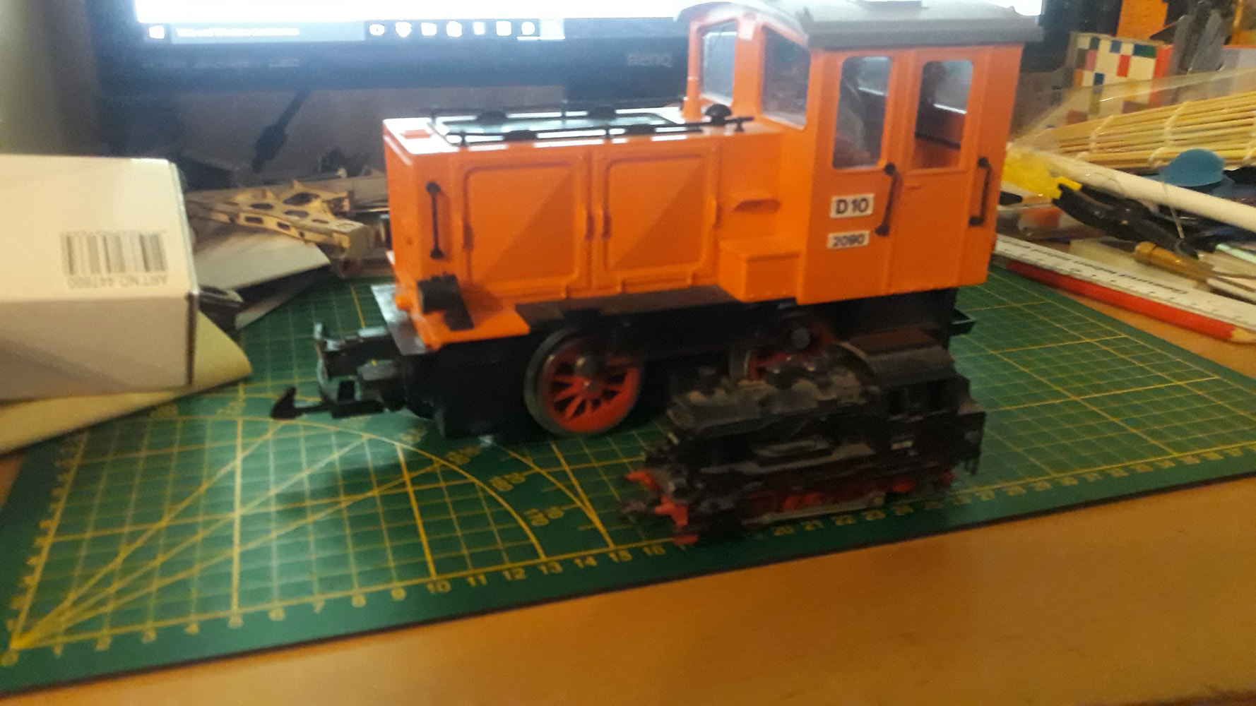

:) вечер добрый! Честно, хотелось бы ещё и картинку к столь хорошему объяснению.
На фоне, к примеру, спичечного коробка или шариковой ручки, или....
С линейкой же не будешь сидеть и измерять. А наглядный пример в памяти зависает :oops:
Заранее спасибо :D
Re: Что такое "типоразмер"?
[scorpiosha] писав:
Заранее спасибо :D
есть у меня на столе LGB
ручку говорите?
в сравнении с H0
:shock: мдаааааа...... Неожиданно и круто! Спасибо! Думаю, модель из Z я бы вообще с увеличительеым стеклом искала и рассматривала :shock:. Спасибо :)
И ручка тоже затерялась на фоне такого яркого гиганта :D
