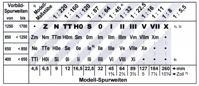

Удобная картиночка на все типоразмеры, масштабы и колею

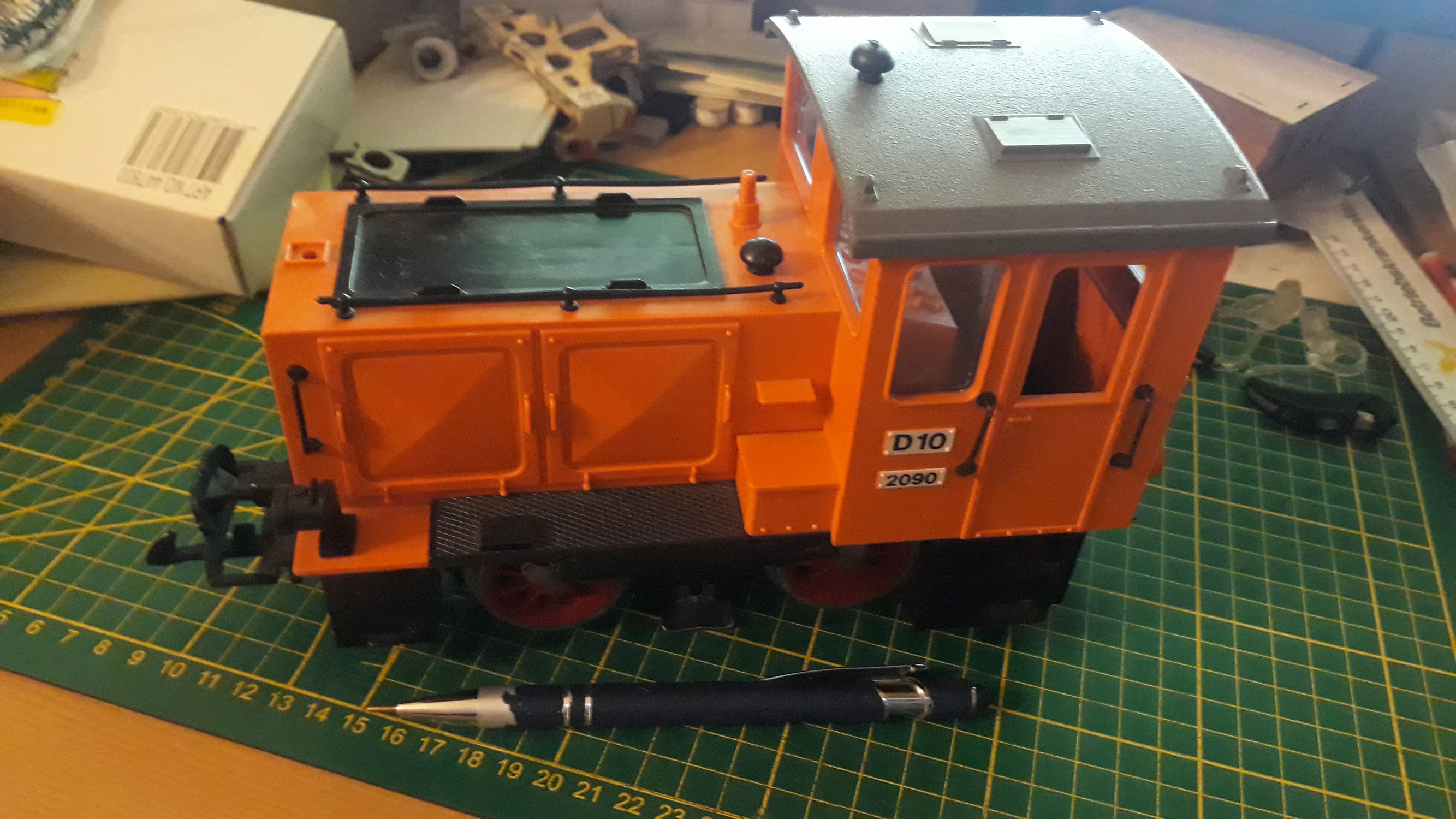

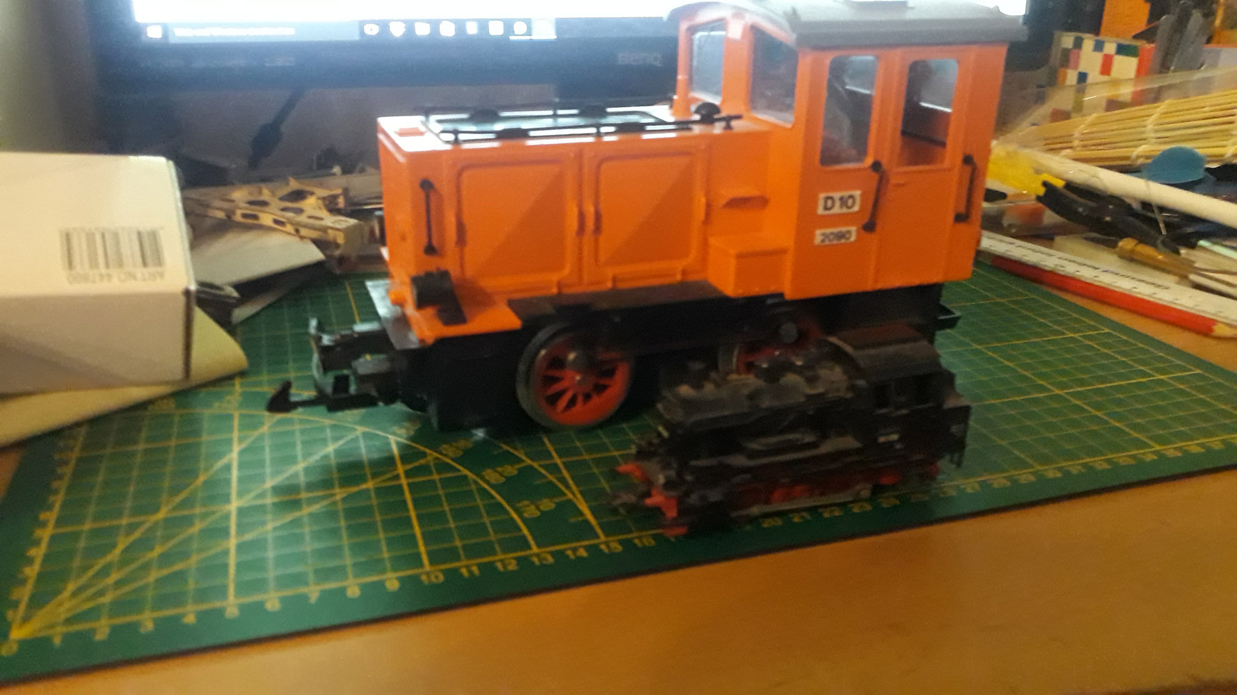

есть у меня на столе LGB
ручку говорите?
в сравнении с H0

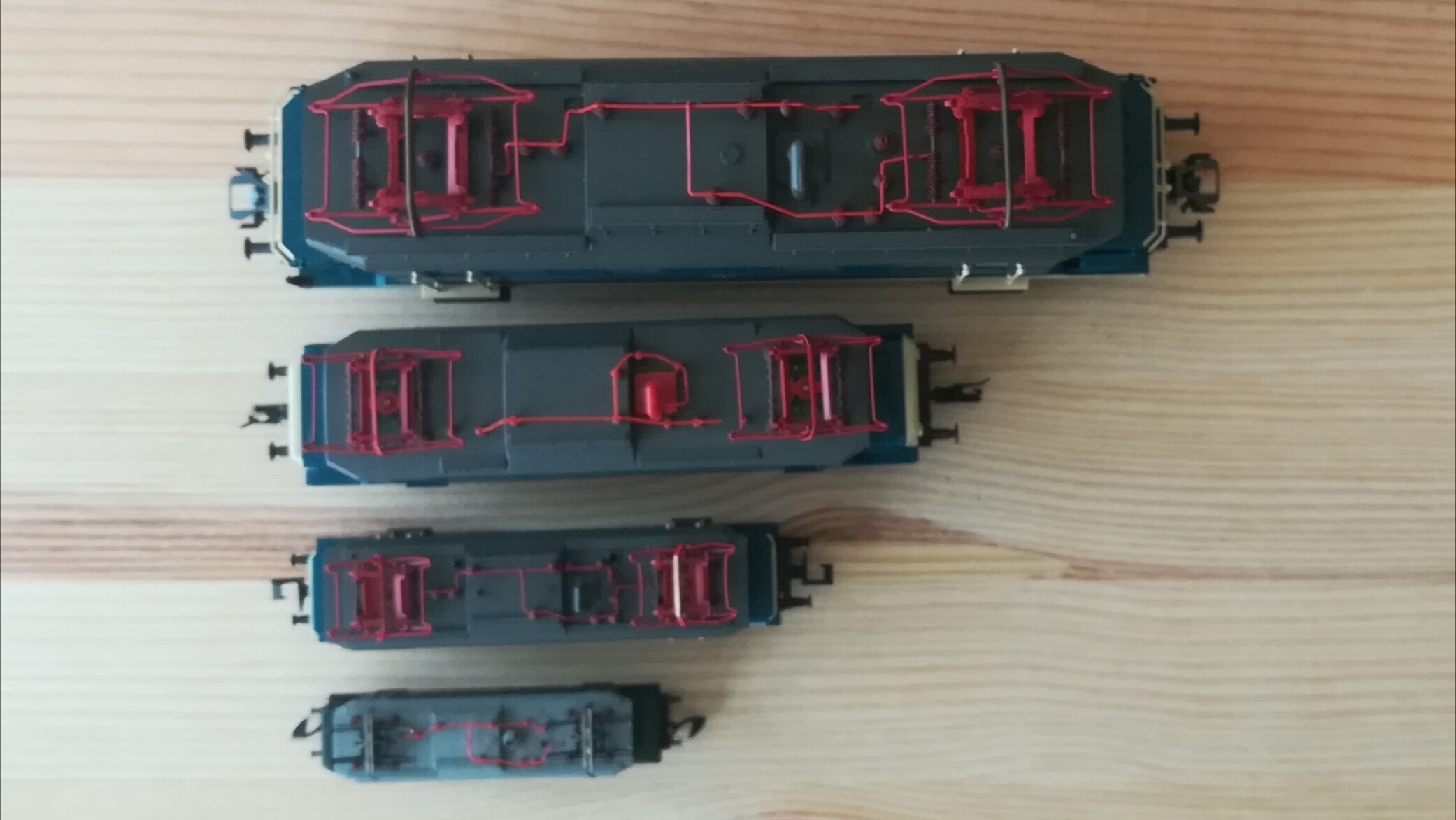

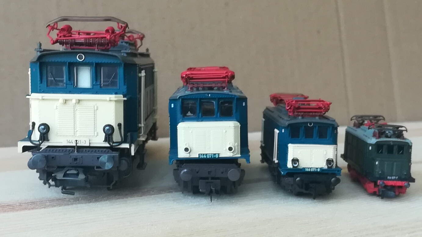

Ok. Завтра сделаю фото одного типа локомотива в разных масштабах.
в сравнении с H0
:shock: мдаааааа...... Неожиданно и круто! Спасибо! Думаю, модель из Z я бы вообще с увеличительеым стеклом искала и рассматривала :shock:. Спасибо :)
И ручка тоже затерялась на фоне такого яркого гиганта :D

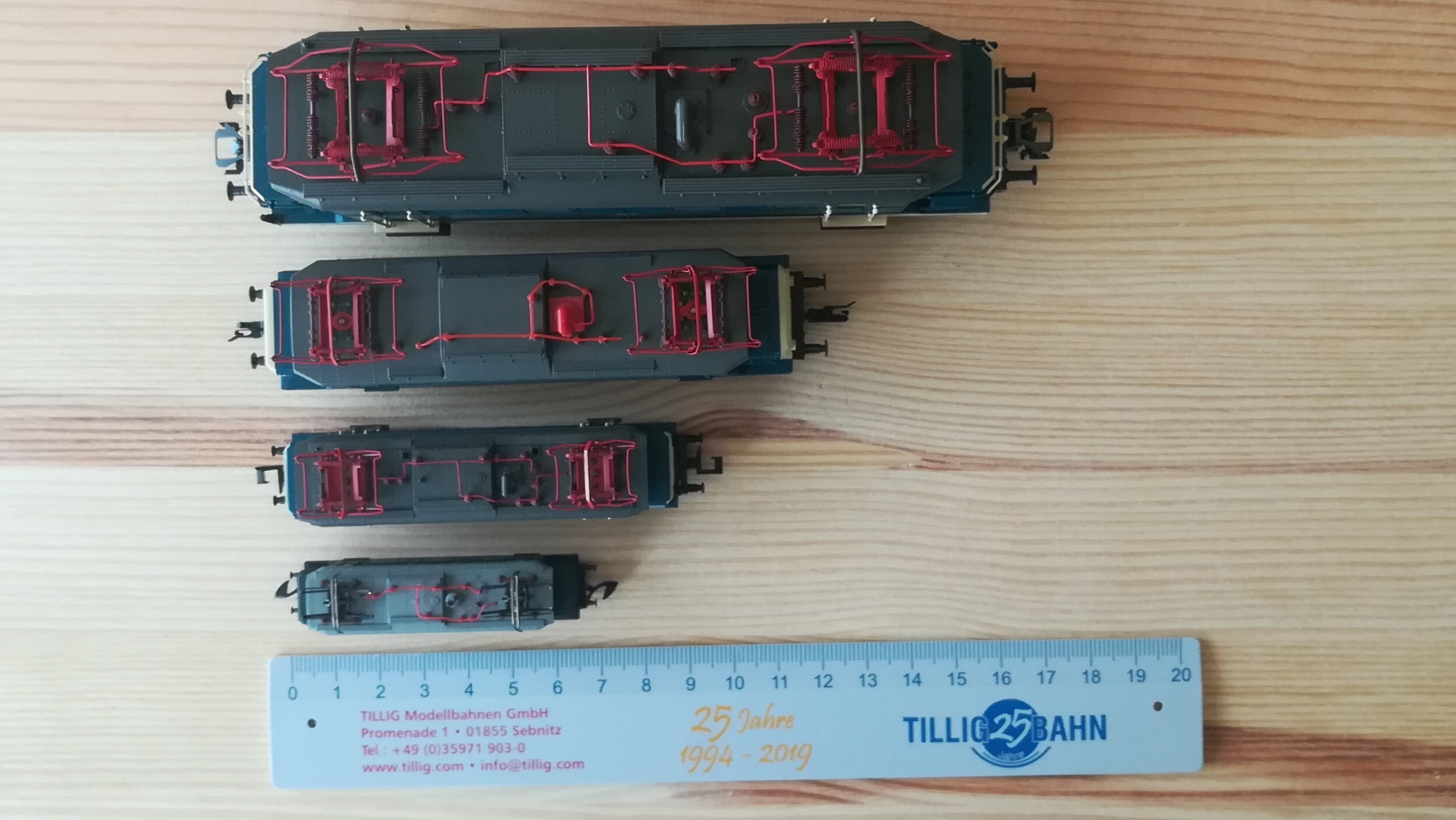

Сорян, всё никак не доберусь откопать где у меня BR218 в Н0 :oops: Уж если сравнивать то однотипные локи :geek:
Пока BR218 в TT, N и Z
Рельсы Z, N, TT, H0 и 1

Спасибо большое! Всё красиво, понятно и доступно! Оч хорошее наглядное пособие, не то, шо в наличии в гугле :idea:
:mrgreen: надо же... У Тиллиг даже специальная именная линейка есть?! Во дают

E44 H0, TT, N, Z
