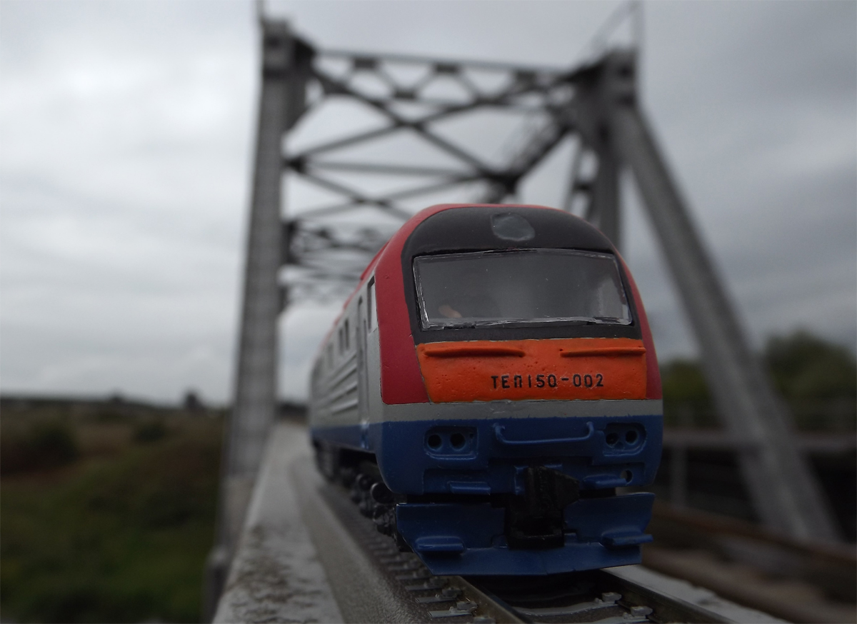

Наконец-то появилась новая модель, которую, в общем, можно показать :D
ТЭП150-002 частично по мотивам. Сначала была идея сделать полностью "как надо", но потом полезли нюансы и пришлось оставить так, как есть. Надеюсь, что сделаю еще один - и вот он уже будет по всем правилам. Здесь же есть некоторые неточности, которые кто-то увидит, а кто-то - нет. Но главная проблема - это боковины телег, которые я не нашел в готовом виде, поэтому пришлось делать самому. Подвернется возможность поменять - обязательно сделаю ;)
Из особенностей могу отметить возможность установки либо модельных сцепок в NEM-шахту, либо имитации СА-3 в положенном месте. NEM-шахту я уже установил на ходовку сам.
Сам тепловоз сделан на основе ТЭ125 - у ТЭ109 было 3 "наследника": ТЭ129, ТЭ125 и ТЭ120. ТЭ129 - грузовой тепловоз: 4000 л. с., система передачи переменно-постоянного тока, электроотопление пасс. вагонов (немецкая серия 142). ТЭ120 - грузовой тепловоз: 4000 л. с., система передачи переменно-переменного тока, асинхронные двигатели. ТЭ125 - пассажирский тепловоз: 4000 л. с., система передачи переменно-постоянного тока, электроотопление пасс. вагонов (немецкая серия 144), опорно-рамная подвеска ТЭДов, двуступенчатое рессорное подвешивание, 140 км/ч.
ТЭП150 сделали на основе последнего, однако некоторые кузовные элементы взяты от тепловоза ТЭ114И (похожие боковины кузова, укороченный на треть топливный бак).

Артем, наконец-то! Спасибо, что выложил фотки.
Тепловоз узнаваем, количество жалюзей и гофр не пересчитывал, мне все нравится :) Боковины действительно не очень, думаю со временем разживешься "люськиными". По идее, можно у Игоря из Одессы заказать "роковские".

Спасибо, Витя! :) Периодически вдохновлялся твоим 150-м: мой сделан из корпуса БТТБ-шного 130-го с заменой кабин на геркулесовские. Все остальное - уже небольшие доработки.
А с телегами при случае обязательно разберусь ;)

Если ни с чем не сравнивать, то смотрится нормально, но все-таки немного короче и чуть шире, чем нужно.
Ну и несколько натурных кадров из мест почти естественного обитания.

На натурных снимках гораздо лучше смотрится! Артем, молодец, поражаюсь твоему трудолюбию и прямизне рук в изготовлении моделей (еще и в ТТ!).

Натурные съёмки очень хороши!
А вообще имею очень уважительное отношение к моделям, сделанным РУКАМИ. Если и имеются некоторые недоработки, то устраняются именно в ходе такой работы и уровень постоянно растёт, что и наблюдаем на примере моделей Артёма.
Артём, на фото мост просматривается. Это следующий объект, надо полагать? :roll:
На форуме коллег прочитал, что имеются такие помыслы... 8-)

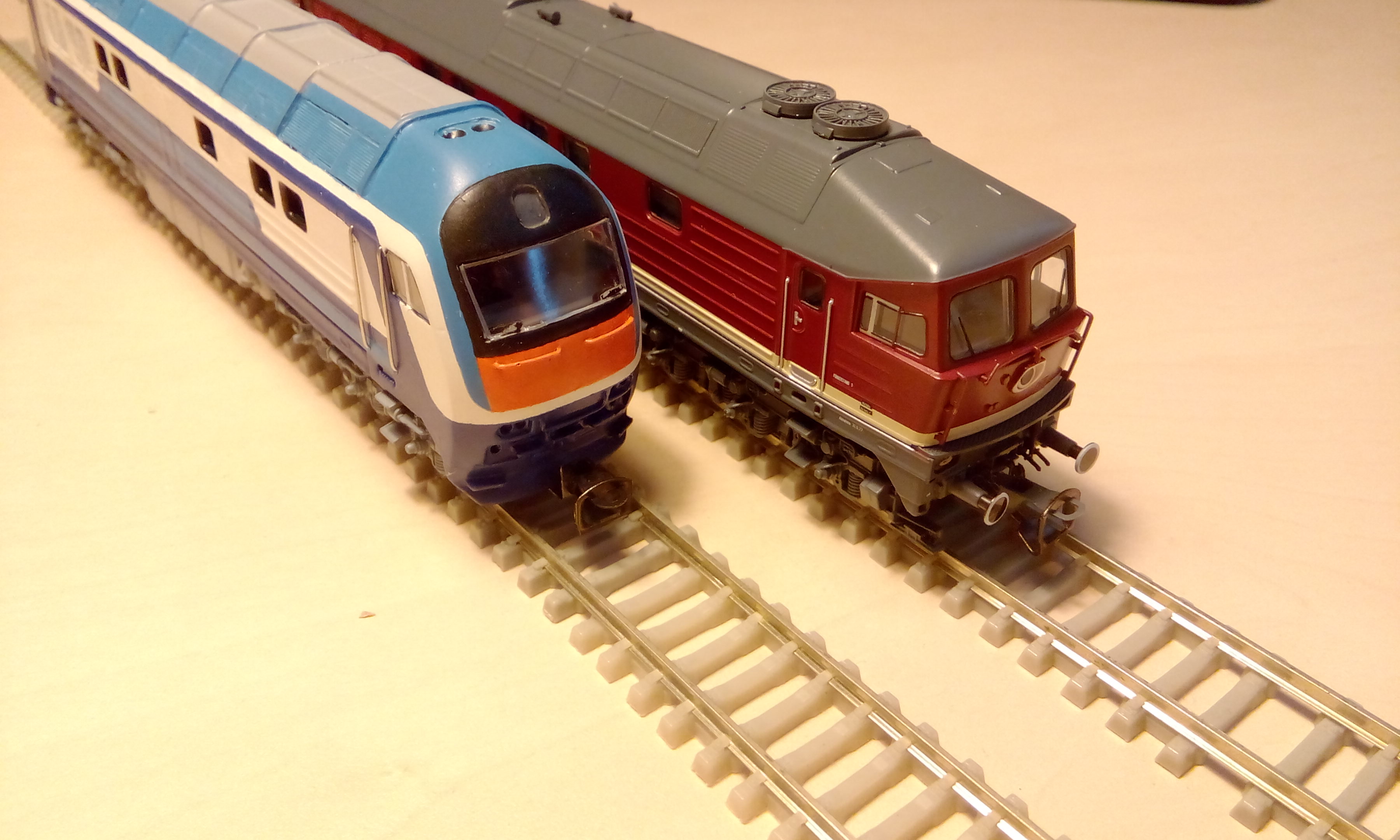

Что называется - поперло :D Раскромсал я ходовку БР 130 от Пико и родил очередной вариант ТЭП150, в этот раз под номером 004, что видно уже по раскраске. Есть, конечно, к чему придраться и на этот раз - знатоки поймут, а просто эстетам не буду портить картину :D
И небольшое сравнение со своим почти что прародителем, в роли которого выступает БР 142. Мы-то знаем, что ТЭП150 сделали на основе ТЭ125, а БР 142 - это ТЭ129. Но внешне разницы никакой, а это главное :)
Повідомлень: 6244
Has thanked: 1426 times
Been thanked: 3032 times
Re: Укрзализныця и около того
Я канеш хоть и эстет,но даже искать не буду косяки.Мне и так все нравится.Но есть одно но...
Ну офигеть теперь :shock:
Этот еще краше! Артем, ну ты даешь...
