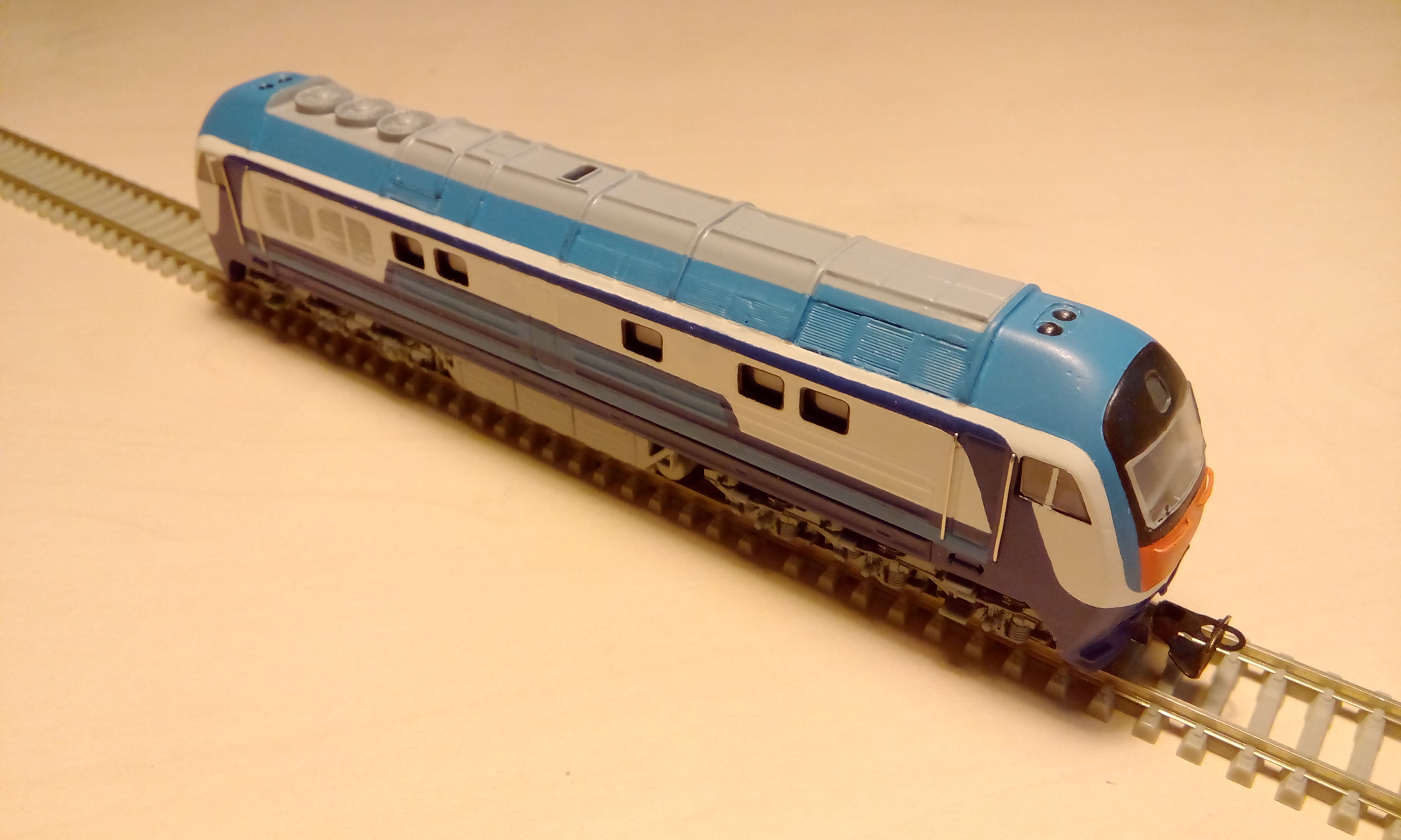

Наконец-то появилась новая модель, которую, в общем, можно показать :D
ТЭП150-002 частично по мотивам. Сначала была идея сделать полностью "как надо", но потом полезли нюансы и пришлось оставить так, как есть. Надеюсь, что сделаю еще один - и вот он уже будет по всем правилам. Здесь же есть некоторые неточности, которые кто-то увидит, а кто-то - нет. Но главная проблема - это боковины телег, которые я не нашел в готовом виде, поэтому пришлось делать самому. Подвернется возможность поменять - обязательно сделаю ;)
Из особенностей могу отметить возможность установки либо модельных сцепок в NEM-шахту, либо имитации СА-3 в положенном месте. NEM-шахту я уже установил на ходовку сам.
Сам тепловоз сделан на основе ТЭ125 - у ТЭ109 было 3 "наследника": ТЭ129, ТЭ125 и ТЭ120. ТЭ129 - грузовой тепловоз: 4000 л. с., система передачи переменно-постоянного тока, электроотопление пасс. вагонов (немецкая серия 142). ТЭ120 - грузовой тепловоз: 4000 л. с., система передачи переменно-переменного тока, асинхронные двигатели. ТЭ125 - пассажирский тепловоз: 4000 л. с., система передачи переменно-постоянного тока, электроотопление пасс. вагонов (немецкая серия 144), опорно-рамная подвеска ТЭДов, двуступенчатое рессорное подвешивание, 140 км/ч.
ТЭП150 сделали на основе последнего, однако некоторые кузовные элементы взяты от тепловоза ТЭ114И (похожие боковины кузова, укороченный на треть топливный бак).

Артем, наконец-то! Спасибо, что выложил фотки.
Тепловоз узнаваем, количество жалюзей и гофр не пересчитывал, мне все нравится :) Боковины действительно не очень, думаю со временем разживешься "люськиными". По идее, можно у Игоря из Одессы заказать "роковские".

Спасибо, Витя! :) Периодически вдохновлялся твоим 150-м: мой сделан из корпуса БТТБ-шного 130-го с заменой кабин на геркулесовские. Все остальное - уже небольшие доработки.
А с телегами при случае обязательно разберусь ;)

Хорошо вродь покрашен.Геометрия не нарушена.Смотрится сочно.Да и телеги норм.С учетом масштаба. :roll:
Хорошая работа!

Если ни с чем не сравнивать, то смотрится нормально, но все-таки немного короче и чуть шире, чем нужно.

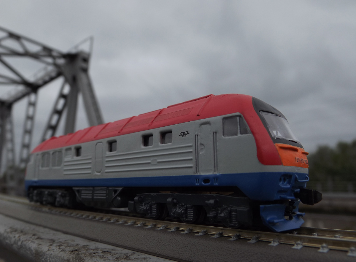

Ну и несколько натурных кадров из мест почти естественного обитания.
Has thanked: 1203 times
Re: Укрзализныця и около того
На натурных снимках гораздо лучше смотрится! Артем, молодец, поражаюсь твоему трудолюбию и прямизне рук в изготовлении моделей (еще и в ТТ!).

Натурные съёмки очень хороши!
А вообще имею очень уважительное отношение к моделям, сделанным РУКАМИ. Если и имеются некоторые недоработки, то устраняются именно в ходе такой работы и уровень постоянно растёт, что и наблюдаем на примере моделей Артёма.
Артём, на фото мост просматривается. Это следующий объект, надо полагать? :roll:
На форуме коллег прочитал, что имеются такие помыслы... 8-)

Спасибо! Всегда приятно, когда результаты труда нравятся еще кому-то кроме себя :D
А мост действительно хотелось бы сделать. Он достаточно интересный и подходит к разным эпохам.
Вот он же с дальнего расстояния:

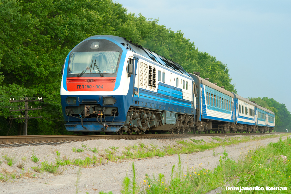

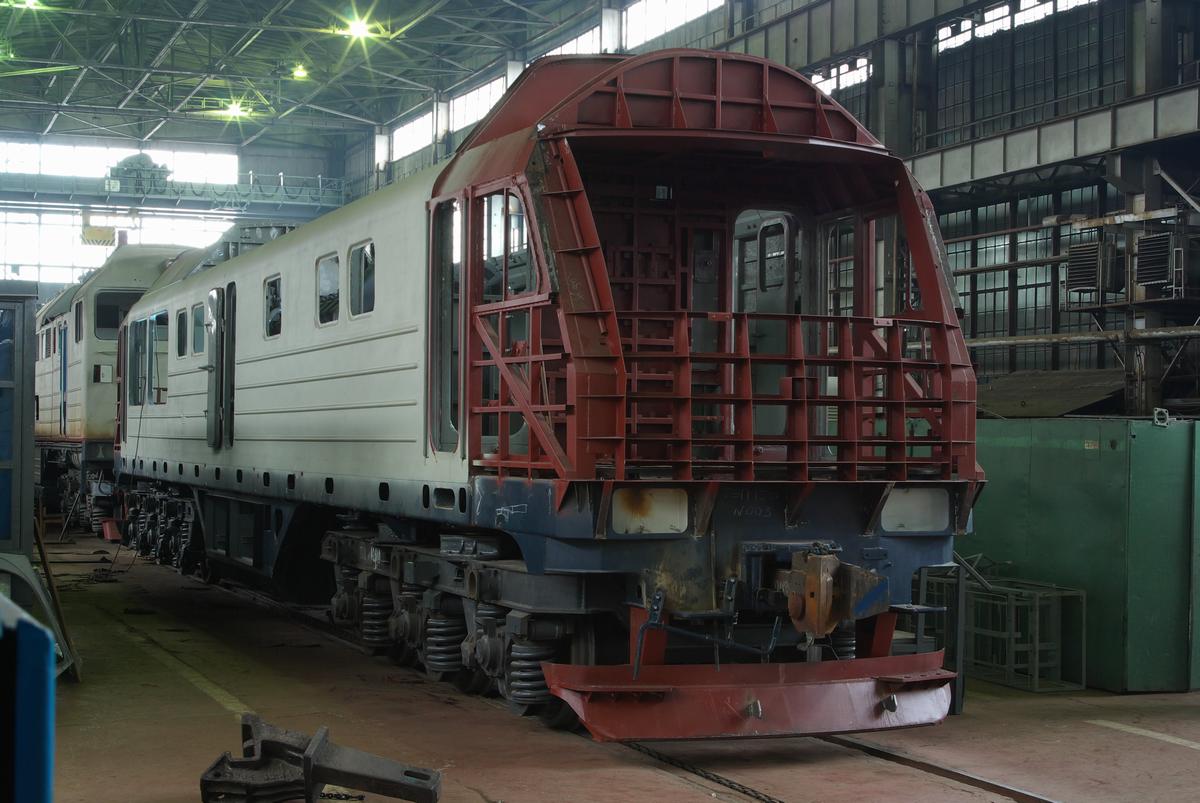

Muton писав: Кстати, Артем, упущение ;) Прототип надобно людям показать.
Да, Витя, мое упущение :oops: Но добавлю еще несколько фотографий, которые могут быть интересными.
Упомяну, что у тепловоза нет привычных тамбуров и вход осуществляется непосредственно в кабину. Для изоляции от шума двигателя внутри корпуса установлены две пары дверей: между дизелем и холодильником и между дизелем и высоковольтной камерой. Холодильник устроен не так, как, например, у ТЭП70. У ТЭП150 проход осуществляется вдоль стенок корпуса, а забор воздуха происходит через проходы. Здесь как раз это место, заодно видно дверь.
Еще пара фотографий из машинного отделения:
Тележка:
И моя фантазия, как бы мог выглядеть электровоз постоянного тока на базе ТЭП150 (усл. серия ЭП150) с максимальной скоростью 140 км/ч. Мог бы использоваться для вождения скорых поездов в Карпатах.
artem_b писав: Да, Витя, мое упущение :oops:
Артем, я пошутил :oops: Просто воспользовался случаем опубликовать картинок этого красавца :)
artem_b писав: забор воздуха происходит через проходы
Читал, что бригады такому решению не очень рады, особенно зимой.

Muton писав:Читал, что бригады такому решению не очень рады, особенно зимой.
Ну бригады часто чему-то новому не рады :D А вообще, такая конструкция типичная для европейских тепловозов. На тепловозах 2ТЭ10М (ну и аналогичных) установлен механический привод вентилятора холодильника и выглядит это так:
Как по мне, то вариант ТЭП150 лучше.
