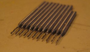

Вот я бы так не говорил. Мне этот метод ну вообще не был известен.Метод для быстрого одноразового решения вопроса давно известен и здесь ничего нового.

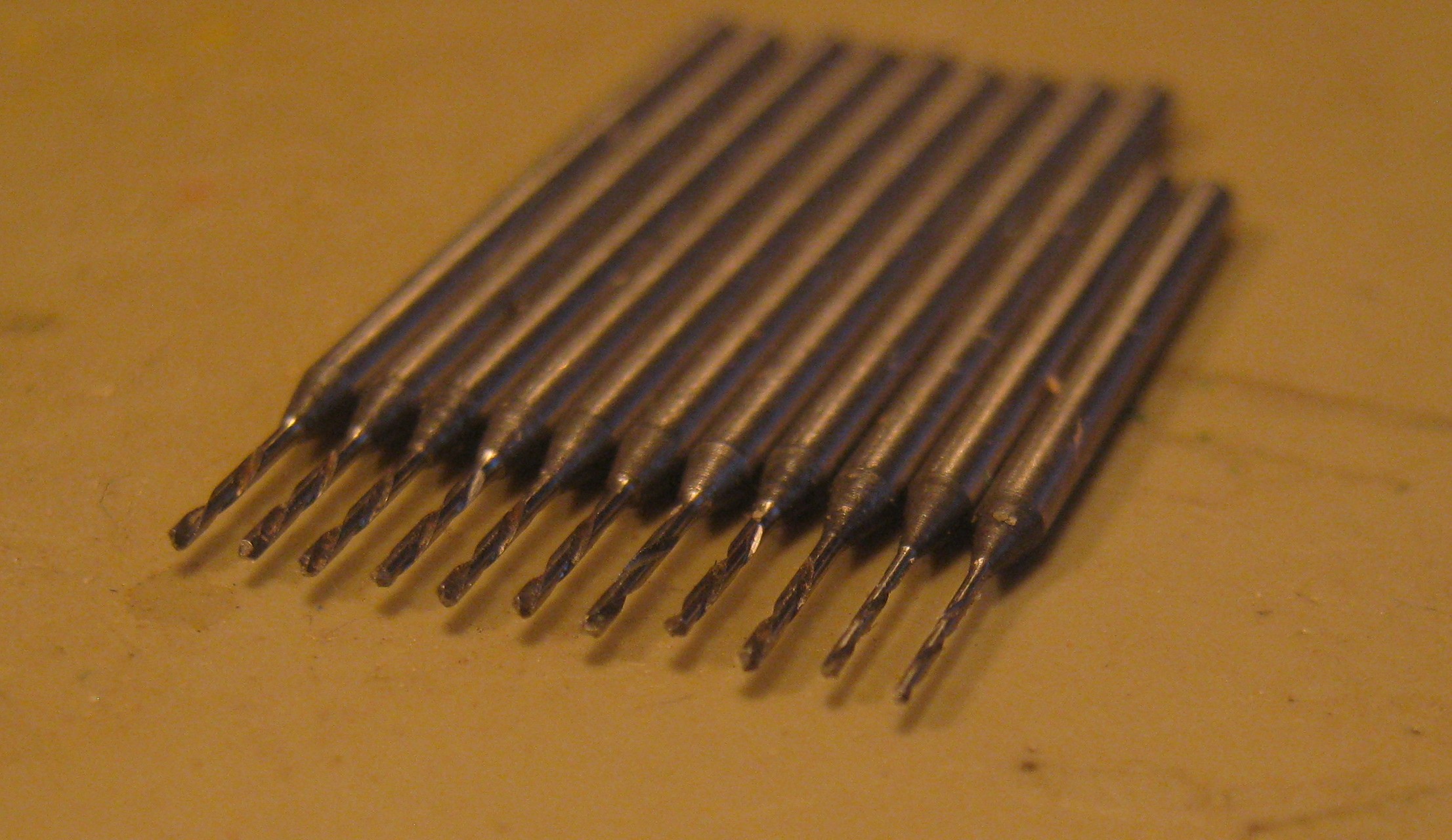

Я соврал...youdmit писав:Все свёрла оказались ЛЕВОГО вращения.
Значит про него просто забыли. Не мудрено - информация из журнала МК 70-х годов.Muton писав:Мне этот метод ну вообще не был известен.
- Повідомлень: 6395
- Has thanked: 1609 times
- Been thanked: 3522 times
Re: Мои наработки по инструментам.
Я тоже них не знал.И даже таких сверел не видел.
Сам колупаю проволкой...
шо тут сказать,каменный век...

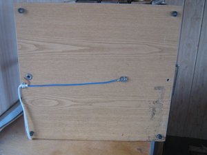

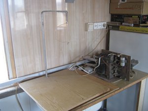

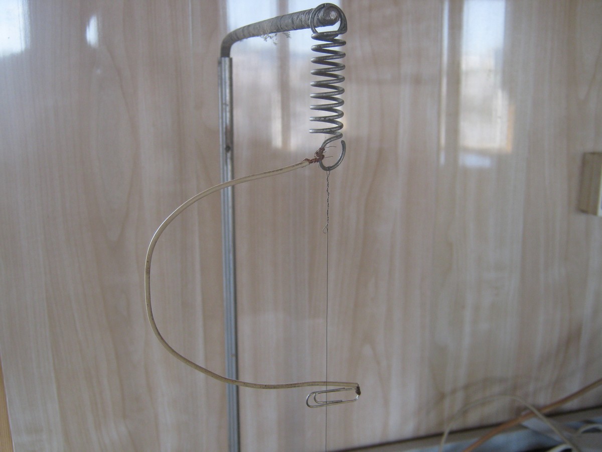

Возник вопрос по терморезаку для пенопласта.
Отвечаю...
Сразу скажу, что ничего не придумывал, всё это давно известно и позволю себе лишь напомнить и показать свой вариант реализации.

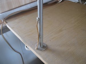

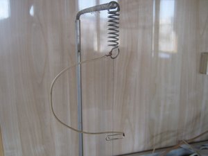

Общий вид. Для изготовления станка ничего не покупал, всё было под рукой.
Стол 400х400мм из дверцы от старой кухни, вертикальная трубчатая стойка от старой настольной ламы, горизонтальный участок кронштейна добавлен прутком диам.6 мм. Пружина служит для компенсации натяжения при нагреве нихромовой нити. Скрепка с проводом позволяет регулировать температуру рабочего участка нити. Нихромовая нить диам. 0,2мм изъята из нагревательного элемента от старого фотоглянцевателя. Подача питания.
Питание переменным током 12 v от трансформатора.
В моём случае общая длина нити от стола до пружины составляет 400 мм и имеет сопротивление 14 Ом. Скрепкой для работы задействован участок лишь 10 ом. Потребляемый ток получается 1,2А., значит мощность 14,4w. Вроде бы и достаточно трансформатора 20w, но рекомендую иметь запас потому, что для резки очень твёрдых сортов пенопласта температуру нити надо будет повышать.
Отвечаю...

Втикнусь в тему з вашого дозволу. На рахунок різака не так давно Люк виклав відео (доречі, рекомендую канал, чувак такі штуки творить...)

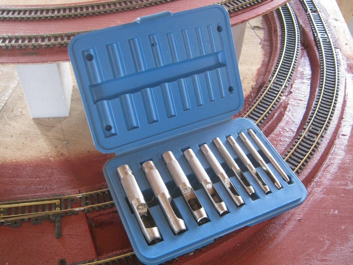

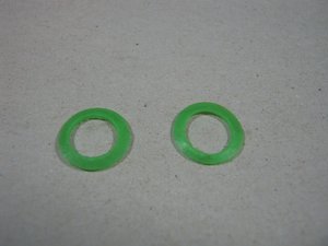

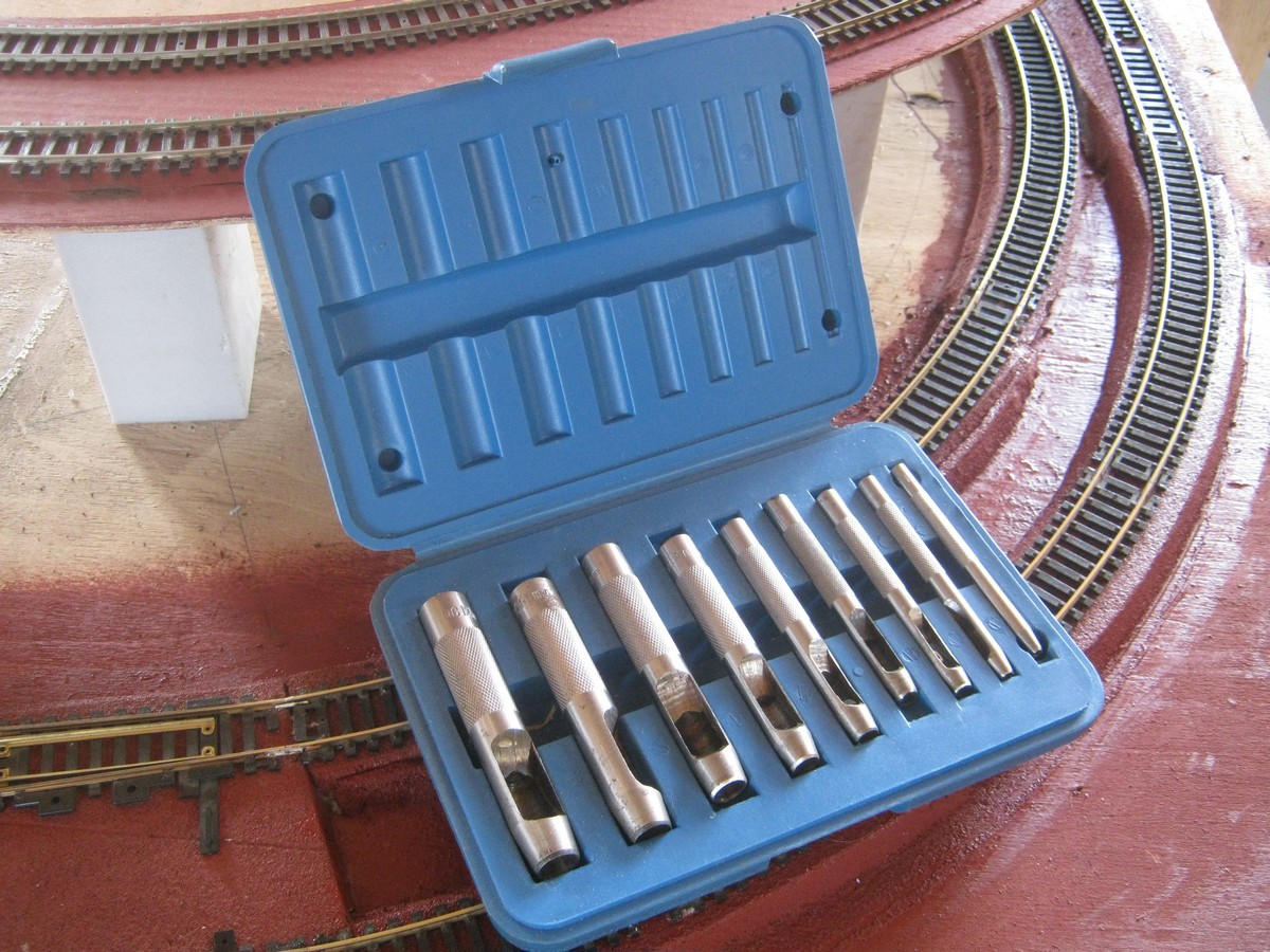

Изготовление антифрикционных бандажей
В данном случае вопрос надо было решить на тендере паровоза BR38 Piko.

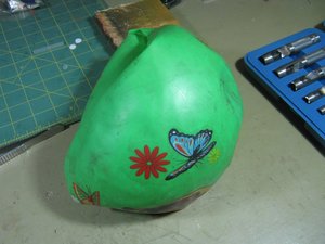

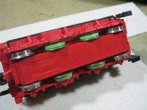

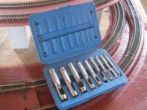

Первый экземпляр был изготовлен из камерной резины велосипеда, но толщина около 1 мм явно велика - бандажи заметно увеличивали диаметр колёс и соседние колпары зависали в воздухе.
Дал клич экипажу найти резину 0,5 мм. Выручила средняя внучка - пробила резиновый мяч. Вскрытие показало, что толщина резины неоднородна, но можно выбрать достаточно приличные куски с требуемыми параметрами.
Для колёс диаметром 11,3 мм бандажи бил пробойниками 10 и 7 мм.
Получились вот такие изделия. О гарантийном сроке пока сказать ничего не могу - только-что сделал. Но паровоз на горку заезжает. А не хотел...

Интересные применения детских приколов.То гусеница,теперь мячик...
Интересно будет проследить эксплуатацию.Потому как в юности я нарезал колечек из
пипетки.Село идеально,тяга зверская.Но спустя время они превратились в липкие сопли.

А в чем проблема термоусадку кинуть на колеса? Или с шариковой ручки?
- Повідомлень: 3412
- Has thanked: 2242 times
- Been thanked: 4407 times
Не проблема. Но термоусадка изначально скользкая, а резинка, которую снял с шариковой ручки, раскрошилась в руках...
Я, в общем-то, не спорю, а просто предложил вариант. В данном случае исходил из того, что под рукой имелся подходящий кусок материала и набор пробойников, позволяющий сделать бандажи практически любого нужного для Н0 размера. Т.е. смог решить вопрос оперативно и на месте. Вот только резина действительно похожа на ту, о которой упоминал Денис. Это уже время покажет, во что она превратится или не превратится...

Отлично ЮрСаныч
Я когда-то под такие дела резал от вакуумных наушников резиновые насадки, вроде не слетало с колес.

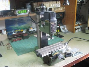

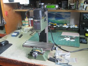

Пополнение станочного парка. Только-что привезли.
Нельзя сказать, что жизнь была невыносимой без этого станка, но отдали на таких условиях, что конечно надо было брать.
Если точнее, то отдали вообще без условий. Сам, скорее всего, такой станок покупать не стал бы - нет у меня для него реального объёма работ.
Ухтыыы - Проксон - мечта а не станок!
К нему еще бы правильные тисочки - и вообще агонь!
Искренне поздравляю с приобретением!

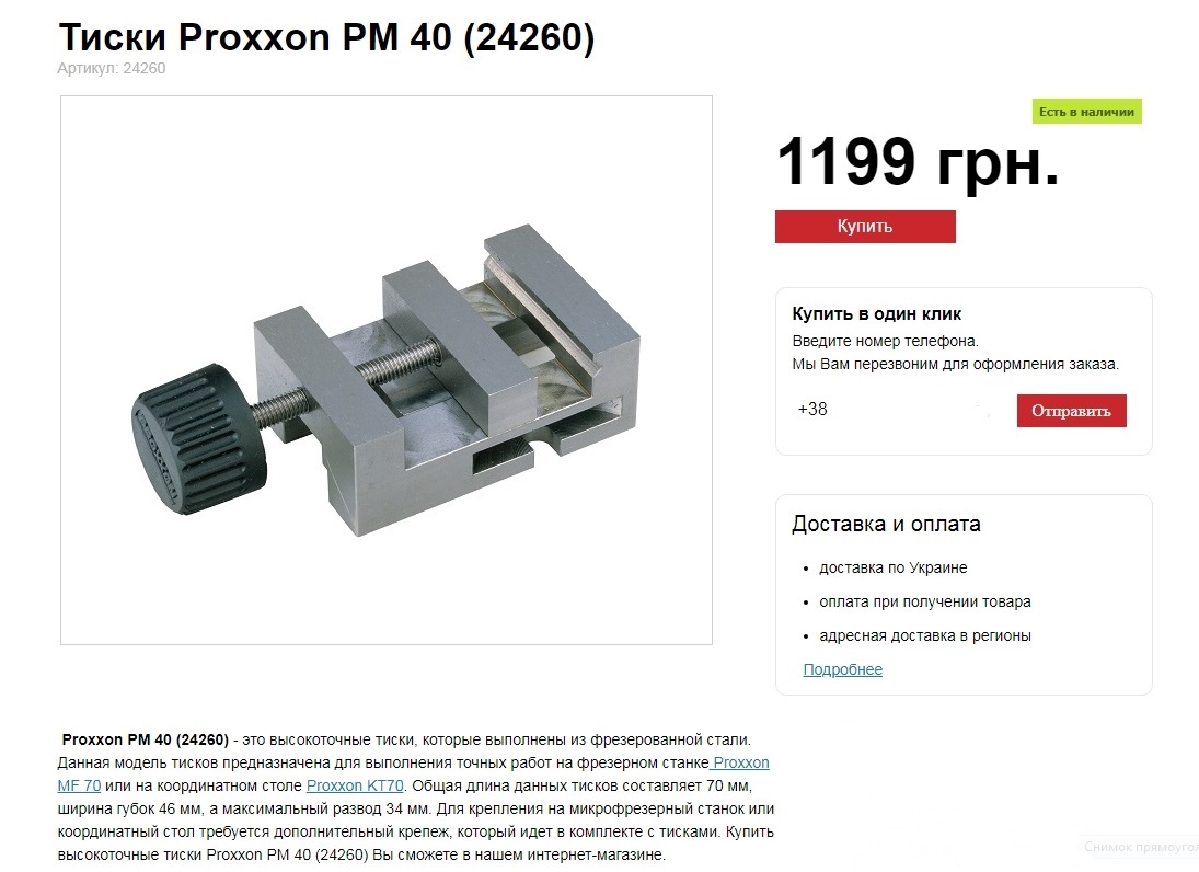

Безусловно. Только стоимость оригинальных в районе 50 у.е. несколько напрягает. Сделаю сам, если возникнет реальная потребность. На данный момент, как уже упоминалось, у меня вообще нет работы для этого станка.vover писав:К нему еще бы правильные тисочки...
А можно ничего и не делать. Торговая сеть предлагает вполне здравую альтернативу, как по стоимости, так и по техническим параметрам.
Спасибо, Володя! Только я его не приобретал в общепринятом толковании понятия о приобретении. Станок как-то сам возник, без усилий и затрат. Ну, разве что, кофе с товарищем попили. Причём товарищ пил без сахара...vover писав:Искренне поздравляю с приобретением!

ЮрСаныч, поздравляю - отличный станок пополнил Ваше инструментальное хозяйство!youdmit писав:...нет у меня для него реального объёма работ.
А в плане "нет у меня для него реального объёма работ"... Не уверен
Был бы станок, а работа для него всегда найдется! Может, объем будет и не большим, но то, что Вы ее будете делать на этом станке с удовольствием... почему-то не сомневаюсь.
Хороший инструмент - это всегда хорошо!

Искренне надеюсь на скорое его внедрение и показ результатов работ.

хороший станок, я бы тоже не отказался от такого, а стол можно было бы подвижным сделать с ардуино. что сам бы фрезеровал от компа
