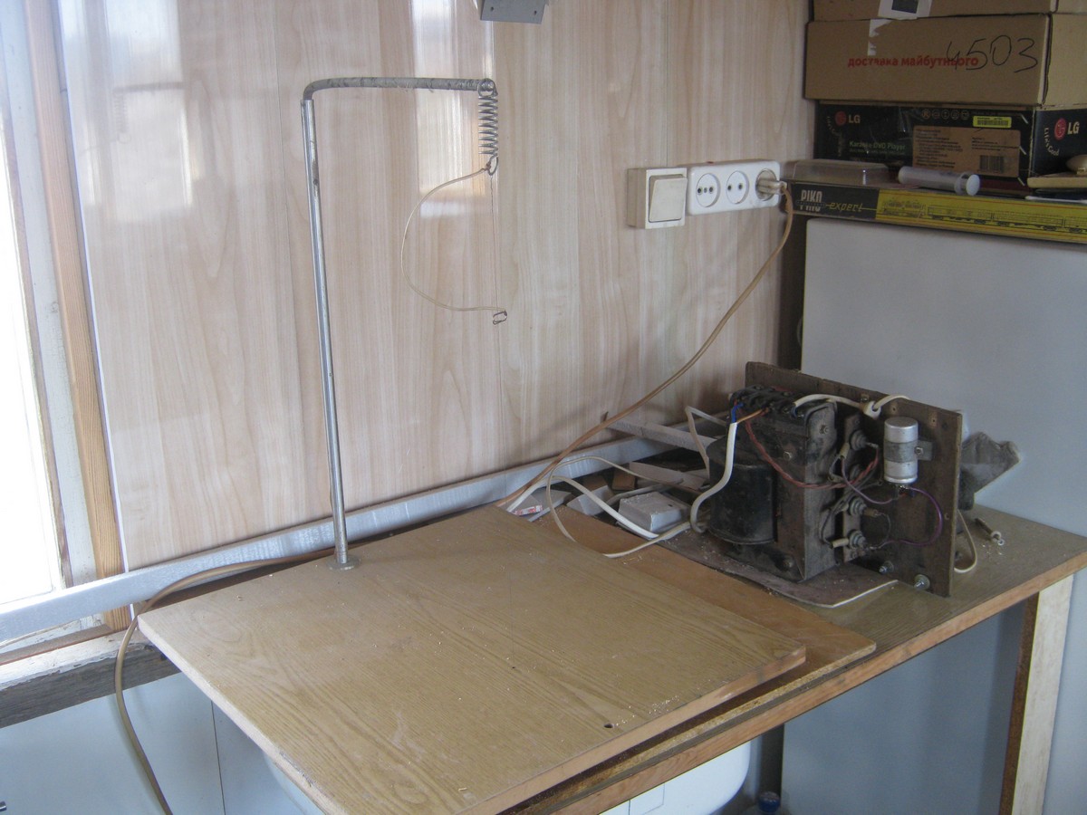

Возник вопрос по терморезаку для пенопласта.
Отвечаю... 8-)
Сразу скажу, что ничего не придумывал, всё это давно известно и позволю себе лишь напомнить и показать свой вариант реализации.
Общий вид.
ото
ото
Для изготовления станка ничего не покупал, всё было под рукой.

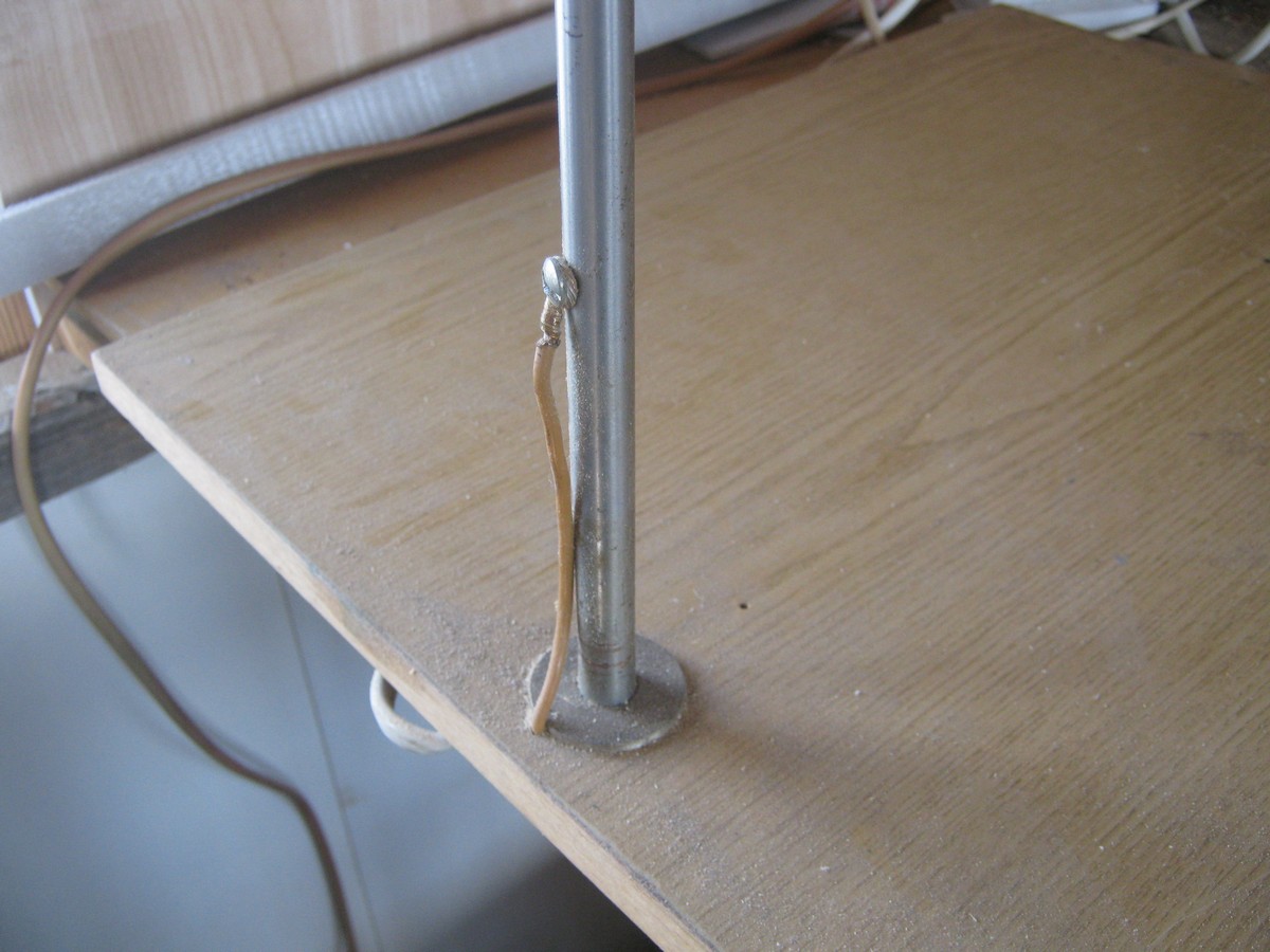

Стол 400х400мм из дверцы от старой кухни, вертикальная трубчатая стойка от старой настольной ламы, горизонтальный участок кронштейна добавлен прутком диам.6 мм. Пружина служит для компенсации натяжения при нагреве нихромовой нити. Скрепка с проводом позволяет регулировать температуру рабочего участка нити.
Нихромовая нить диам. 0,2мм изъята из нагревательного элемента от старого фотоглянцевателя.
Подача питания.
Питание переменным током 12 v от трансформатора.
В моём случае общая длина нити от стола до пружины составляет 400 мм и имеет сопротивление 14 Ом. Скрепкой для работы задействован участок лишь 10 ом. Потребляемый ток получается 1,2А., значит мощность 14,4w. Вроде бы и достаточно трансформатора 20w, но рекомендую иметь запас потому, что для резки очень твёрдых сортов пенопласта температуру нити надо будет повышать.
