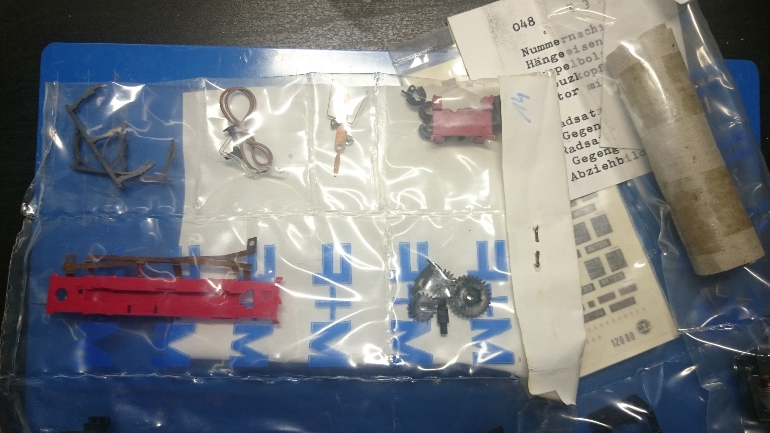

Несмотря на то, что и так начато несколько пилежек, все равно чето меня переклинило и решил собрать паровозик из кита производителя, которого уже, к сожалению, не существует - Merker und Fischer (M+F).
Набор шел в такой незамысловатой олдскульной коробочке, практически одинаковой для всех выпускавшихся ими китов:

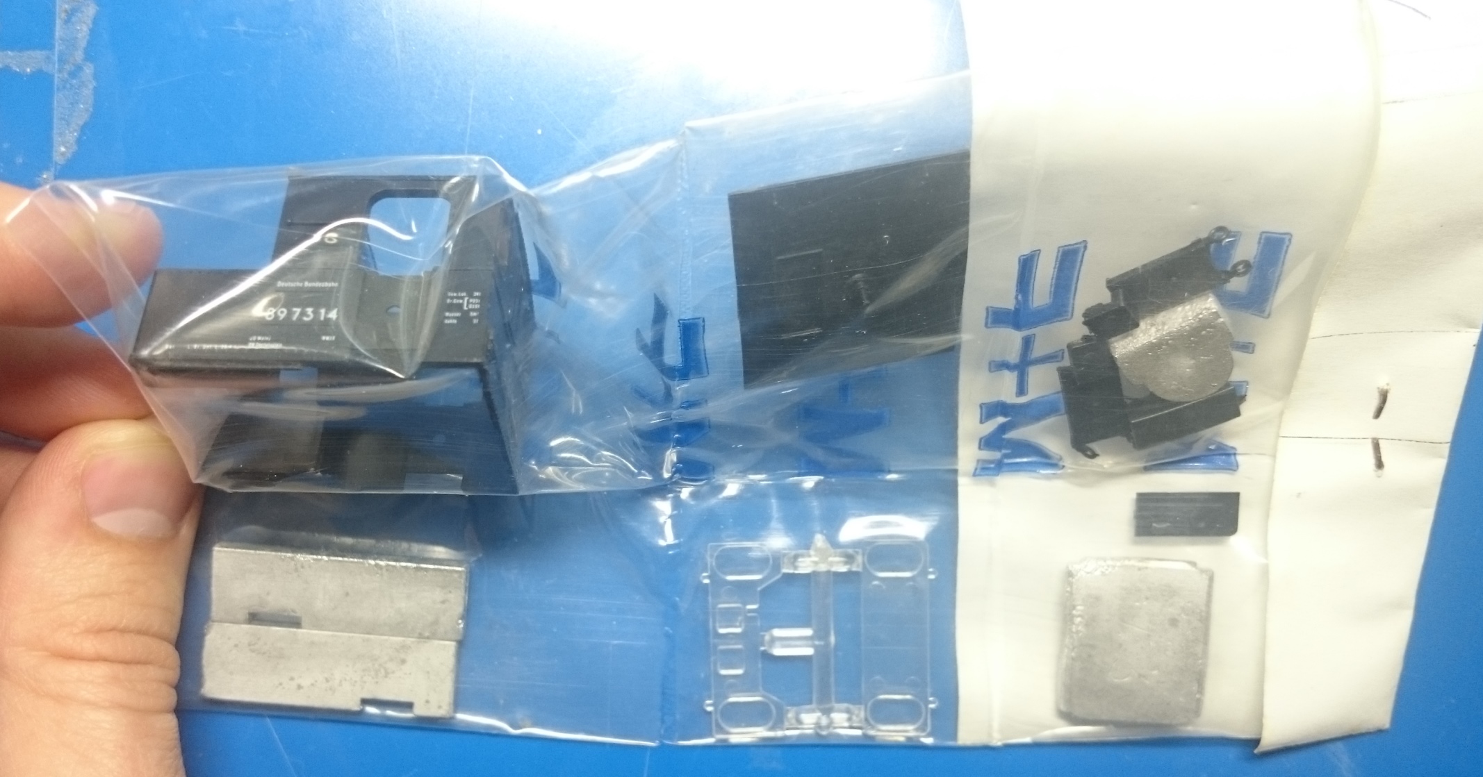

Все детальки аккуратно расфасованы по пакетикам с прикрепленными к ним бумажками с описанием каждой детали:
Сопровождается это все дело традиционно для них горой всяких бумажек, самой интересной из которых является эта:
Типа все, что можно собрать из данного кита путем небольших допилов.
На мой взгляд - самый интересный вариант был верхний - с тендером - БР89 6009. И именно его я и собирался изначально собирать. Даже тендер похожий подогнал. Но к тому времени, пока я таки собрался - окончательно распрощался с ГДР, а 6009 был единственным в своем роде и бегал по территории ГДР.
На всех же деталях кита уже нанесены надписи ливреи ДБ в эпохе IIIa.
Сам кит очень неплохо детализирован и укомплектован - набор дек под различные варианты (кстати кроме 6009 :( ), практически полностью металлический редуктор, колесики от Weinart Modellbau, японский моторчик Mashima и пластиковый корпус от Rőwa :mrgreen: Последний, между прочим, весьма неплохо отлит - примерно на уровне Фляйшмана 2000-х, но ооочень много облоя...
В добавок - несотря на полностью готовый к сборке корпус и раму, палубу с буферными брусами нужно все-равно нужно красить. При чем скорее всего и раму придется перекрасить, чтобы оттенок был одинаковый.
Также бросился в глаза один интересный момент - с заводского корпуса от Рёвы в наглую отломаны некоторые отлитые пластиковые элементы и вместо них предлагается сделать новые из прилагаемой к набору проволоки разных диаметров :shock: ...вот это поворррот...
Но на мое желание собрать его это никак не повлияло!
На одном дыхании собрал раму, будку машиниста, токосъёмную пластину и редуктор:
Теперь подбираю подходящий по размерам декодер, чтобы сразу не отходя от кассы его и оцифровать. Такшо продолжение следует....

Ухты!Не знал что у тебя такое есть.Очень познавательно!А где "полностью металлический редуктор"?
Насколько я понял по фото шестерни пластик. :? Также интересно чем данный кит лучше оригинальной Рёвы?

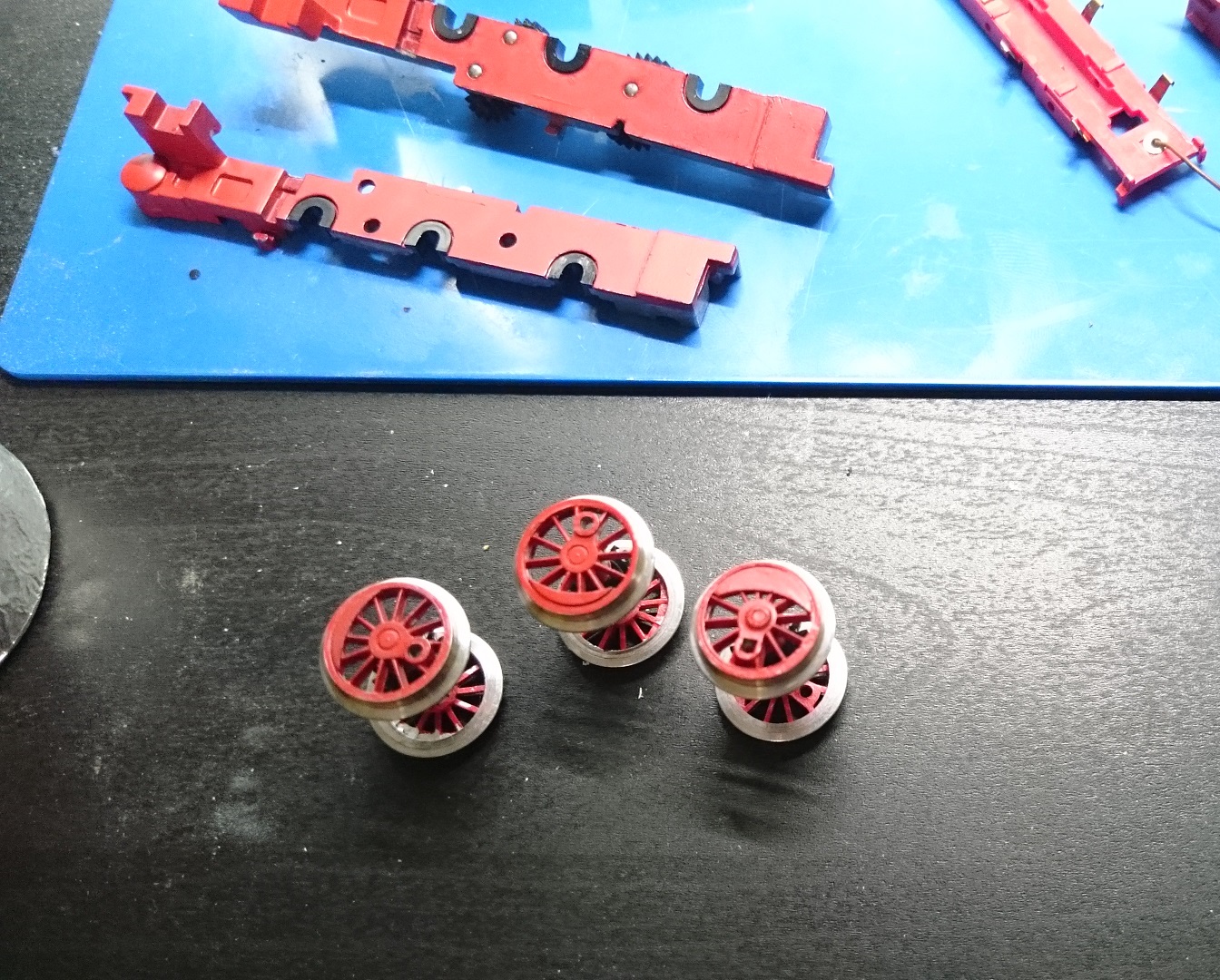

Немного продвинулся. Покрасил колесики, раму, подрамник и палубу.
Красил кистью нитрой от Ревелл. 2 слоя. Есть недочеты, но вцелом результатом доволен.
Кстати, на фото сразу видно разницу в колесиках. Оригинальные Рёвы - с пластиковыми спицами. Тут же - полностью металлические ажурные колеса. Что правда устанавливаются только одним единственным способом. Иначе про дышла можно забыть )) Угол там примерно 85 град вместо строгих 90. Пока просёк фишку - думал рЁхнусь :P

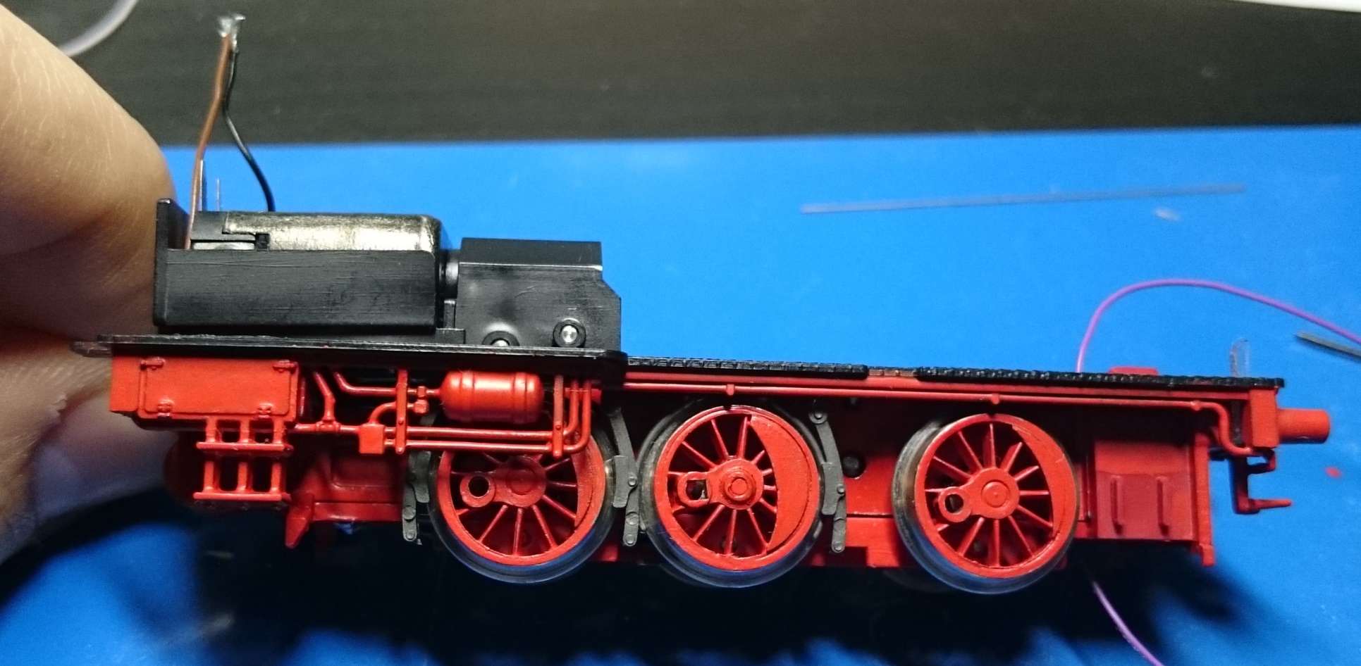

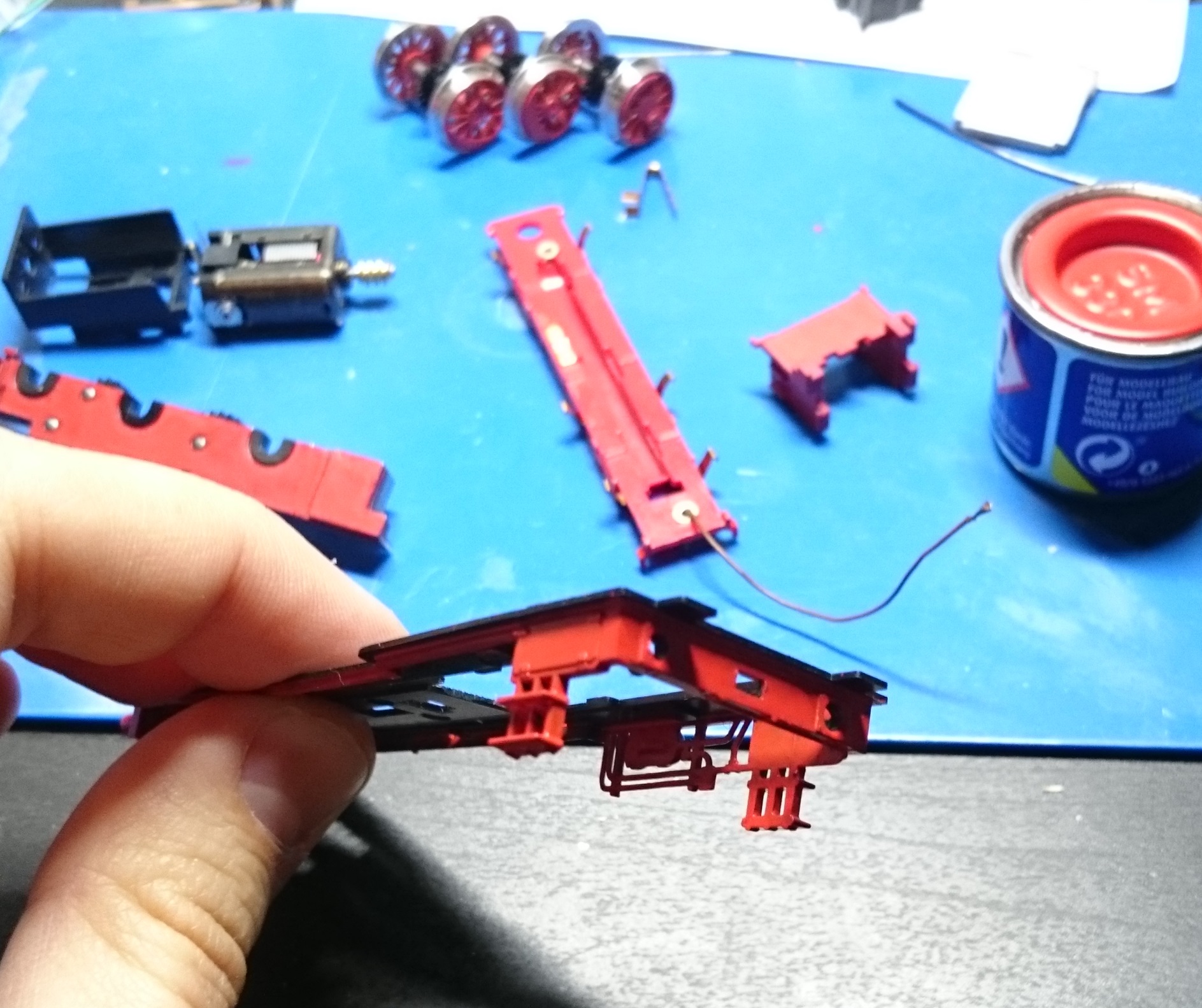

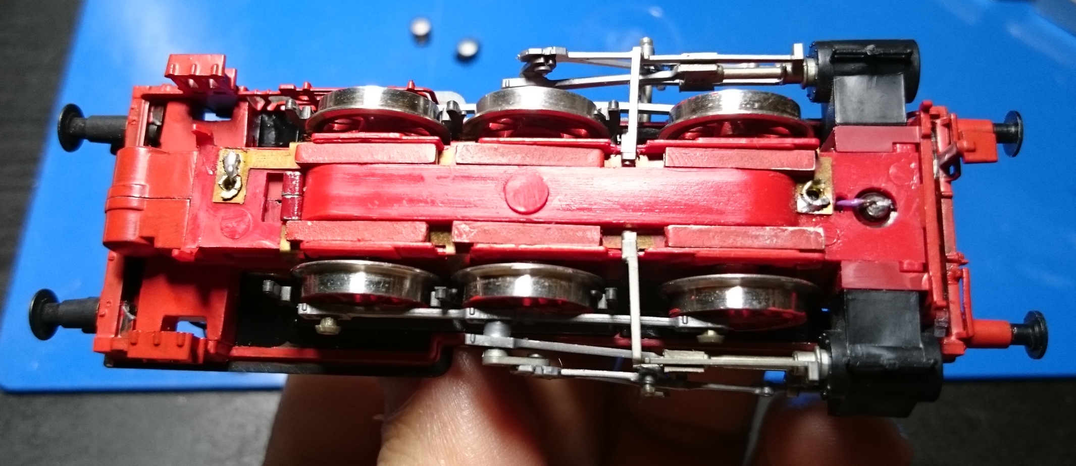

Начал собирать все до кучи.
Сборка тут - это полный абзац! Многие узлы нужно устанавливать одновременно, иначе потом одно мешает другому. Но вроде как поборол:

Re: BR89 (T3) от Merker und Fischer (M+F)
Да уж, мне бы на такое терпения не хватило... вернее, нервов :) Классно получается, Вов!

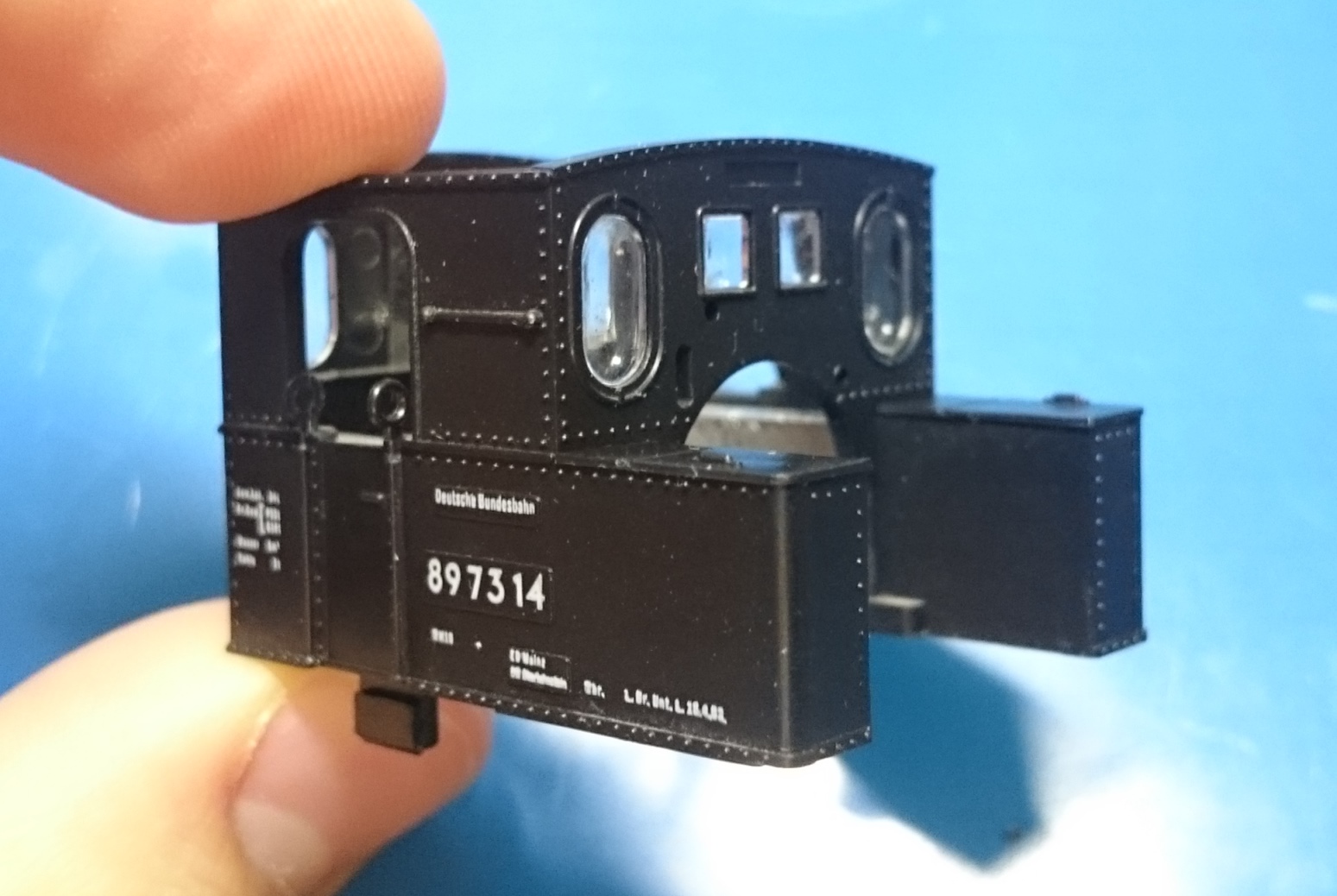

Обрастаем деталями по чуть-чуть...

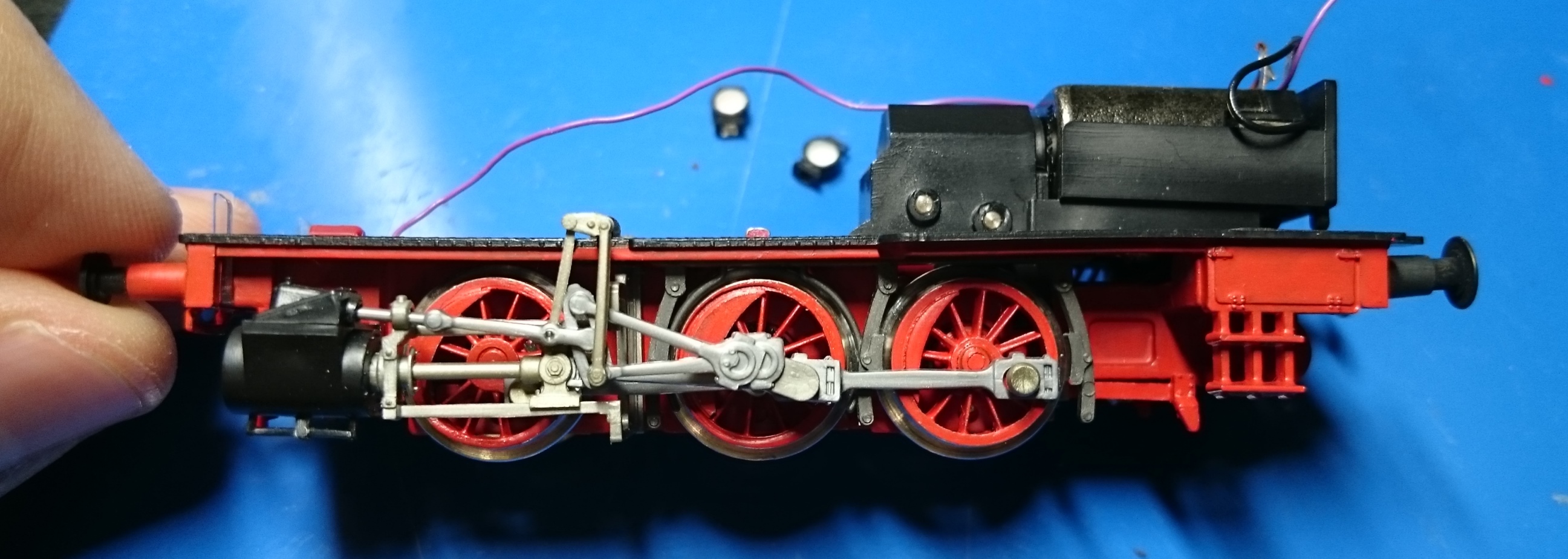

Насколько сложно было собирать кулисный? :roll:
Повідомлень: 3984
Has thanked: 1062 times
Been thanked: 1182 times
Stinky писав:Насколько сложно было собирать кулисный? :roll:
Присоединяюсь к вопросу )
Been thanked: 53 times
А кулісний пластмаса :? , я думав буде з металу. Це ж трошки не точно зібрати кулісний і він може ламатися.
