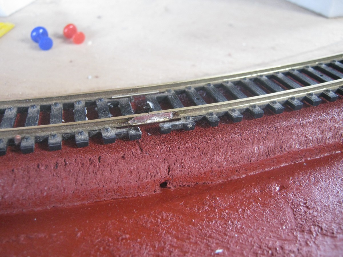

На участках, где уложен гофрокартон, вскрытый грунтом, без всяких внутренних сомнений прихватываю обычным суперклеем. Отличная фиксация, грунт не позволяет клею впитываться, расход минимальный и процесс очень быстрый.
На пенопласте суперклей нельзя потому, что жрёт... Клею точечно на "Момент".
Но всё это получается не так быстро, как хотелось бы. У меня большое количество латунного путевого Fleischmann, Atlas and Tyco и прирождённое жлобство :roll: не позволяет отложить его в сторону. Перед укладкой всё надо пропаивать, что занимает массу времени.
Пропаиваю только с внешней стороны, чтобы не влазить во внутренний габарит, хотя припой у меня затекает так, что никаких выступов нет.
Радиусные рельсы Atlas и Tyco имеют несколько неудобные радиусы 18" и 22". 22" в моём случае нашли применение, а из 18"(457,2мм) сделал R2 421,9 мм по стандарту New Piko. Частично разрезал шпальную решётку и слегка подогнул.

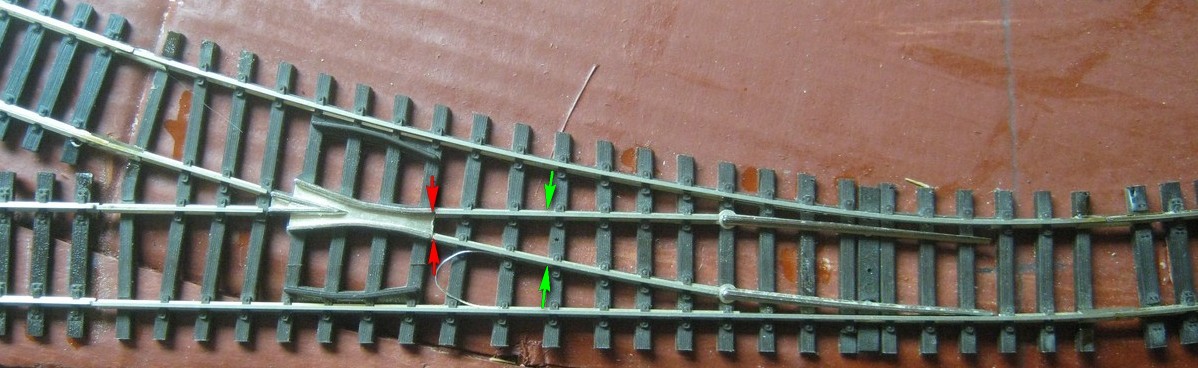

Конкретно такие мне ранее никогда не попадались, хотя на форумах читал. Эти две стрелки были приобретены достаточно давно, но в покатушках ни разу не задействовались, поэтому проблемы оказались несколько неожиданными.
Вот одна из этих стрелок.
Крестовина и остряки связаны в одну цепь и изолированы от остального пути. Предназначены для подключения с переключением полярности на крестовине, что безусловно способствует уверенному проходу локомотивов с короткой базой, вроде того-же стартового BR80.
Для решения вопроса переделал её в обычную стрелку с изолированной крестовиной - разрезал в местах, указанных красными стрелочками и установил перемычки там, где зелёные.
Там просматривается проволочка :oops: . Это я вчера приткнул чтобы отснять видео хотя бы с проходом без изменения направления. Уже удалена.
