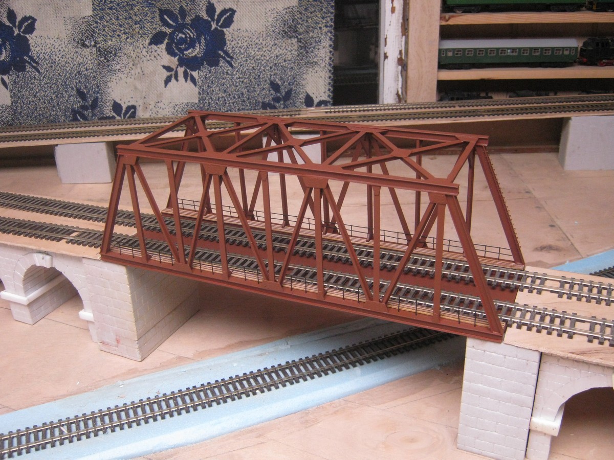

Первый проход под мостом, по мосту и виадуку.
Повідомлень: 3387
Has thanked: 2189 times
Been thanked: 4277 times
Re: Просто макет

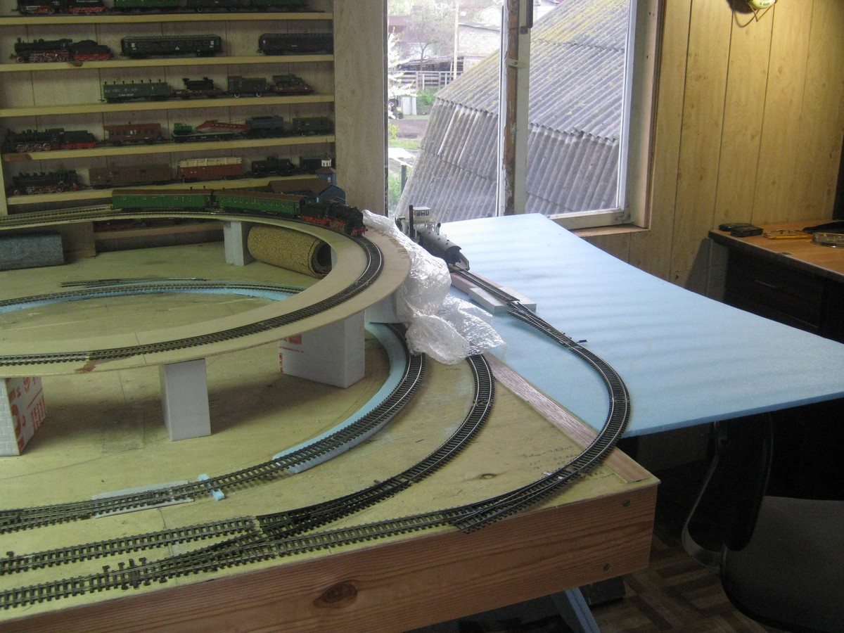

И ещё один тест. Создал несколько экстремальные условия - движение состава с максимальной скоростью задним ходом.
Отмечу, что путевой материал просто брошен и никак не закреплён.

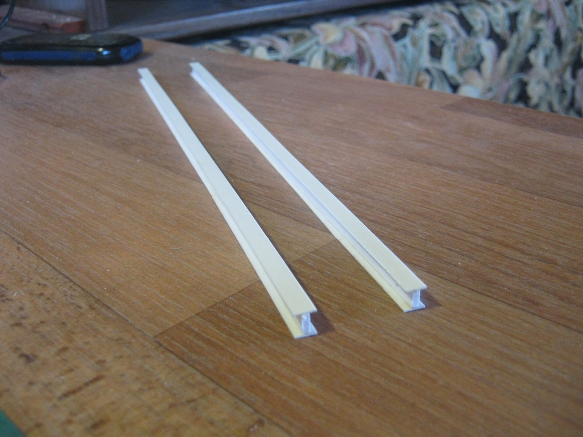

Кошерные мосты и виадуки! Юр Саныч, а ты используешь для мостов готовый "рельсовый" профиль, али сам делаешь?
Повідомлень: 3387
Re: Просто макет
Timon писав:... используешь для мостов готовый "рельсовый" профиль, али сам делаешь?
Делал и делаю сам.
Был такой подарок от Игоря Бурбона.
Толщина 2 мм. Нарезал полоски шириной 5 мм.
К ним приклеил полоски шириной 6 мм из полистирола 0,5. Получил вот такой профиль для внешней рамы.
Для вертикальных стоек делал несколько иной профиль, подсмотренный на фотографиях моделей от разных производителей.
Всё склеено чистым дихлорэтаном, т.е. мост практически сварен из полистирола.

ЮрСаныч как всегда, удивляет подходом к постройке ))) Всё как всегда отлично и просто в исполнении. По поводу схемы, просто отлично. Чисто покатушный макет. Я по этой причине, смотрю на энку...хочу так же две колеи и по большому кругу, чух-чух с кучей вагончиков ))))))) Вопрос по схеме - а что планируется из архитектуры? особенно в тупиках слева. Правый тупик, как я помню, планируется выводить на небольшой модуль.

Чудовий міст! Після фарбування буде саме воно ;)
Мені дуже ваша схема макета сподобалась. Буде два окремих кола відповідно до аналогового керування? Правильно?

Покатушки это уже прорыв.Можно укладывать и закреплять путевой. :roll:

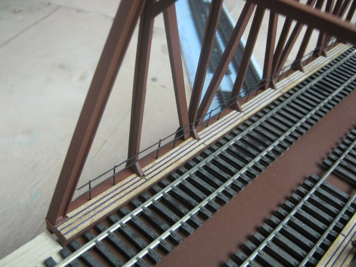

КРАСАВЕЦ мост! :shock:
Поручни-ограждения и настил из чего и как делались?

Eisenbahn_H0 писав:Поручни-ограждения и настил из чего и как делались?
Поручни. Медная проволока 0,5.
Настил. Полоска бумаги от обоев под дерево наклеена на картон 0,5. Иглой продавлена расшивка, швы обозначены гелевой ручкой.
Всем спасибо за внимание и отзывы по этой теме!
