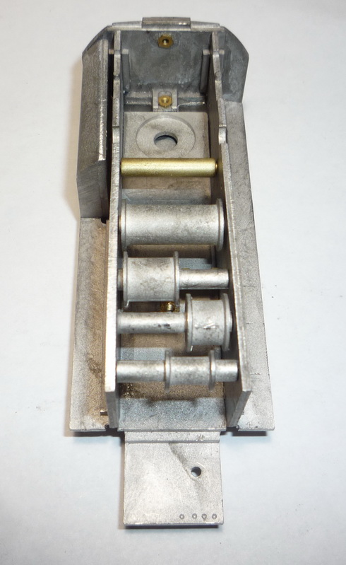

Re: 75-т паровой кран от Weinert Modellbau
Вчера вечером немного собрал внутренности башни и частично одну телегу:
На работе в свободное время паял стрелу. Собрал основную ферму, завтра допаяю разную мелочь. Фото на мобилку-звонилку. поэтому качество отвратное:
Травление выполнено неплохо, но не все детали встают на свои места без проблем. Кое что недоразмерено - 3 детали, кое что - переразмерено. Но пока жаловаться особо не на что.
