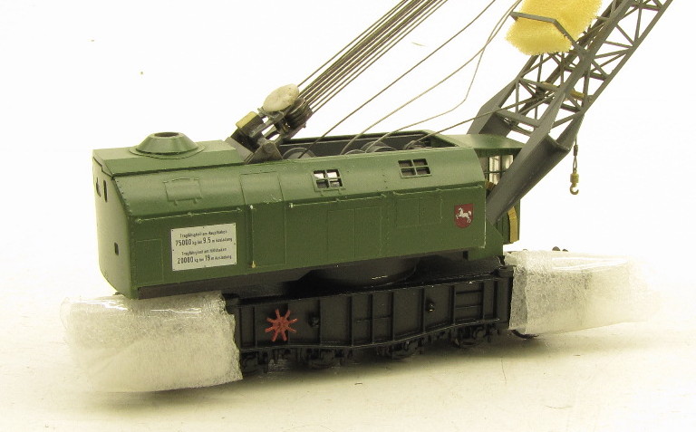

Njkz72 писав:В данной теме буду освещать сборку модели 75-т парового крана постройки 1934 года фирмы Krupp-Ardelt (по другому источнику - Ardelt) от Weinert Modellbau.
Анатолий от души поздравляю Вас с таким изумительным приобретением, модель великолепная, так она должна выглядеть в финале.
Искренне верю что она будет выглядеть лучше.Со всеми нанесенными декалями,которые не
будут серебриться.Без сколов краски и отломанных фрагментов рамы. 8-) Ну и без поролончиков конечно...

Трудоёмкость покраски. Взять хотя бы вот это - колпары в собранную полностью тележку не вставляются. След-но, красить детали перед сборкой, собирать, шпаклевать стыки и опять подкрашивать. То же и с корпусом крана.
И предвижу проблемы с качеством декалей. Фото, приведенные Алексеем, это подтверждают - серебрение налицо. Дойду до этого этапа, буду бороться.
