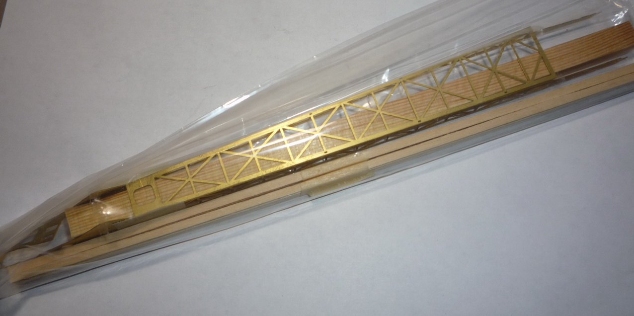

Три пакета фототравления, причём стрела и корпус крана уже согнуты. Шпон для изготовления подкладок под опоры. Катушка с ниткой.

Литьё из сплава Вуда (который в инструкции почему то называется баббитом) и бронзы отличное, хотя обнаружил два недолива на верхней части тележки крана. Облоя почти нет, но торцы деталей зачищать надо. Честно говоря, ожидал от Вейнерта для такой большой модели литья только из бронзы.
Фототравление без нареканий, а вот декали разочаровали. Смещение цветов наблюдается практически везде, видно, поэтому и вложено по две деки каждого вида – выбирайте, мол, сами, какая лучше.
Ну, в общем, слюной истёк, рассматривая всё это. Сразу же попробовал клеит. Как водится, самое основное – верхнюю часть тележки крана. Стыкуемость деталей далеко не идеальная, потребуется и шпаклёвка и подгонка.
С покраской тоже придётся поморочиться изрядно, ну будем решать проблемы по мере их возникновения.

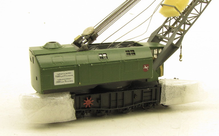

Njkz72 писав:В данной теме буду освещать сборку модели 75-т парового крана постройки 1934 года фирмы Krupp-Ardelt (по другому источнику - Ardelt) от Weinert Modellbau.
Анатолий от души поздравляю Вас с таким изумительным приобретением, модель великолепная, так она должна выглядеть в финале.

MiG писав:Анатолий от души поздравляю Вас с таким изумительным приобретением, модель великолепная, так она должна выглядеть в финале.
Алексей, спасибо, но, к сожалению, модель не моя :( , сборка на заказ. Хотя от самого процесса сборки надеюсь получить ещё и моральное удовлетворение.
За фото модели спасибо. Вот фото оригинала в нете всего несколько штук, да и те качеством не блещут.

Трудоёмкость покраски. Взять хотя бы вот это - колпары в собранную полностью тележку не вставляются. След-но, красить детали перед сборкой, собирать, шпаклевать стыки и опять подкрашивать. То же и с корпусом крана.
И предвижу проблемы с качеством декалей. Фото, приведенные Алексеем, это подтверждают - серебрение налицо. Дойду до этого этапа, буду бороться.
