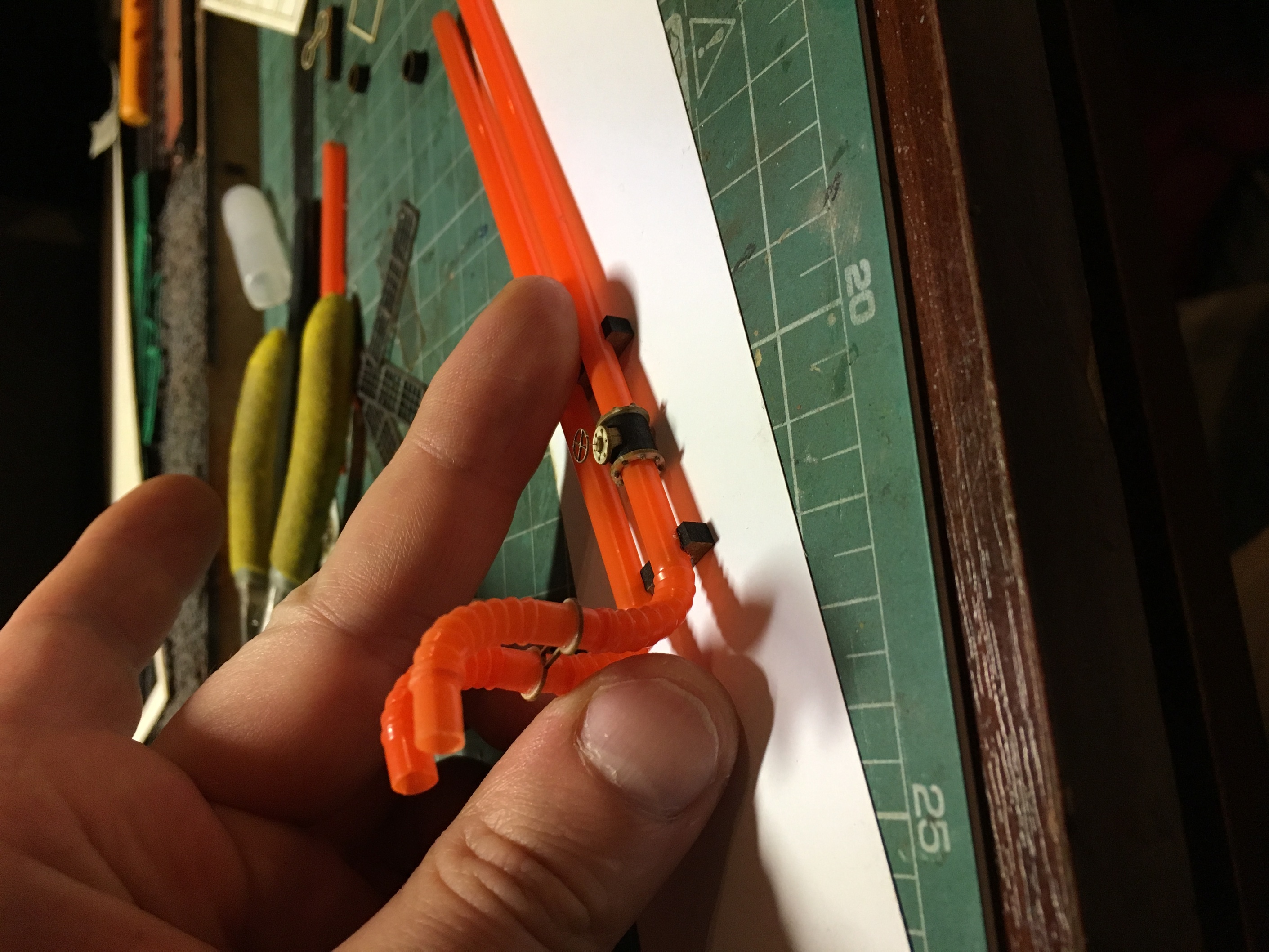

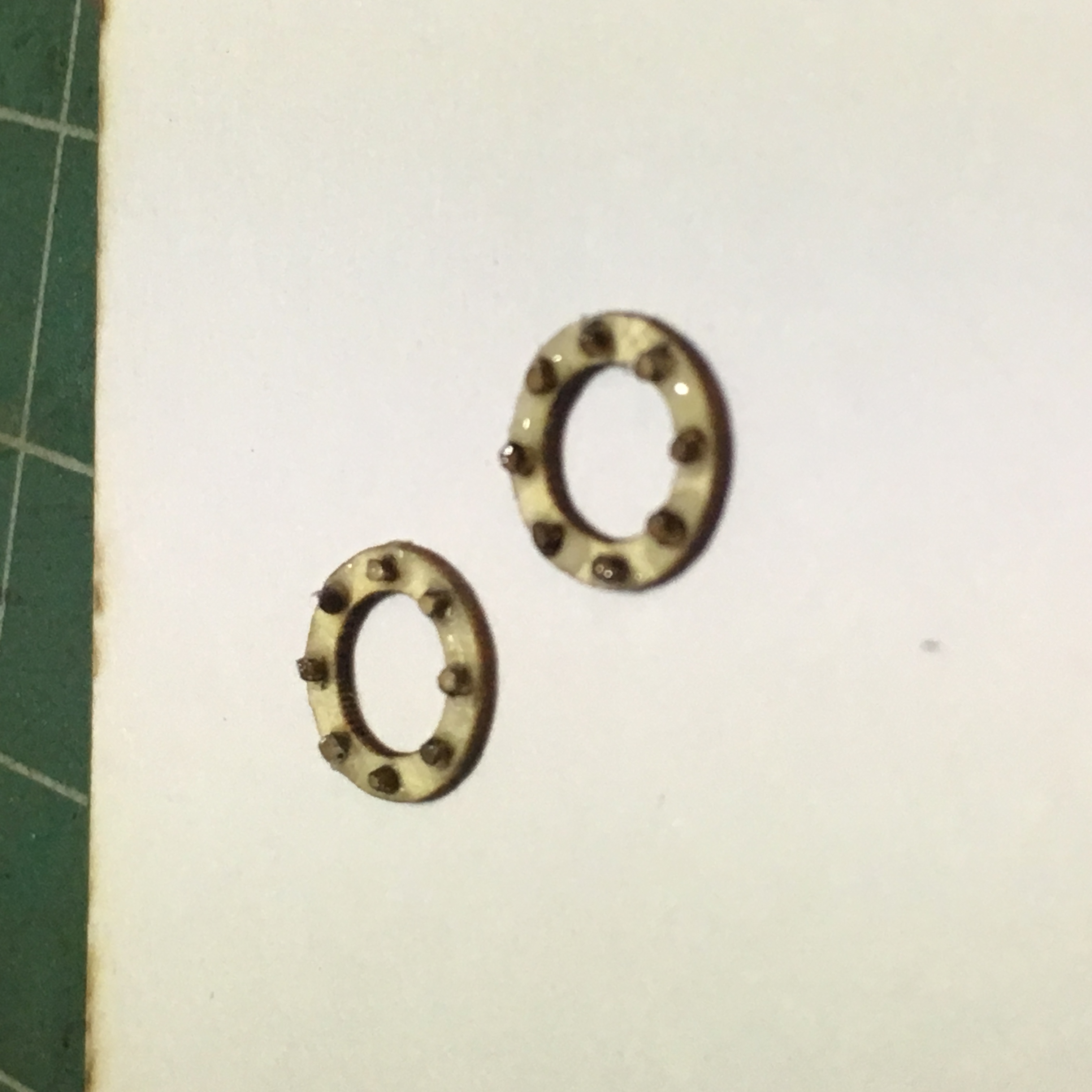

Добрый вечер. Выпало немного времени свободного. Начал заполнять внутренности нефтекачки. Собственно не найдя никакой толковой информации, решил на свой вкус завести с улицы трубопровод, немного облагородить. Ещё скорее всего, будет мебель дежурного. Стол, стулья, шкафчик. Возможно лежанка какая-то. Или вообще пружинная кровать с матрацем :-) на что фантазии хватит. Окон достаточно в пристройке нефтекачки, интерьер при освещении, должно быть неплохо видно. Собственно ниже начало оформления трубопровода. Трубы из трубочек от детских соков Агуша. Сгибы, как и возможно все трубы, заверну в подобие утеплителя. Пока не углубился в эту авантюру, хочется мнения услышать. Пилить Шуре гири дальше, или забить на это мероприятие? Внутри вентилей, скрою стык зеркальных деталей труб. От входа труба к полу опускается, идёт по полу пристройки и перед дверью в башню, которую тоже уже приготовил, так же поднимется и уйдёт над дверью в стену башни.
В общем хочется понять, стоит продолжать, или нет. Если да, то ближе к ночи, как уложу детей, хочу продолжить. И таки да, растительность из лазерной резки и полистно, ручной сборки :-)
С уважением, Сергей.

Продолжать стоит точно! интересный вариант исполнения.

Конечно надо делать! Элемент весьма живописный и начало реализации интригующее... 8-)
