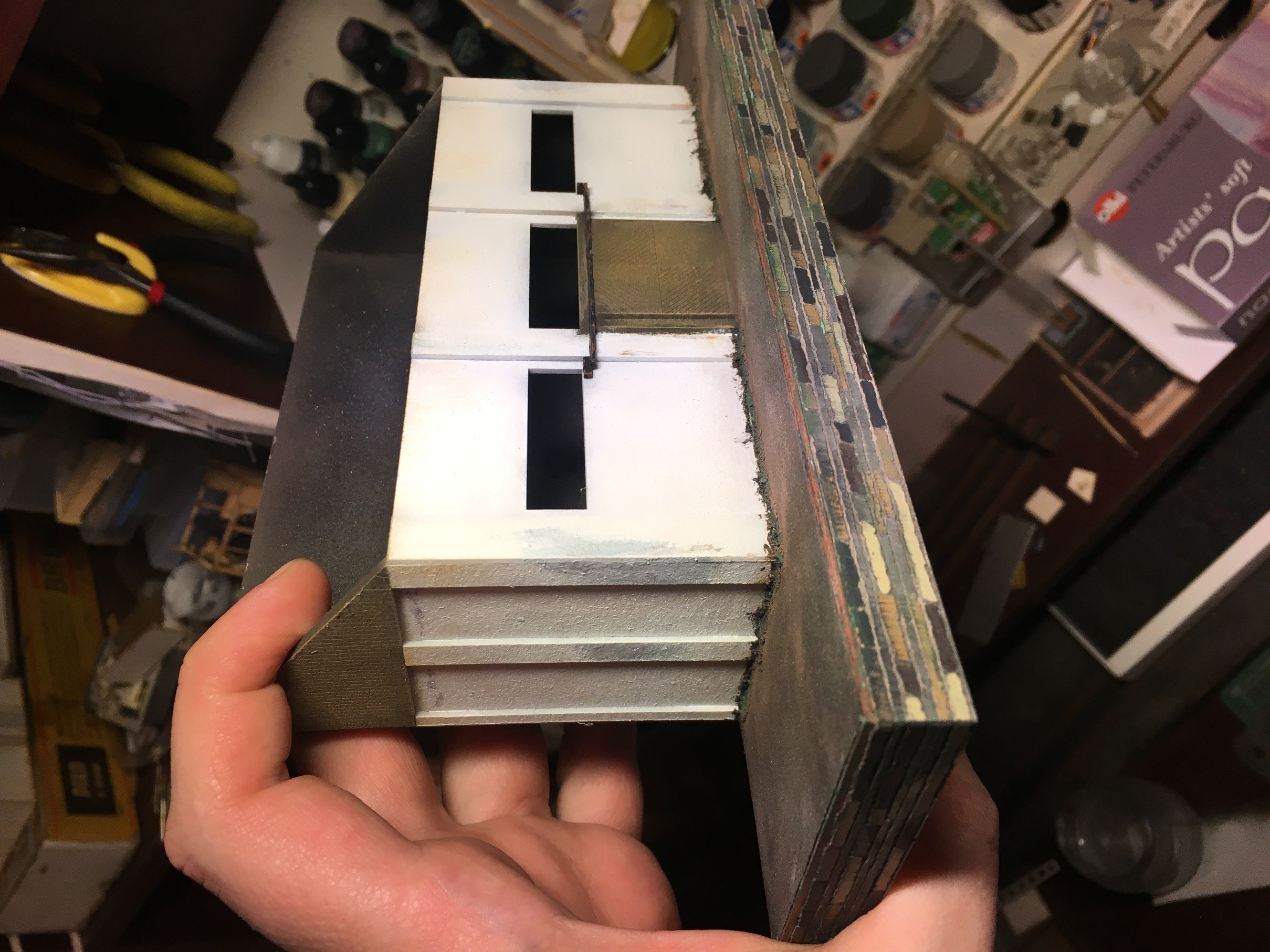

Всем добрый вечер. Добрался до архитектуры. Начал с дальнего края, чтоб потом проще было. Соответсвенно, первым дело дошло до пакгауза. Свет я завёл ещё до нового года. Два светильника тёплого света. Буду ещё снаружи возможно. И освещение от прожекторной мачты. Она от нефтекачки, будет подсвечивать всю левую часть макета. Дня два назад покрасил крышу. А сегодня удалось посидеть за самим зданием. Сейчас строение ещё не закончено, но не уверен, что в ближайшее время, будет возможность посидеть ещё, потому делаю обзор проделанной работы. Объём небольшой, но чем богаты. День рождения на носу, семья, две работы, так что могу опять на месяц пропасть увы. Начнём.
С покраской здания вроде бы всё ясно. Покрытие под асфальт, сделал из наждачной бумаги 220. Далее нанёс специальную замазку на стыке нождачки и стен. Попытался имитировать землю и пыль, которая всегда собирается в таких местах. Далее покрасил фундамент в разные тона камней. Затем пигменты из пастельных мелков и далее сухая кисть. Потом смывками прошёлся. И в тоге имеем, что имеем. Далее трава и мох. Помимо стыков стен с асфальтом, траву нанёс на края платформы. Она там частенько присутствует. Учитывая, что по краю металлический уголок идёт всегда, чтоб удерживать асфальтовое покрытие. Там она и растёт родимая. Потом мха накидал. В конце создалось ощущение, что местами перебрал с ним, но исправлять уже не буду наверное. Здание глубоко в нише стоит. Оно по сути второстепенное. Ещё вероятно, что частично будет закрыто вагоном и краном на путях перед ним. Ну и ниже фото процесса. На фотографиях поэтапный процесс, описанного выше. На крайней фото, на скорую руку, накидал всякого добра для "красного словца" так сказать. Критика, советы, как всегда приветствуются. Делайте поправку на то, что это моё первое здание в 1/87.

Nef писав: Делайте поправку на то, что это моё первое здание в 1/87.
Это с какой стати? Какие поправки? Натюрлих - он и есть натюрлих.Зображення

Отличный натуралистичный вид!. :o Кроме указанных ЮрСанычем элементов,
еще бы ржавые потеки по стене от металлических кронштейнов дверей. :roll:

Обалденная отделка Сереж! просто офигеть!
Мха мож и правда многовато , или тогда нехватает трещин и облупившейся штукатурки тогда с проблесками кирпичей, на углах гденить :) Но эт субьективно, в целом очешуительно всё!

Всем добрый вечер. На счёт доработок штукатурки, чтоб трещины и кирпич, подумаю. Не хочется испортить.
Пожарный щит, как и другие мелочи, ещё будут. Щит над лавочкой возможно будет. На оригинале, справа ещё труба вытяжки из стены, лестница приставная и так далее. До всего этого, руки пока не дошли. Так же не закончил декорирование. Ещё крышу отработать до конца. Возможно немного мха туда добавлю. Ещё пожухлая листва будет и так далее. Под рукой нет нужного фото. В оригинале, рядом нет деревьев. Но на фото с другим пакгаузом, есть дерево и часть листвы осыпалась на крышу пакгауза. Мне очень понравилось. Но проблема в том, что у меня планировался макет, больше на июль-август. То есть совсем немного желтой листвы, пожухлая от солнца трава местами. А там прям осень на фото. Но композиция очень интересная. Если не здесь реализую, то идею просто возьму на заметку.
