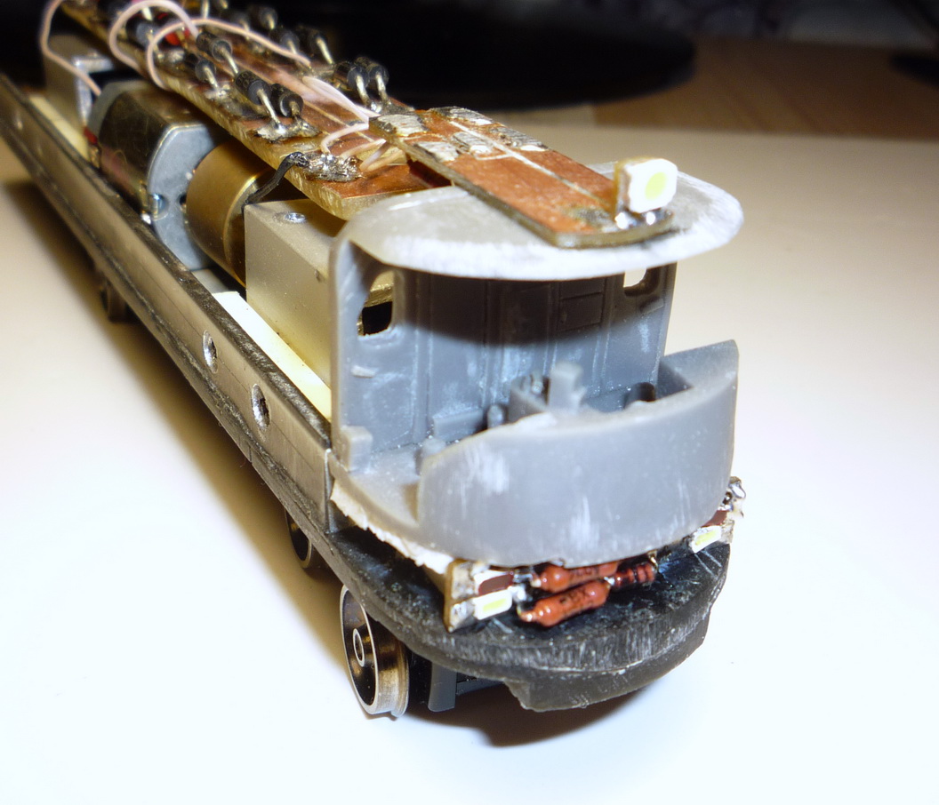

Свет, возможность установки 8-пинового декодера будет.

Передаточное число редуктора маловато. Вследствие этого для соблюдения масштабной скорости модели придётся подавать на рельсы пониженное напряжение, примерно вольт 7-8, а при 12В лок в полном смысле летает. Пробовал ограничивать напряжение на двигателе (куча диодов на плате, все задействовать не понадобилось). Но тогда регулировочная характеристика двигателя начинается не с 2 В, а с 7. Т.е. лок трогается при напряжении не менее 7В. Исправить можно изменением передаточного числа редуктора, а точнее заменой двухзаходового червяка на однозаходовый. К сожалению, подходящего в нете нигде не нашли. Изготовить – весьма проблематично. У кого какое мнение по решению этой проблемы? Кстати, на цифре эта проблема будет проявляться или есть возможность регулировки макс. скорости двигателя (в цифровом управлении я полный ноль)?
