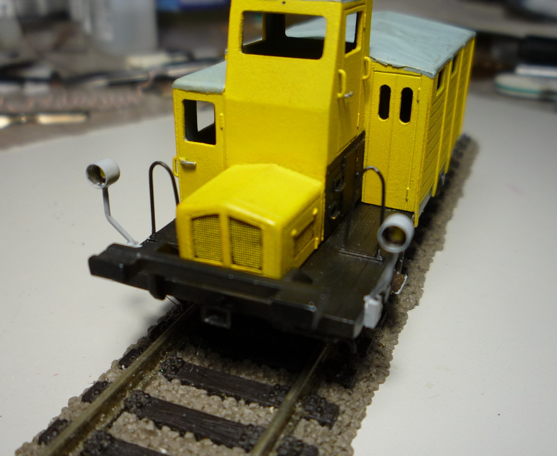

При ходовых испытаниях выявился недостаток токосъёма с одной оси, пришлось сделать и с другой стальной пружинкой.
Долго боролся со светом -слишком всё миниатюрное. Корпус фонаря диаметром 2,7мм, внутри SMD светодиод 0603, стойка - мед. игла 0,7мм. Один провод 0,09мм пропущен внутри иглы, вторым служит корпус фонаря. Вроде победил.
Вид снизу, незакончено
Всю электронику закончил, подсвечивание светодиодов при заднем ходе поборол. Ну и немного видео ходовых испытаний:

Njkz72 писав:...Корпус фонаря диаметром 2,7мм, внутри SMD светодиод 0603, стойка - мед. игла 0,7мм. Один провод 0,09мм пропущен внутри иглы...
Отличная идея и исполнение! так а сам фонарь из чего? зади он скруглён правильно, и полый, что это?
Отличный Дырчик! прорезка дверей, ручек дверных, петель, впечатляет.
А рельеф дерева на стенке дощатой это просто прорезаны слегка резачком случайные линии?

Да,маховик бы не помешал. Но места маловато. Попытался исправить отсутствие маховика конденсатором. Чтоб не тратиться на неполярный электролит, взял два полярных, спаянных вместе плюсовыми выводами. Ёмкость упала вдвое, но 30 грн сэкономил.
Корпус фонаря металлический из корпуса кварца от какой то электроники, возможно от часов. Он был длиной миллиметров 7 и уже залуженный. Отрезал по необходимому размеру, просверлил отверстие под иглу и припаял.
Имитация дощатых стенок именно так и сделана.

Ничего сложного. Параллельно двигателю припаять конденсатор. Чем больше ёмкость, тем больше инерция. У меня стоит на 110мкФ (два по 220мкФ последовательно). Инерция почти незаметна. Правда, у меня редуктор сильно понижает скорость. При ёмкости 470 - 1000 мкФ будет гораздо лучше. Заодно и огрехи токосъёма убираются.

Всё ещё зависит от мощности двигателя, его тока потребления, прямо так сказать нельзя. Да пробовать с 220 мкФ, только неполярный, минимум на 16 вольт. Или два полярных по 470 мкФ. Соответственно, места нужно больше. Не понравится результат - взять большей ёмкости. Конденсаторы я беру со старых материнок и т.п., они там миниатюрные.
Если полярные - минусовые выводы на клеммы двигателя, плюсовые просто вместе спаять. Припаять прямо на двигатель или в любом свободном месте. В BR86 на ум приходит только в баки. Тогда к двигателю проводами.

Barbosa_ писав: мне показалось на видео, что даже можно ещё замедлить чуть, это ж ведь "ползающая" техника.
Ну не совсем ползает. 50 км/ч - это вроде 16 см/сек выходит. Надо будет замерить. Хотя замедлить немного могу - есть двигатели с меньшей скоростью.

А вот эта подножка, это остатки готового травления? или сделано как то из плоского листа?

У меня таких с CD-ROMов и т.п. наверное штук 70, разных видов. Есть меньшего размера, диам. 14мм, длина 20 (жалко было ставить в Klv52, будка то большая). В основном, правда, круглые, диам. 24мм и высотой 12мм.
Есть доступ к фирменным движкам Роко, Гутзольд, Браво, Пико и т.д. У них, правда, цена не маленькая. Но у всех обороты около 7000 - 8000 при 12В (по паспортным данным). Так что пока буду использовать свой старый запас.
Barbosa_ писав:А вот эта подножка, это остатки готового травления? или сделано как то из плоского листа?
Лист фототравления "Плита антискольжения Немецкий тип 1 (90x40 mm)" http://www.hobby.dn.ua/mars-models-mrm- ... 70805.html
