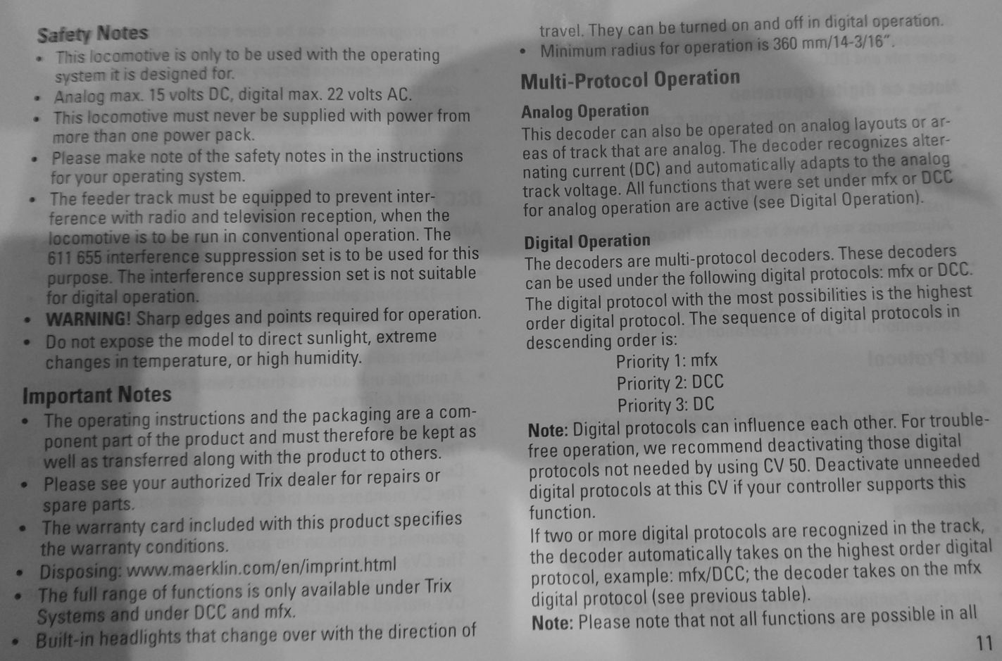

burbon писав:Не беспокойтесь, все в порядке, все будет работать ;) Модель на борту имеет один мультипротокольный звуковой декодер с поддержкой протаколов mfx и DCC, а так же может работать на аналоговом управлении...
Игорь, что-то не получается. :(
Поставил лок на рельсы - никакой реакции. ПИКОвская цыфирь не видит Нохаба.
Поставил на рельсы "родной" ПИКОвский Diesellokomotive G1206 - та же картина.
Удалил в Смартбоксе все "Зарегистрированные локомотивы" (как-то так оно там называется), поставил снова на рельсы G1206 - всё заработало. Не знаю, может за несколько месяцев в обесточенном состоянии они "забыли" друг друга... :?
На всякий случай снова удалил "Зарегистрированные локомотивы".
Поставил Нохаб - тыша навкруги - не видит его Бокс, хоть тресни.
Вот две странички из инструкции, но для меня это пока практически темный лес все эти CV и пр.
Как переключить декодер на протокол DCC с дефолтного, как я понимаю, mfx?

1. Найдите в инструкции на какой "адрес" настроен декодер, если не найдете - "обнулите" декодер на заводские настройки
тогда "адрес" локомотива станет "3" и все заработает
Обычно "обнуляет" CV8 либо "0" либо "8" или ищите в инструкции какое число "обнуляет" декодер на заводские настройки
Все декодеры автоматически определяет систему управления и ваш в том числе (см. фото №1)
Вообщем как то так.

ВАУ! Игорь все получилось после нашего телефонного разговора! :D Огромное СПАСИБО!
"Нашелся" Нохаб! Ездит*, гудит, шумит, светит! Вроде все функции нашлись, только иконки НОНЕЙМ - без картинок - бум разбираться.
Воодушевленный успехом решил поставить на рельсы и V200 - РейлКом+ рулит - и картинку лока свою "подставил" и иконки на "руле" нормуль!
Ездит*, гудит, шумит, светит, ПАР ПУСКАЕТ*!
